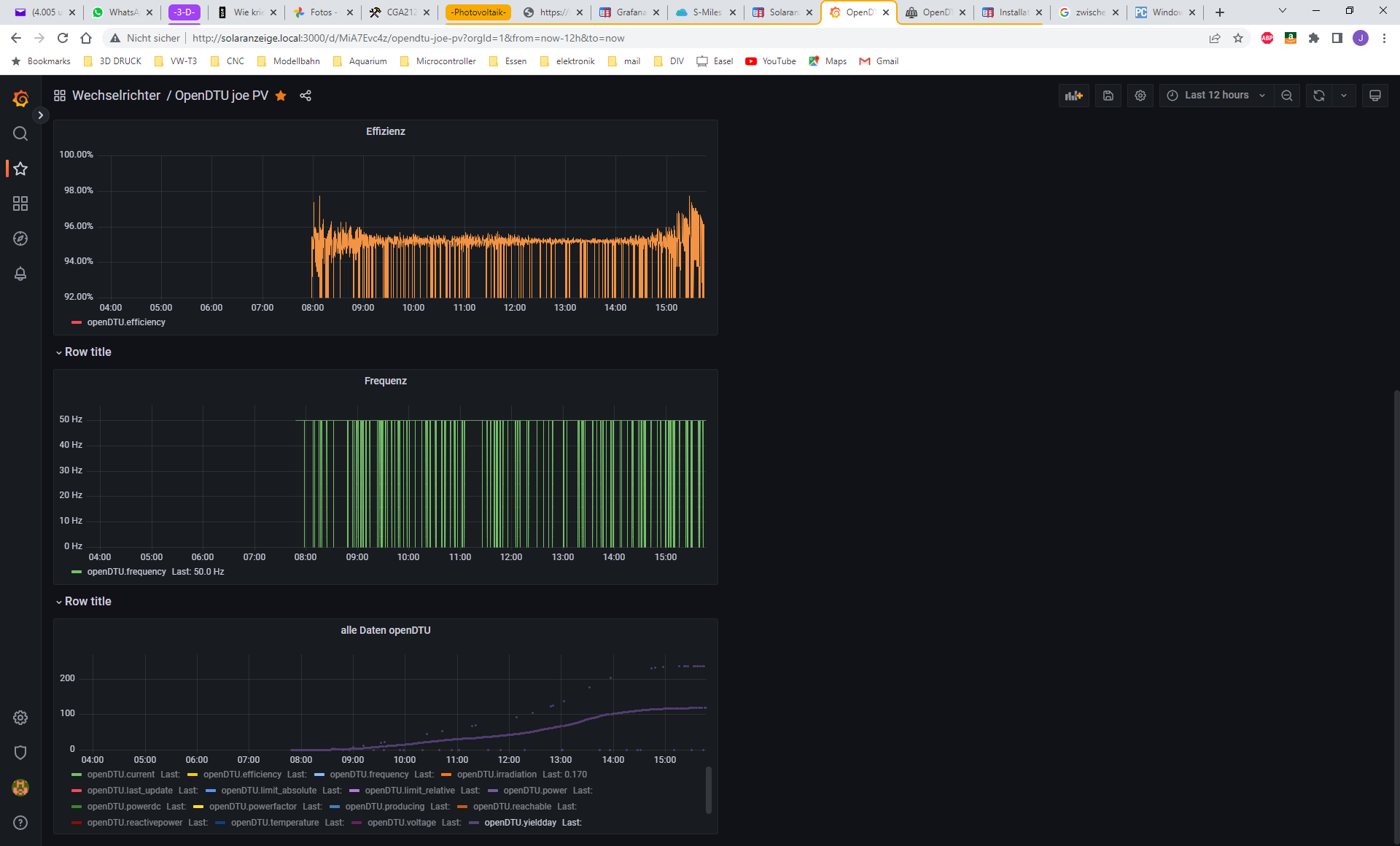

sylvester3112
- Beiträge: 2
- Registriert: Di 13. Dez 2022, 20:40
Re: OpenDTU Daten per MQTT an Solaranzeige
Vielen Dank, mit der Anleitung habe sogar ich es geschafft, meine openDTU Daten per Grafana anzuzeigen.
Meine Frage wäre, ob man noch andere Daten als die in Grafana angezeigten auslesen und darstellen kann oder ob ich was vergessen bzw. falsch gemacht habe?
z.B. Spannung/Strom/Leistung der einzelnen PV-Module? Bei mir steht folgendes zur Auswahl, siehe Bild.
Vielen Dank und liebe Grüße
Joachim
Joachim

es geht grundsätzlich auch direkt. Mir ist es aber noch nicht gelungen mehr als einen Wert je Wechselrichter in die DB zu bekommen.
In openDTU müssen lediglich zwei Einstellungen gemacht werden.
Hostname: IP der solaranzeige
Basis Topic: solaranzeige/anzeige/1/
in der user.config.php
Wie das gesamte Topic aussieht, kann man gut mit dem MQTT-Explorer herausfinden.
Die lange Zahl ist die Seriennummer des Wechselrichters.
Die 0 ist der Zweig der alles enthält was im openDTU-WebUI unter "Phase" angezeigt wird - also die AC-Seite.
Unter 1, 2, ... sind die Werte der DC-Seite - also die Strings.
Power ist dann die AC-Leistung.
influx
use solaranzeige
select * from MQTT limit 10
es gibt eine Spalte mit dem Timestamp und dann je WR-Seriennr. eine Spalte aus.
Und dann sieht man auch das Problem: Es müsste meiner Meinung nach für jeden Teil-Topic eine Spalte erzeugt werden.
114185943012/0/power --> AC-Leistung
114185943012/0/yieldday --> AC-Tagesertrag
114185943012/1/power --> DC-Leistung String 1
bzw. je definiertem Topic [1], [2], [3] aus der config eine Spalte. Am besten mit konfigurierbarem Names-Mapping...
Derzeit "gewinnt" immer der zuletzt definierte Wert - in meinem Beispiel steht in der DB also immer die DC-Leistung vom WR-Sting 1.
Ich denke das könnte man noch einbauen. Schließlich suggeriert die Auflistung $MQTTTopic[x] ja einzelne Topics. Derzeit werden die DB-Namen aber aus dem ersten Teil des individuellen Strings (hier WR-Seriennr.) abgeleitet.
$MQTT = true;
$MQTTTopic[1] = "solaranzeige/anzeige/1/114185943012/0/power";
$MQTTTopic[2] = "solaranzeige/anzeige/1/114185943012/0/yieldday ";
$MQTTTopic[3] = "solaranzeige/anzeige/1/114185943012/1/power";
influx
use solaranzeige
