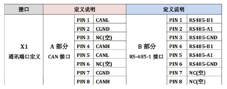

das habe ich natürlich schon gemacht. Zum Verständnis hier mal ein Bild von den vorhandenen Anschlüssen an der Batterie:
Wegen der Belegung der Anschlüsse hab ich nur die Info hier:

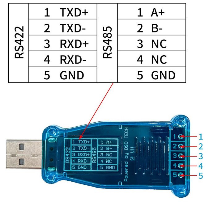

Denke ich kann diesen Adapter dann nehmen:
DSD TECH SH-U11 USB zu RS485 RS422 Konverter mit FTDI FT232R Chip Arbeit für Modbus

Jetzt nimmst Du Dir ein Netzwerkkabel, schneidest es in der Mitte durch und verbindest die Adern von Pin 1 oder Pin 4 (Orange/Weiß bzw. Blau) mit 2 (B-) am Adapter und Pin 2 oder Pin 5(Orange bzw. Blau/Weiß) mit 1 (A+) am Adapter. Du kannst noch zusätzlich Pin 3 (Grün/Weiß) oder Pin 6 (Grün) mit 5 (GND) am Adapter verbinden und steckst den RJ45-Stecker in RS485-1 an der Batterie.

der Adapter ist so verkabelt wie "TeamO" das beschrieben hat, incl. PIN 6 (grün) af 5 GND. Wenn ich den jetzt auf RS485-1 stecke passiert nichts, auch kein blinken von den LED´s. So wie ich das in der Beschreibung sehe, ist der RS485-1 für die Kommunikation mit irgendwelchen Wechselrichtern gedacht weil ich in der BMS-Software für den Anschluss "CAN" und den "RS485-1" irgendwelche Protokolle (Hersteller) auswählen kann.
