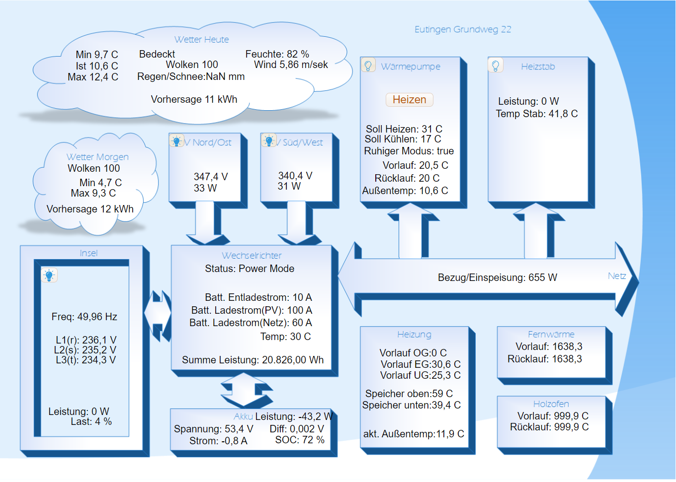

Aber abseits dieser technischen Restriktion würde ich dir empfehlen deine Lösung mit dem IO Broker zu bauen.
Ich habe das selbe bei mir parallel zur Solaranzeige auch am laufen und kopple damit erfolgreich die Steuerung der Heizungsanlage, eine Wärmepumpe, den Wechselrichter und den Zähler miteinander.
Im IO Broker kann man Modbus in zwei Instanzen sowohl als Master als auch als Slave installieren und somit kreuz und queeer (=Joke) die Modbus Daten austauschen, sammeln und verschicken. Die Datenbank ist dann auch weiter die InfluxDB und die Anzeige primär Grafana.
Hier ein Bild der wichtigsten Daten meiner Konfiguration (...die Sensoren für Fernwärme und Holzofen sind noch nicht angeschlossen)
