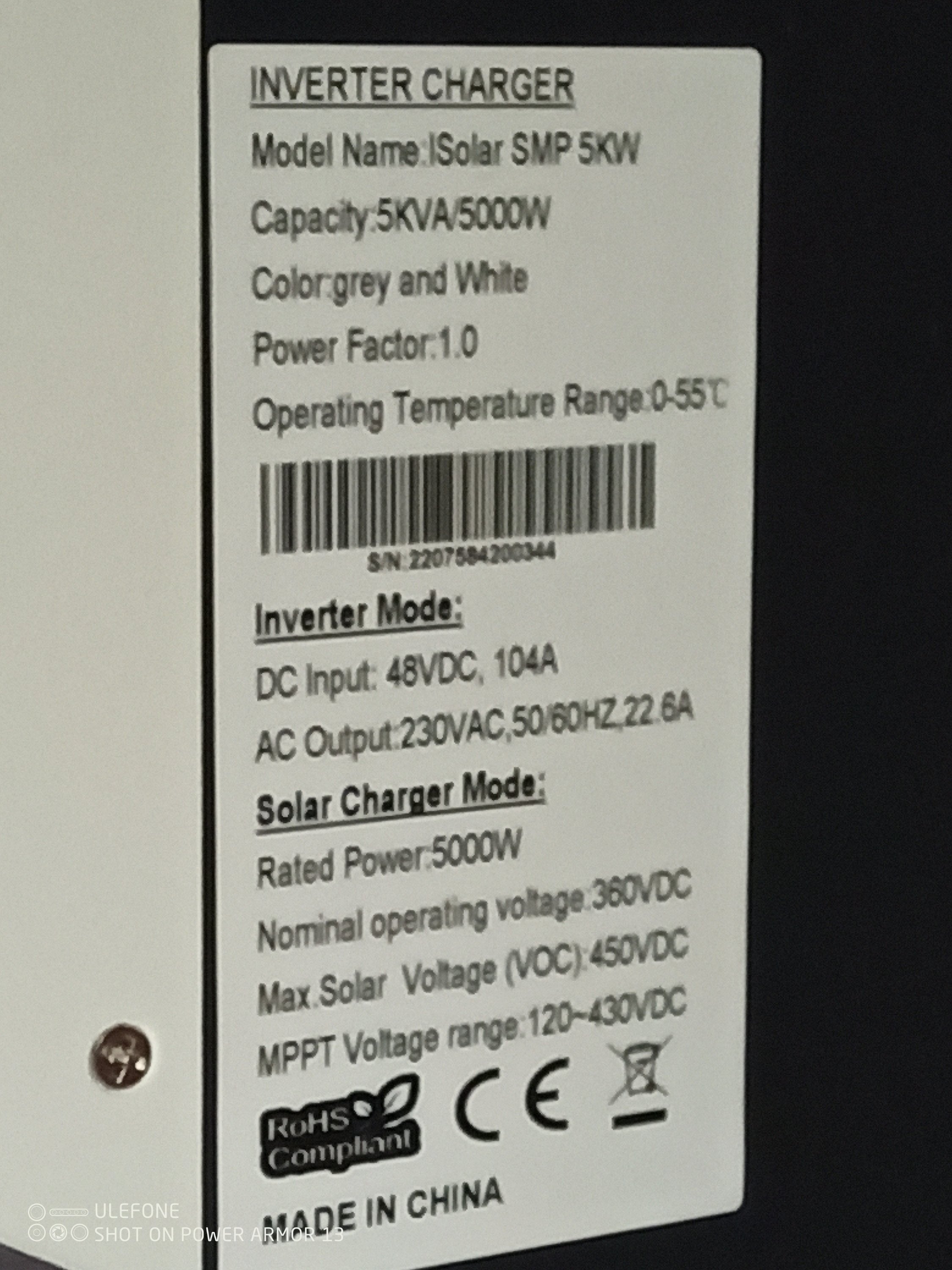

Ich habe obige Off Grid Wechselrichter im 3 Phasen - Betrieb angeschaltet. Zur Zeit noch ohne Netzanspeisung, sprich nur mit Solar und Batterien.
Ist die Solaranzeige mit meinen Wechselrichtern
So zu verwenden oder muss sie adaptiert werden ?
Für jede Info und Hilfe möchte ich mich schon vorab bedanken.
LG Dieter
Kompatibilität mit EAsun ISolar SMP 5kW
