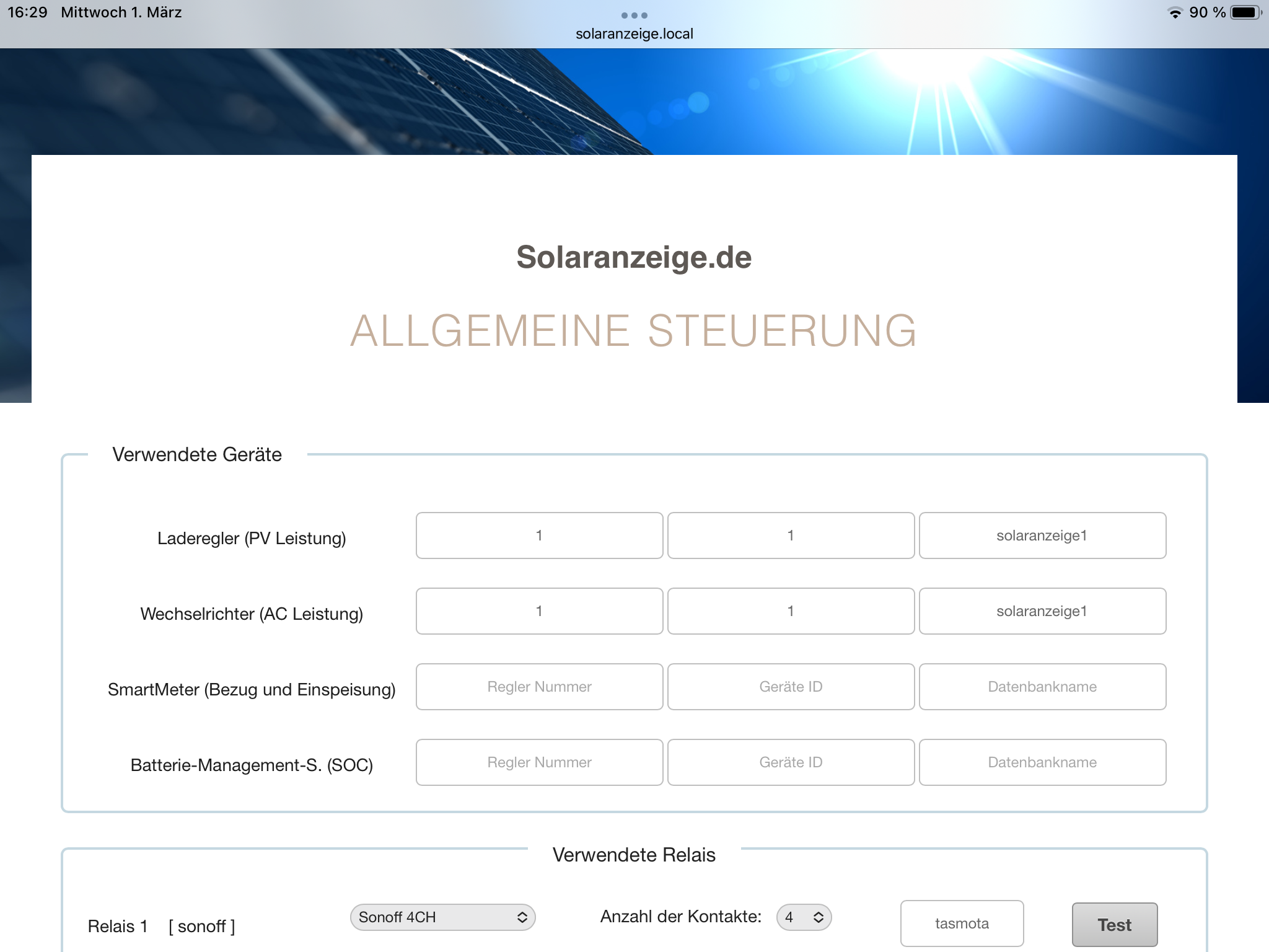

Ok. Wie ist den Deine Konfiguration in der Automation?
Kannst Du von der http://xxx.xxx.xxx.xxx/automation.web.php mal einen Screenshot einstellen?

Hier sind sie

Nehm mal die Eintragungen bei "Verwendete Geräte" bei SmartMeter und Batterie-Management raus.

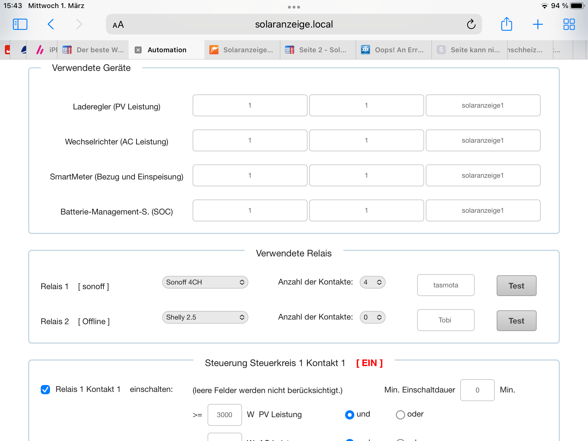

Gerade versucht aber es funktioniert trotzdem nicht.
Es geht nur mit PV Leistung, was könnte das sein.

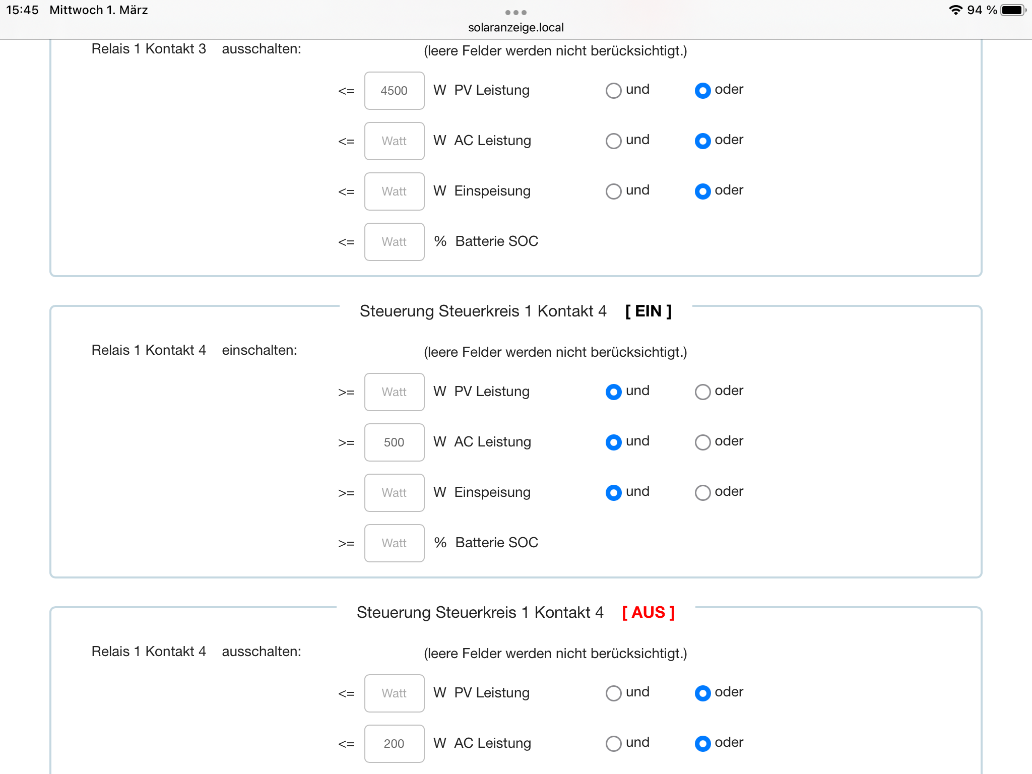

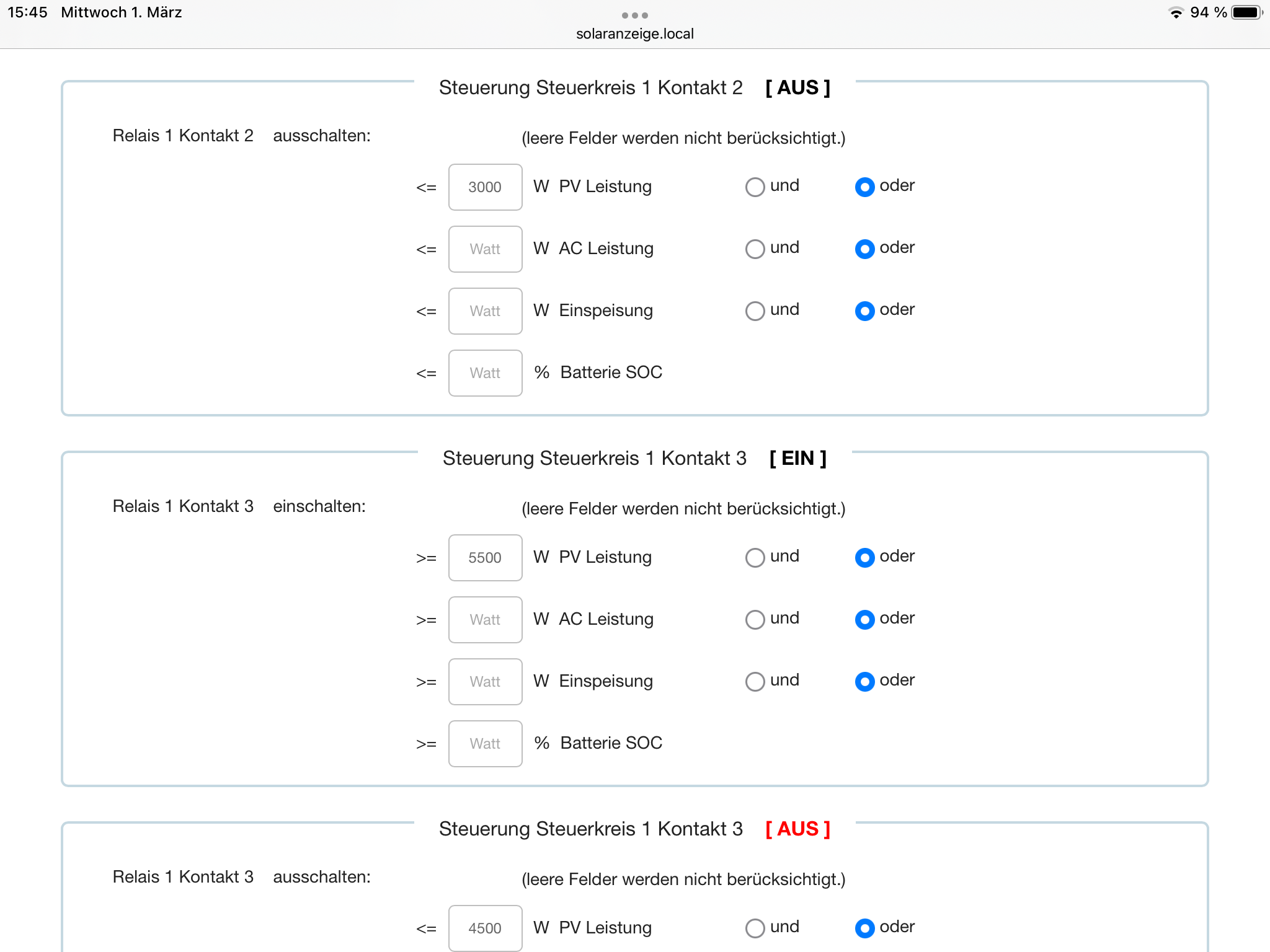

Hier der Screen

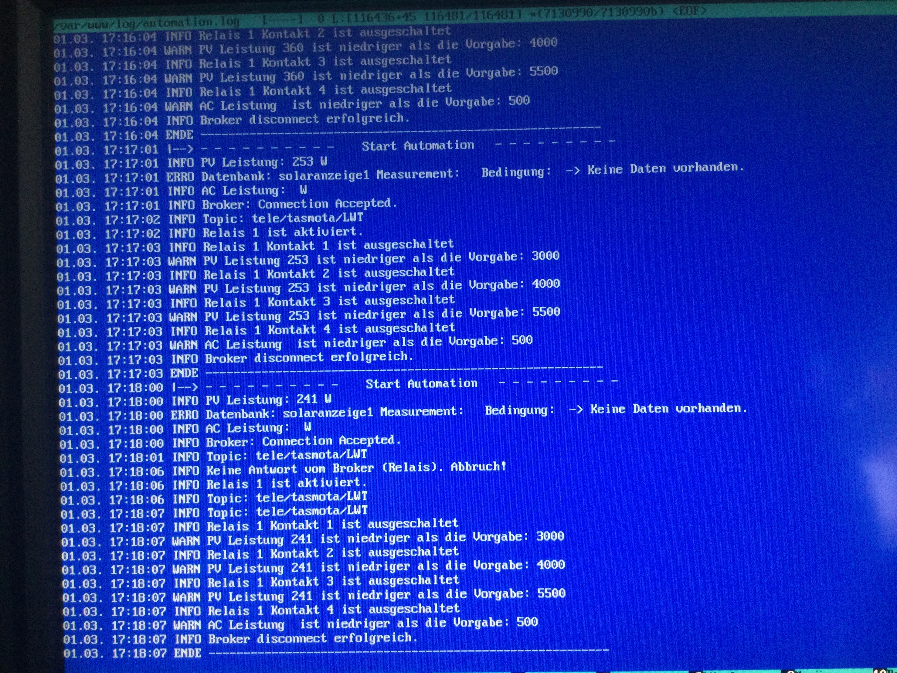

Die Automation bekommt nur die Werte von PV Leistung

Der Regler = 1 ist ein Laderegler, der keine AC Spannungswert liefern kann.
In der ersten Spalte muss die Regler Nummer (Regler = xx) in der 2. Spalte muss die Geräte ID (x.user.config.php)
Einfach einmal die Dokumentation lesen. (Seite 3 + 4)

Danke Ulrich für den Wink. Hatte ich gar nicht gesehen.
Bei Dir muss eigentlich folgendes eingetragen sein:
Laderegler (PV Leistung) 70 1 solaranzeige1
Reglernummer = $Regler aus x.userconfig.php
Geräte ID = $GeraeteNummer aus x.userconfig.php
Datenbankname = $InfluxDBLokal aus x.userconfig.php

Vielen Dank für die Info Ulrich und dir auch TeamO.
Es funktioniert jetzt.
