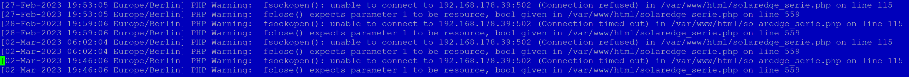

In der influxDB sind alle Daten im Gegensatz zur Automation.log vorhanden. Diese sind auch von der Größe her plausibel. Zur von mir untersuchten Zeit am 01.03. von 14:18 Uhr-15:53 Uhr hat 7* der Wert Einspeisung in der Automation.log gefehlt. Die Zeitspanne zwischen den Ausfällen war immer unterschiedlich lang, zwischen 7 und 41 Minuten. Zur untersuchten Zeit gibt es keine Einträge in der php.log, siehe beigefügten Auszug. Allerdings sind Meldungen zu anderen Zeiten vorhanden. Sollte man diesen nachgehen?

In der LOG Datei steht, dass dein Wechselrichter öfters keine Verbindung zulässt. Entweder ist der intern so beschäftigt oder ein anderes Programm hat den Port in Beschlag oder dein Netzwerk verhindert die Verbindung. Das solltest du erst einmal klären.
Nur ein Programm kann zur gleichen Zeit die MODBUS Verbindung aufbauen.

nach vielen Fehlversuchen habe ich den Raspi mit der aktuellen Solaranzeige-SW neu aufgesetzt. In der Automation.log sind jetzt zu jeder Zeit die Daten vorhanden, die ich zum Steuern der Automation verwende. Nach wie vor schaltet das Relais aus, sobald die Ausschaltbedingung erfüllt ist. Die Mindesteinschaltdauer wird nicht berücksichtigt. Daher noch mal zur Sicherheit: Ist es tatsächlich so wie TeamO im 2. Post geschrieben hat, dass die Funktion noch nicht komplett implementiert ist?
