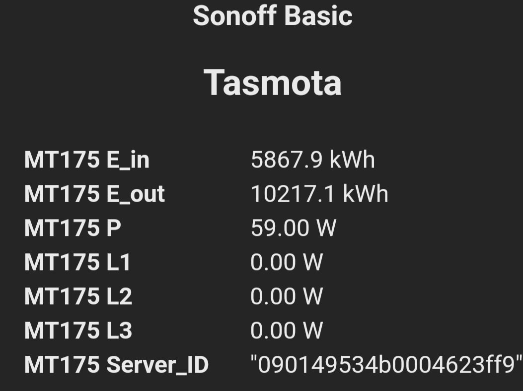

Der ISKRA MT175 ist recht einfach zu integrieren. Hier müssen nur die entsprechenden Anpassungen in der (x.)user.config.php und in Tasmota gemacht werden und das passende Script von der GitHub-Seite eingefügt werden.
>D
>B
->sensor53 r
>M 1
+1,3,s,16,9600,MT175
1,77070100010800ff@1000,Gesamtverbrauch,kWh,E_in,4
1,77070100020800ff@1000,Gesamteinspeisung,kWh,E_out,4
1,77070100100700ff@1,Leistung,W,P,18
1,77070100240700ff@1,Leistung L1,W,L1,18
1,77070100380700ff@1,Leistung L2,W,L2,18
1,770701004C0700ff@1,Leistung L3,W,L3,18
1,77070100000009ff@#,Server_ID,,Server_ID,0
Dieser Zähler hat eigentlich eine Auflösung von 0,1Wh, wird jedoch in kWh in die Datenbank geschieben.
Sollte hier eine höhere Auflösung gewünscht sein, muss einerseits das Script an folgenden (rot markierten) Stellen angepasst werden
1,77070100010800ff@1000,Gesamtverbrauch,kWh,E_in,1
1,77070100020800ff@1000,Gesamteinspeisung,kWh,E_out,1
Die "1000" sind der Faktor für den eigentlich ausgelesene Wert, um 0,1kWh zu erhalten. Weiterhin wird durch die Solaranzeige dieser Wert ebenfalls mit 1000 multipliziert um auf die sonst verwendeten Wh zu kommen.
Möchtet Ihr also die Daten in mWh mit auslesen und auch so speichern, muss das Script folgendermaßen lauten:
>D
>B
->sensor53 r
>M 1
1,77070100010800ff@1,Gesamtverbrauch,Wh,E_in,1
1,77070100020800ff@1,Gesamteinspeisung,Wh,E_out,1
Zusätzlich müsst ihr in einer sonoff_mqtt_math.php die bisher ausgelesenen Werte (Energie_in und Energie_out) erneut auslesen und ohne Multiplikator speichern.

die drei Phasen werden bei mir nicht ausgelesen. Kann der Zähler diese Werte überhaupt übertragen, oder stimmen die Scriptzeilen nicht? Hat jemand Erfahrung mit dem Iskra MT175?
Danke Michael

Ich habe selber den ISKRA MT175.
Hast Du auch den PIN eingegeben? Ohne diesen werden diese Daten nicht ausgegeben.

Ja, habe ich. Die Zählerstände für Bezug und Einspeisung, die aktuelle Leistung und die Server-ID werden ja ausgelesen, nur die drei Phasenleistungen stehen auf Null...muss in den Tasmota-Scriptzeilen für L1,L2 und L3 irgendwas geändert werden?

Nein, da muss nichts angepasst werden.
Bei mir wird alles angezeigt

Könnte eventuell daran liegen, dass diese Werte von Deinem MSB ausprogrammiert wurden. Nicht jeder MSB lässt vom Hersteller alles einprogrammieren, was möglich/sinnvoll ist.

...mal sehen, ob die BDA etwas hergiebt. Aber die drei Phasen einzeln abzurufen ist ohnehin die Kür...

Hast du den Fehler beheben können? Habe gestern den neuen Zähler bekommen und das gleiche Problem, Phasen werden nicht angezeigt

Es kann sein, dass der MSB diese Werte nicht einprogrammieren hat lassen. Nicht jeder Zähler gibt alle Daten aus.
Bei mir werden die Daten ausgegeben. Siehe oben. Jedoch sind diese Daten eigentlich unwichtig, da der Zähler Phasensaldierend ist.
Somit ist die Summen-Leistung der Phasen wichtig.
