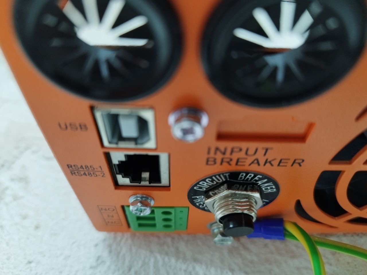

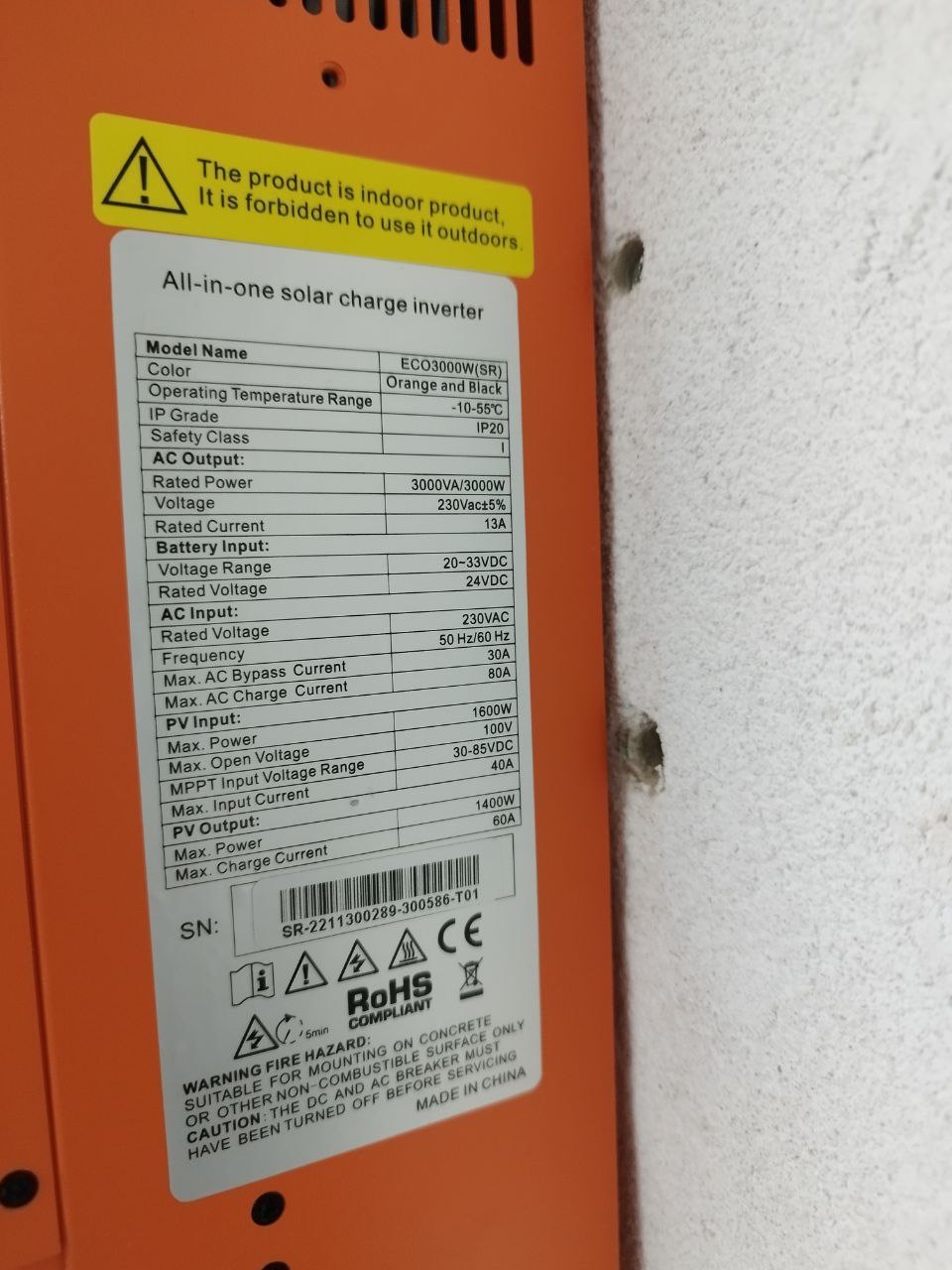

Hallo, bin zwar schon länger dabei hatte bis jetzt mit meine Regler keine Probleme da ich alle hier gefunden habe und zum laufen gebracht habe. Jetzt habe in aber einen Solar Inverter von EcoWorthy den ich nicht auslesen kann ich weiß nicht mit wem der Baugleich ist oder ob es überhaupt was gibt für den. Vielleicht kann mir wer weiterhelfen welchen Regler ich dafür verwenden, und welche Einstellungen. Danke

Ich würde es mal mit einer normalen USB Verbindung und Regler 7 / 8 versuchen. Die Chance ist am größten

Hallo Ulrich, habe es mit Regler 7 und 8 versucht leider komme ich nicht weiter, ist für mich Neuland, vielleicht kannst du mir weiterhelfen :?. Danke :D

So wie es aussieht, hat das Gerät doch ein anderes Protokoll. Da hilft nur die Protokollbeschreibung des Herstellers anzufordern. Damit könnte man erkennen, ob es ein baugleiches Gerät gibt, oder ob das Gerät ein ganz eigenes Protokoll benutzt.

Hallo Ulrich ich habe jetzt mein ECO Worthy 3000 verbunden mit dem Regler 102 EASUN Power SMX II über RS485 to USB und es funktioniert perfekt.

Hallo Holziger,
ich bin gerade an meiner Techniker Arbeit und baue eine portable Energiespeicher Einheit. Ich habe auch den 3000W Wechselrichter von Eco Worthy und möchte die Daten des Wechselrichters mithilfe eines Raspberry Pi auslesen, um sie im Anschluss auf einem externen Display anzeigen zu können, komme nur leider nicht weiter. Wenn ich ihre Konversation richtig verstanden habe hatten sie auch solch ein Problem und ich wollte Fragen wie sie es Schlussendlich gelöst haben die Daten des Wechselrichters auszulesen, da ich von Eco Worthy leider keine Antwort bekomme.
