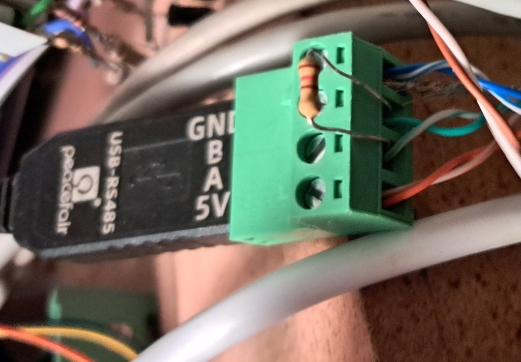

Re: Tracer 3210 gibt keine Daten aus. RS485 Adapter nicht ok?
Hallo , Hatte auch diese Probleme ...
Konnte diese aber relativ einfach lösen. Es Fehlt beim Rs485 -Bus der Abschuss- Widerstand.
Einfach einen 220 Ohm Widrestand beim USB Adapter zwischen A B Lt. anklemmen ansonsten funktioniert diese Verbindung nur mir kurzer Kabelverbindung von wenigen cm.
Lg Karl
Lg Karl
