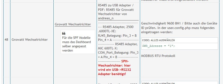

Hallo Heiko,
hier steht immer, wie jedes Gerät genau angeschlossen werden muss:
viewtopic.php?t=1069
das habe ich gesehen. Da ist aber die SPF Serie nicht erwähnt. Das PDF das für Growatt existiert passt ja auch nicht zu dem was ich habe.
Deshalb die Frage. USB oder RS485?

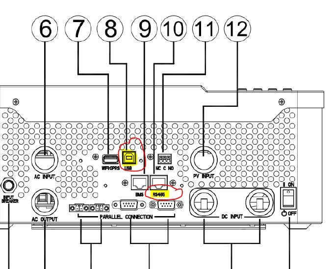

bin auch neugierig wie ich meine 2 SPF 5000 ES mit dem Raspi verbinde?
Sollte das nicht mit dem USB-B Anschluss funktionierten? So macht es Solar Assistant ja auch!?

Hier steht es ganz genau:

ja das habe ich sehr genau gelesen. Jedoch fand dich da nix zum Growatt SPF 5000.
Deshalb frag ich ja nach so wie vor mir auch schon andere Mitforisten.

Alle Growatt Wechselrichter Modelle werden mit einem RS485 zu USB mit FTDI Chipsatz angeschlossen.
