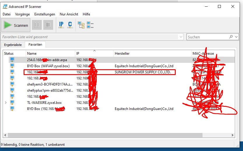

dann mit "adavenced ip scanner" dein netzwerk durchsuchen in er rgele steht hinter der ip schon "Sungrow Power Supply" dann hast du die ip um ihn einzubinden.

lan an wechselrichter und deinen router klemmen und das programm "advanced ip scanner" suchen lassen. damit findest du die ip. die kann jedem anders sein.tirolerbua hat geschrieben: ↑Fr 11. Mär 2022, 12:01Hallo,

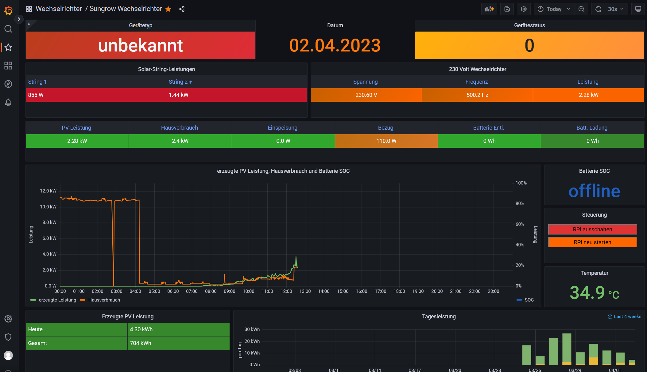

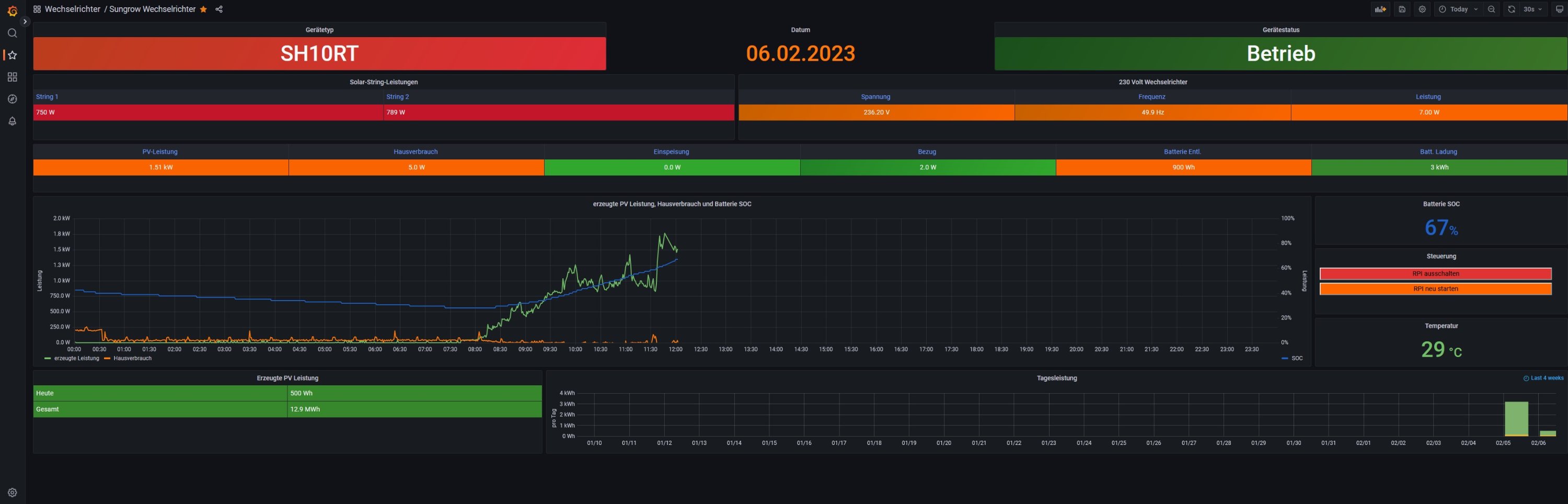

Hallo Zusammen,
da möchte in diesen Verlauf auch gleich um Unterstützung bitten.
Auch ich nutze den Sungrow SH10RT und konnte ihn gem. der guten Anleitung über den hinteren LAN Port des WR anbinden.
Der am WR vorne sitzende Sungrow Dongle ist allerdings auch über LAN aktiv. Wie auch immer, es werden ja unterschiedliche IP-Adressen verwendet.
Meine Fragen, dazu habe ich das Bild angehangen:
- Bei der Darstellung im Webbrowser (Firefox) wird das WR Modell nicht angezeigt. Ist das manuell zu pflegen?
- Welche Parameter muss ich anpassen, damit der Gerätestatus korrekt ausgelesen wird?
Das Thema Batterie kann ignoriert werden. Die ist defekt und wird hoffentlich demnächst ausgetauscht.
Vielen Dank im voraus für eine Rückmeldung.

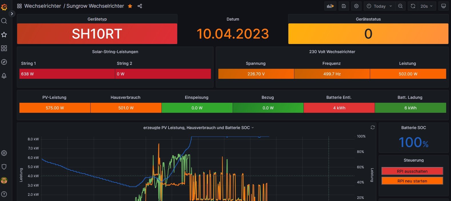

bei mir tritt das gleiche Problem auf, allerdings steht bei "Gerätestatus" Betrieb, bei "Gerätetyp" steht unbekannt.
Hast Du das Problem inzwischen gelöst?
