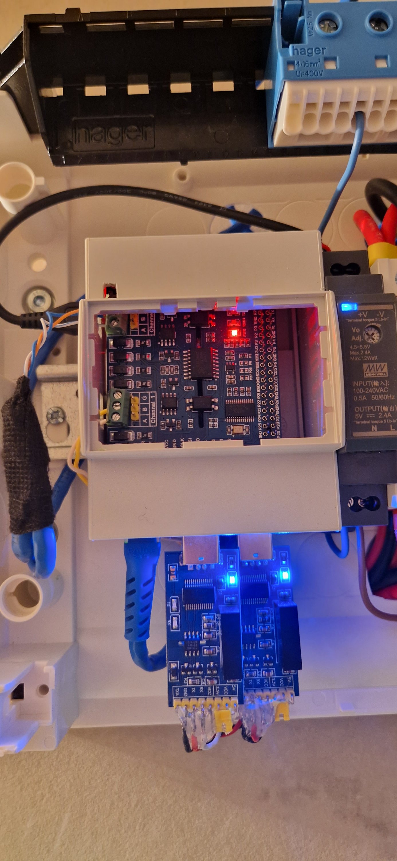

Als RS485 verwenden wir aktuell den waveshare 2ch rs485 HAT die galvanisch getrennten sind, das geht aber auch mit einer USB Version.
Das ist wichtig, um Masseschleifen über den RPi zu vermeiden.
Hoffe es ist kein Problem Links zu Posten...
Dieser sollte als USB Version auch gut funktionieren:
https://a.aliexpress.com/_mO9YLpE
Für die RS232/Uart Verbindungen nutzen wir ebenfals Galv. getrennte Versionen.
Angehängt ein Bild wie man sie Bsp im Ali Express oder Amazon findet: Das schwarze grössere Bauteil auf den USB Adaptern, ist der galv. Trennbaustein
Grüsse Martin
