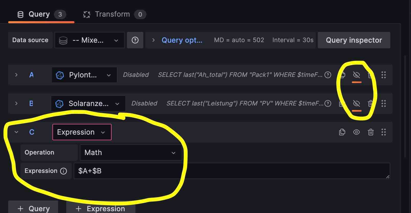

Einfach die Querys disablen und den gewünschten Wert durch eine math. Expression berechnen!

Dieser Beitrag hat mir sehr geholfen, nur nach dem Einfügen der Expression kam no Data.
Beim Prüfen der JSON fiel mir auf das Eintrag doppelt war, ich habe einen gelöscht und ging es.
Beim Feld klappte das nicht, ist da ein Fehler im Grafana Parser ?

mr.big hat geschrieben:
Mi 5. Apr 2023, 11:26
Gibt es hier in Tables mit "Outer-Time-Join" Einschränkungen?
Möchte ich hier zwei oder mehrere Queries = Spalten mittels Math-Expression addieren, funktioniert das ganze Panel nicht mehr.
Einzeln werden die Spalten/Ergebnisse ausgegeben.
