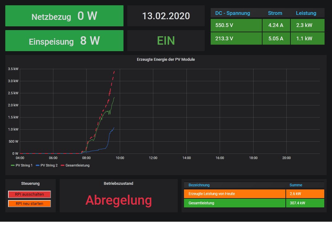

Ab der Image Version 4.5.8 sind auch die ersten SMA Geräte enthalten. Hier der Sunny Tripower 8.0
Das Gerät wird über ein LAN Kabel ausgelesen. SMA Modbus TCP muss im Gerät freigeschaltet sein
Normalerweise ist es Port 502 die GeräteID "03". Das Gerät hat 2 Protokolle. SMA MODBUS und SunSpec MODBUS.
Auf Port 502 muss das SMA Modbus Protokoll sein, nicht das SunSpec Protokoll.

ich habe seit ein paar tagen auch einen SMA Tripower 10.0 und ich frage mich wie du die Daten aus dem Gerät in eine InfluxDB bekommen hast um das das Dashboard zu befallen. Kannst du mir bitte einen Tipp geben?

Die neueren SMA Geräte haben alle eine MODBUS TCP Schnittstelle. Die werden von der Solaranzeige ausgelesen und in die Datenbank gespeichert. Da es sich bei der Solaranzeige um ein Open Source Projekt handelt, kannst du im Source Code genau sehen wie es gemacht wird.
