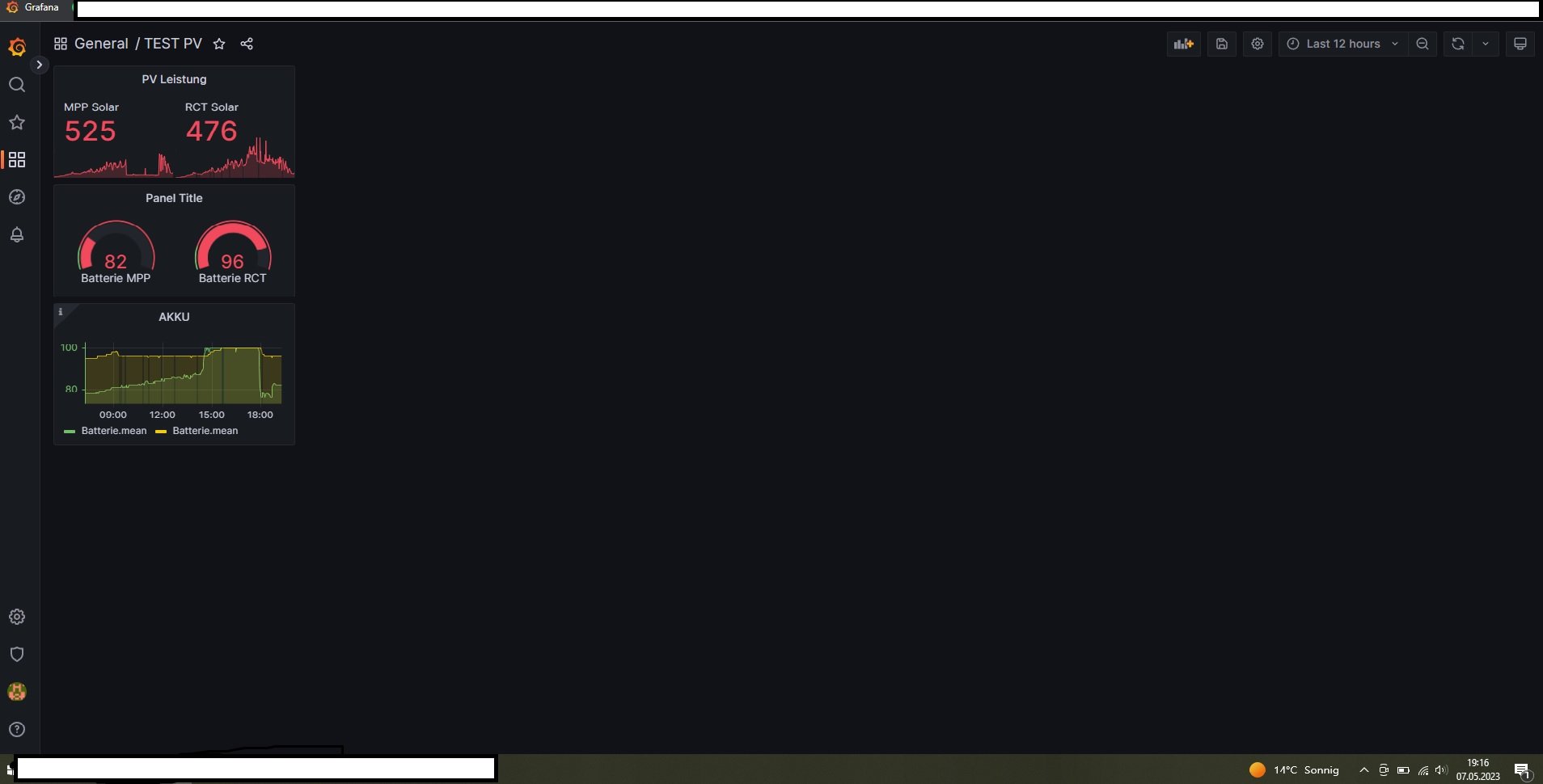

ich habe die neue 5.1 drauf und nach Hilfe beide WR im Grafana ;).
Nun mein Problem, ich hatte vorher am Handy die Oberfläche vom Grafana mit den Grafiken gesehen, jetzt nur noch zahlen und völlig durcheinander.
Hat jemand ne Idee, wie ich das wieder richtig hinbekomme?.

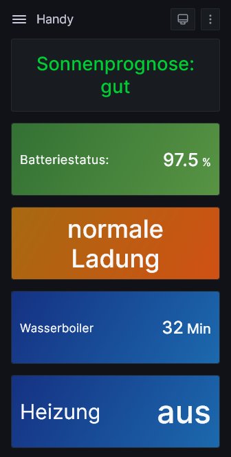

Da die Handy's in der Regel verschiedene Bildschirm Pixelgrößen haben, sieht jedes Dashboard unterschiedlich (schlecht) aus. Deshalb muss du für dein Handy dir ein spezielles Dashboard zusammen setzen. So zum Beispiel:

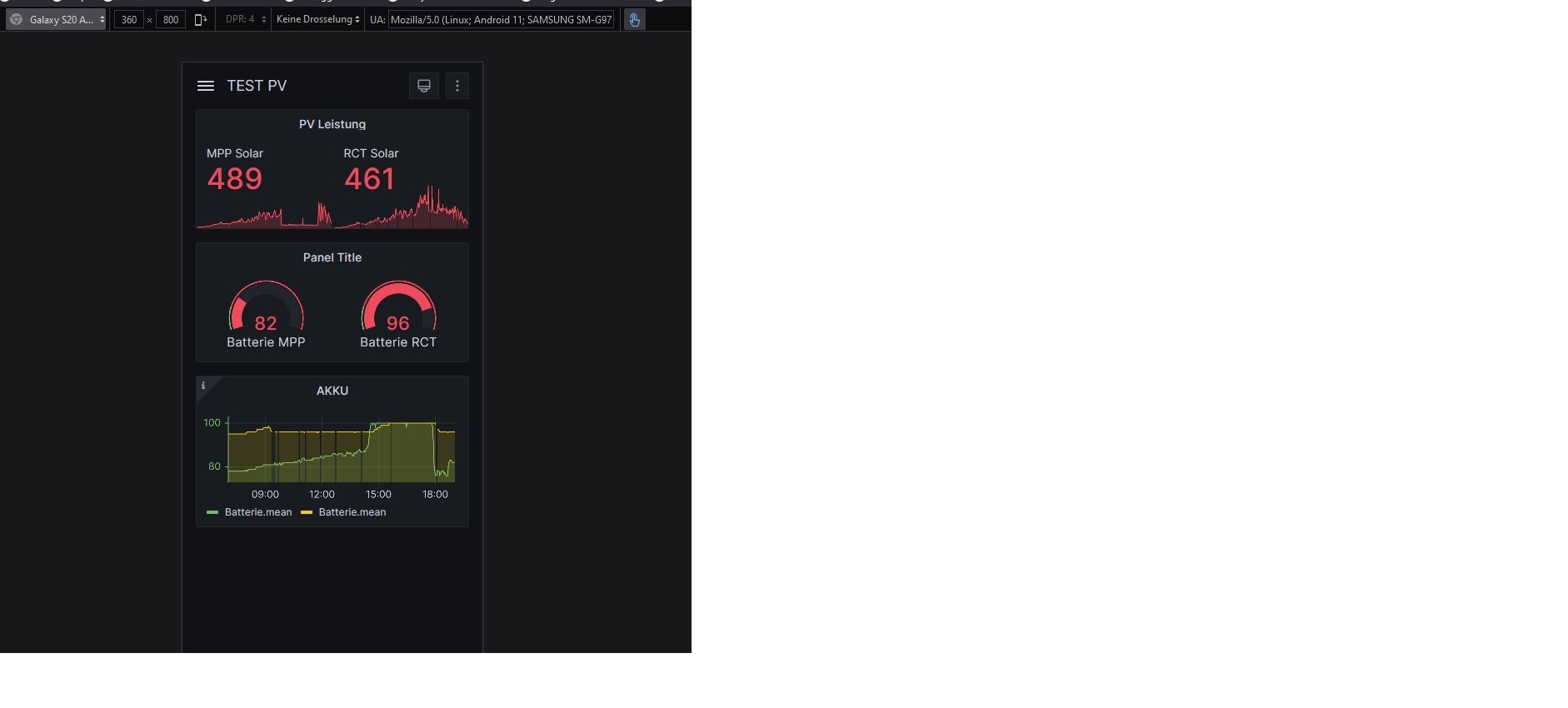

Du kannst auch einfach in Deinem Browser am Rechner die Darstellung auf ein Mobiltelefon umstellen.
Beim FireFox z.B. mit STRG+SHIFT+M
Dann kannst Du oben in der Leiste die Auflösung oder direkt das passende Smartphone auswählen.
Danach Dein Dashboard entsprechend zusammenstellen und speichern.

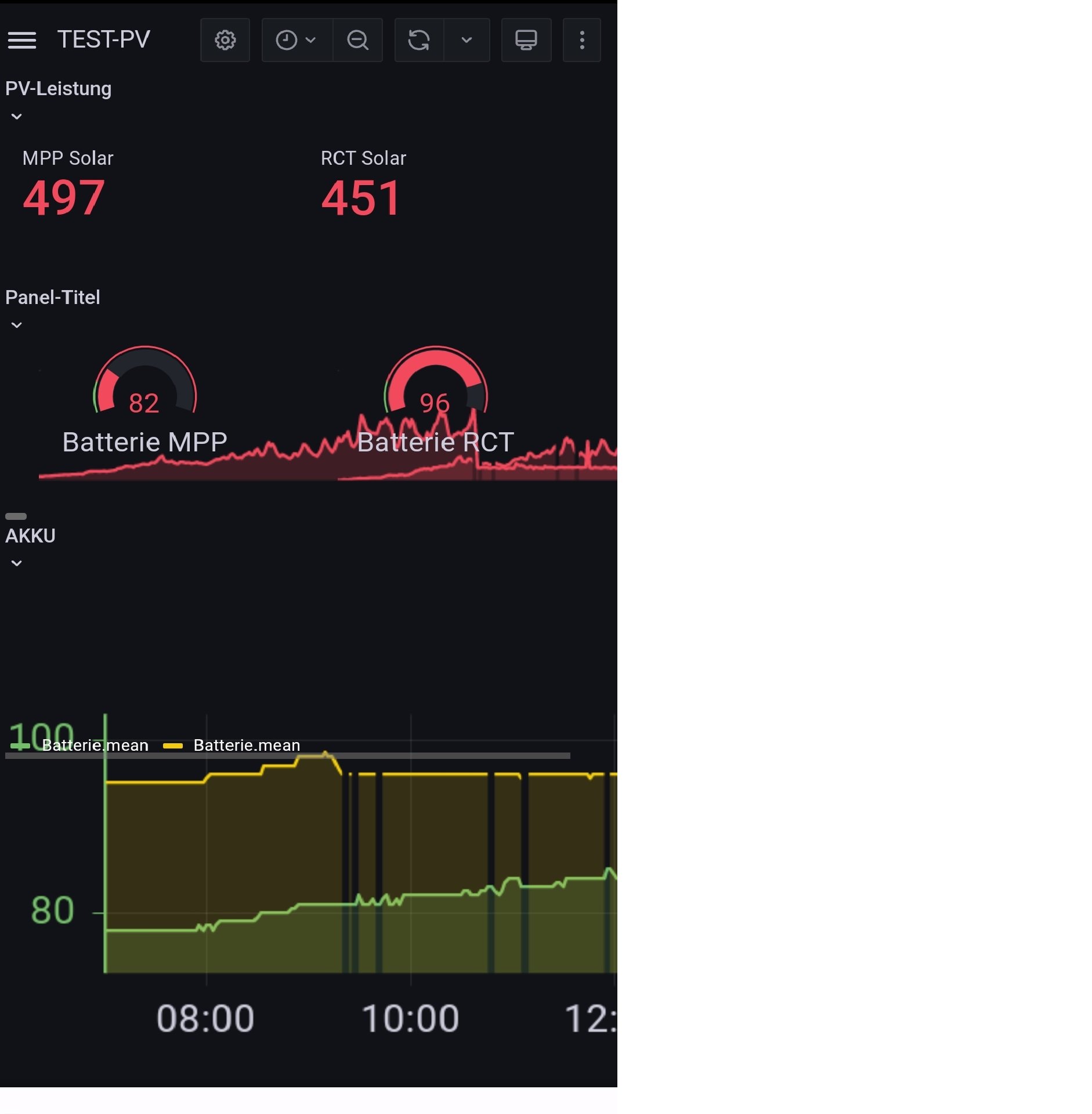

hm....
geht nicht wie ixh will
Ich habe jetzt am Firefox das eingestellt und da passt es gut :)
aber nicht am Handy. und welche Zahlen muss man da eingeben um sein Telefon dort abzubilden?
Ich hab das Xiaomi Redmi 11 5g
Da wird es nämlich kacke angezeigt

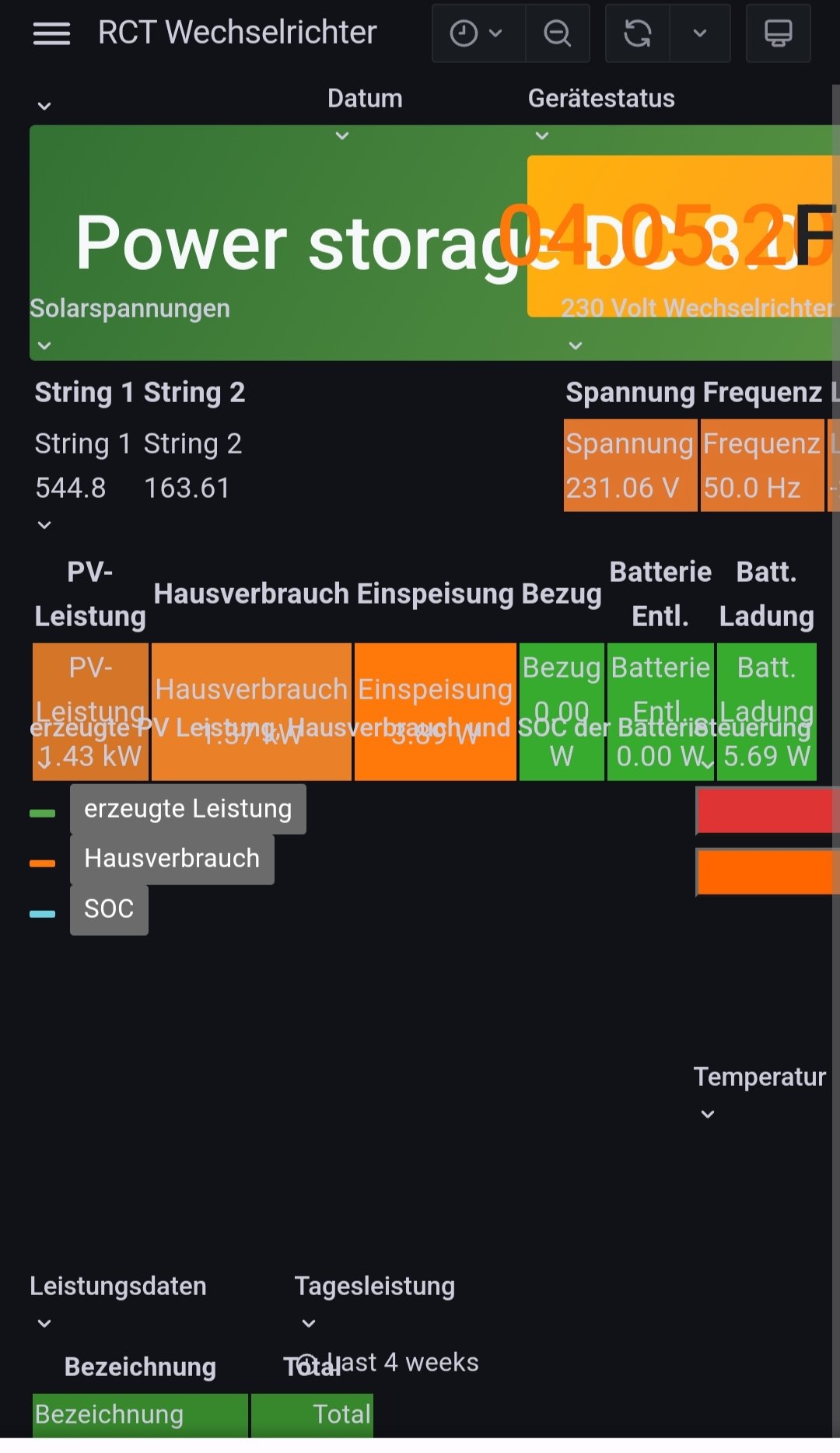

Bei mir zeigt Grafana auf dem Handy erst gar nichts an.
Ich gebe solaranzeige.local:3000 ein und Grafana lädt. Aber ich kann kein Dashboard auswählen und auch in der Libary keins auswählen.
Wie kann ich mein Dashboard für mein Sungrow laden?
Auf meinem Raspberry mit Monitor läuft es übrigens wunderbar.
