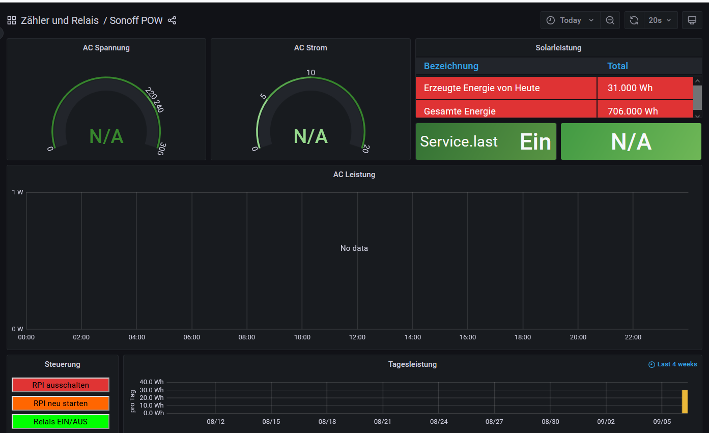

Ich stehe gerade auf dem berühmten Schlauch.
Der Sonoff PoW R3 (ist mit Tasmota geflasht) wird ja in der Liste nicht aufgeführt.
Ich habe ihn trotzdem mal in der Solaranzeige eingebunden, um zu sehen, was passiert.
Leider ist programmieren an sich nicht so meins. Von daher tue ich mich immer etwas schwer.
Ich habe mich dabei versucht, an die Anleitungen zu halten bzw. sie zu verstehen.
Ich habe jetzt den Stand, dass Daten per mqtt ankommen, aber im Dashboard nur teilweise angezeigt werden.
Ergebnis des Befehls "mosquitto_sub -h localhost -v -t solaranzeige/box1/#" sieht wie folgt aus.
solaranzeige/box1/status Online
solaranzeige/box1/period 0
solaranzeige/box1/powerstatus 1
solaranzeige/box1/temperatur 0
solaranzeige/box1/powerstatus0 0
solaranzeige/box1/powerstatus1 0
solaranzeige/box1/sensor 0
solaranzeige/box1/zentralertimestamp 1662445631
solaranzeige/box1/sonoffmodul 200
solaranzeige/box1/devicename Tasmota
solaranzeige/box1/produkt 12.1.1(tasmota)
solaranzeige/box1/ac_spannung 237
solaranzeige/box1/totalstarttime 2022-08-31T14:36:00
solaranzeige/box1/wattstundengesamt 699
solaranzeige/box1/wattstundengesamtheute 24
solaranzeige/box1/wattstundengesamtgestern 180
solaranzeige/box1/ac_strom 0.08
solaranzeige/box1/ac_leistung 8
solaranzeige/box1/ac_scheinleistung 19
solaranzeige/box1/ac_blindleistung 17
solaranzeige/box1/regler 23
solaranzeige/box1/objekt Sonoff Pow R3
solaranzeige/box1/firmware 0
solaranzeige/box1/ac_ausgangsspannung 237
Im Dasboard wird nur die "Solarleistung" angezeigt.
Jetzt komme ich nicht weiter.
Liegt das daran, dass der R3 nicht bekannt ist, und im Vergleich zum R2 dann Datenfelder nicht stimmen.
Oder kann ich das irgendwo noch einstellen.
Kann mir jemand weiterhelfen.
