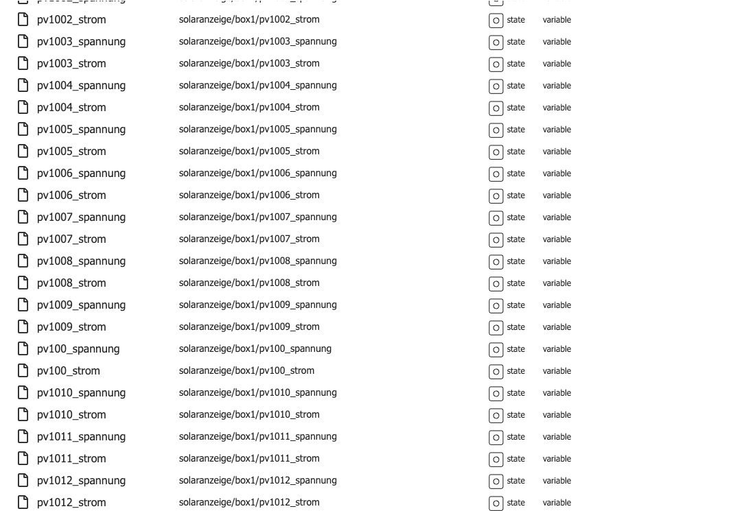

Hallo nochmal,
ich stelle immer wieder fest, dass mein ioBroker, der Daten per mqtt von der Solaranzeige erhält, ständig sehr viele Phantomwerte erhält (siehe Auszug auf dem Screenshot).
Ich kann es nicht nachvollziehen, dass sie im Log nicht auftauchen und auch sonst nirgends im WR (Huawei, 62 bzw 56) vorhanden sind.
Es handelt sich sicherlich um deutlich über 100 solcher Werte, die die Objektanzeige sehr langsam machen und unnötig sind.
Eine Idee, wo ich suchen sollte - ich stehe auf dem Schlauch.

Hallo Stan,
lt.Anleitung soll nur in der 1.user.config.php MQTT = "true"; stehen. In der 2.user... und wietere sollen wohl nur die Daten, die der WR empfangen soll.
Ich nutze es zwar nicht, verstehe die Anleitung jedoch so, daß man durch das Eintragen der gewollten Daten, diese Anzahl begrenzen kann.
Ist nichts eingetragen, so wird alles gesendet.

Ich habe ein Problem im Script gefunden und beseitigt. Bitte mache einen Update und prüfe danach, ob der Fehler verschwunden ist.

Danke, habe das Update eingespielt und werde es beobachten und berichten - die Werte tauchten nicht sofort auf sondern nach einer Zeit (die ich nicht nachvollziehen konnte)

Vielen Dank nochmal. Funktioniert nun wie erwartet und die Phantomwerte sind weg!

Muss mich leider revidieren: Die Phantomwerte sind zurück :-(

hast du vielleicht noch eine Idee, woran das liegen könnte?
Diese Unmenge an Werten bringt nämlich meinen ioBroker aus dem "Konzept".

Bitte mache ein Ticket dafür auf:
https://solaranzeige.de/ticket/index.php

gibt es hierzu mittlerweile eine Lösung?
Meine Objekte-Übersicht ist kaum noch zu öffnen, da ich tausende dieser Phantomeinträge habe.
