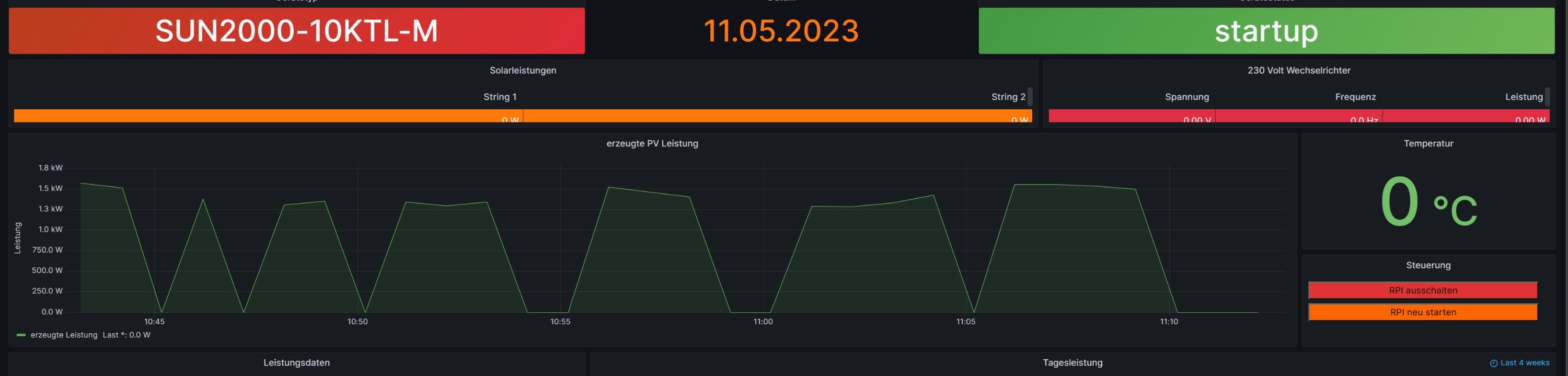

Habe eine neue Installation und bekomme falsche Werte in die Datenbank und somit in Grafana angezeigt.
Hier ein Beispiel der letzten 30 Minuten:
Hier der Logfile

Der sDongle ist das Problem. Darüber gibt es hier im Forum eine Menge Posts. Der sDongle ist in der Regel extrem langsam und sendet manchmal auch keine Daten zurück. Es ist der Horror mit dem Ding. Ich habe so ein Gerät nicht, deshalb kann ich dir nicht direkt helfen.
