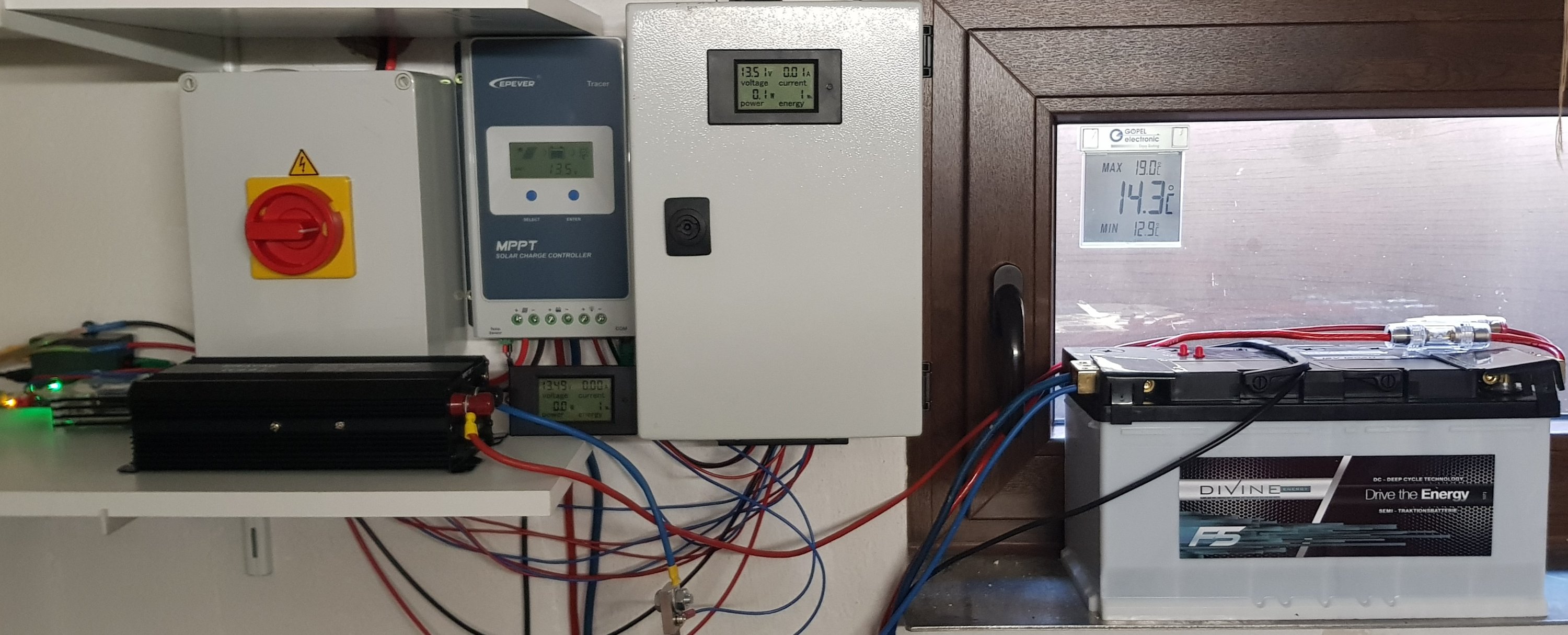

verwendet wird ein Regler Epever Tracert 30A mit eLOG01 box die zusätzlich die Daten in einer Datei speichert.
wie man daneben sieht (rechts) habe ich eine kleine Klemmkiste wo sich Sicherungen für die einzeln abgehenden 12v/5V stränge befinden und eine anzeige mit der die Verbrauchsdaten des Gewächshauses aufgezeichnet werden.
zusätzlich noch eine anzeige für den wechselrichter (wird noch getauchst gegen einen
ECTIVE 1000W 12V zu 230V TSI-Serie reiner Sinus Wechselrichter mit NVS
(dieser hat eine netzvorrangschaltung integriert die man auch invertiert benutzen kann)
schön wäre es wenn man diese auch in die anzeige einbinden könnte ich werde mal schauen ob dieser mit einem Protokoll arbeitet oder Spannung und schalt zustände über das Netzwerkkabel sendet zu der "Fernbedienung".
Zusätzlich wird wenn die Batterie Spannung zu tief fällt (wenig sonne ein paar tage über "Winter"), die 12V Versorgung über ein 12V schaltnetzteil gewährleistet, um die Verbraucher trotzdem in Benutzung zuhalten.
Geplant sind 2 Batterien evt sogar 3 von den auf dem Bild zusehenden Batterien.

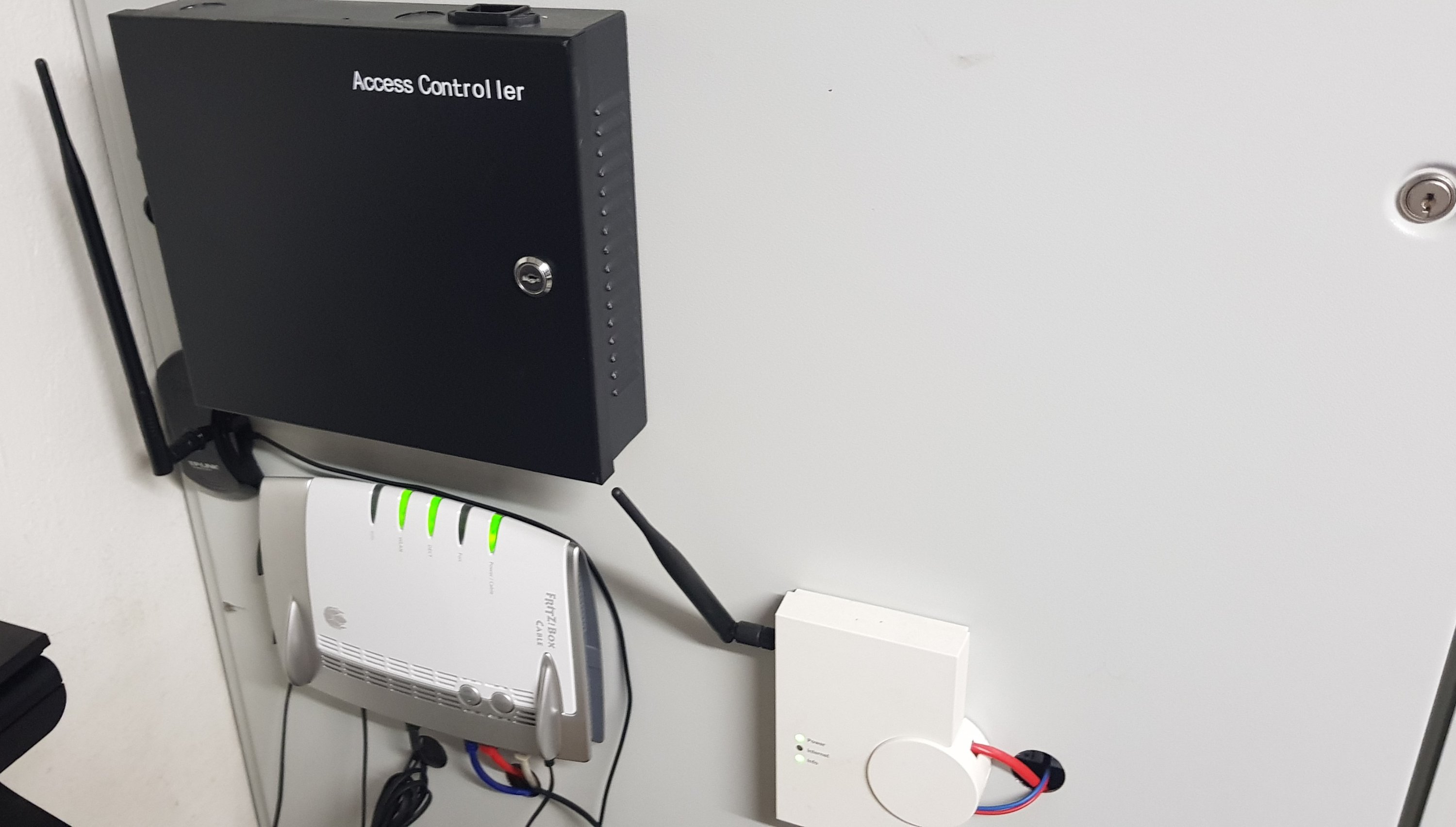

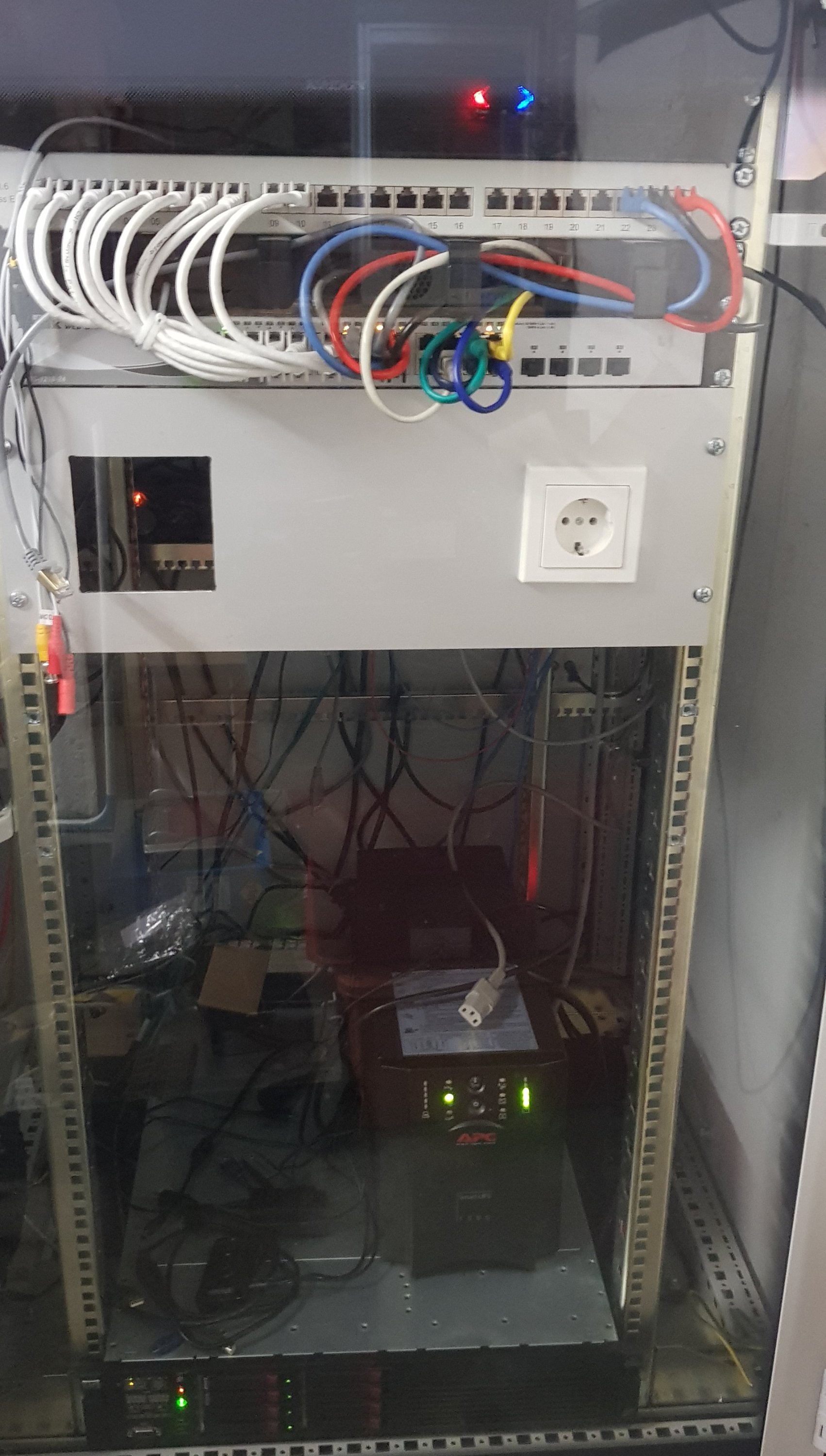

Hier einmal Bilder der Hauptverbraucher
der Server wird dem nächst noch gegen ein Größeres energy sparendes NAS getauchst da die ca 200Watt verbrauch nicht komplett über die solaranlage laufen könnten, und der Server nur noch für kleinere Projekte laufen muss und eben um auf die Daten auf den Festplatten zugreifen zu können.

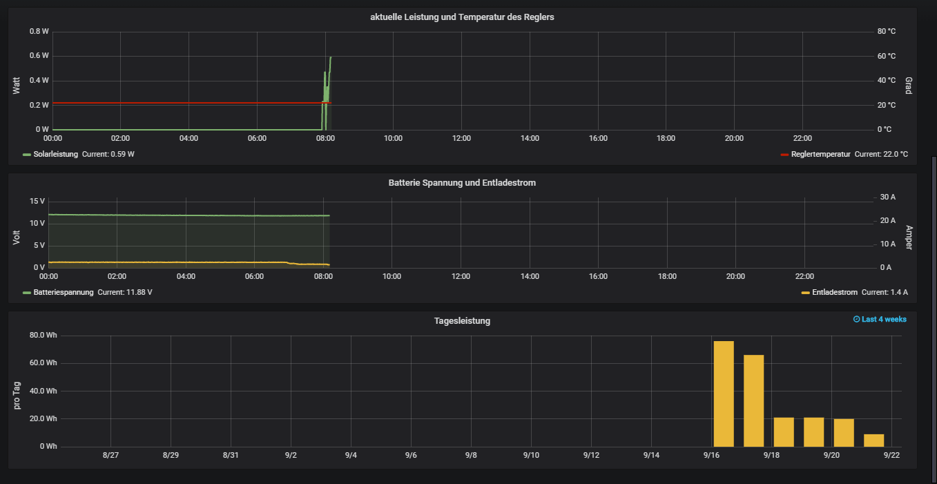

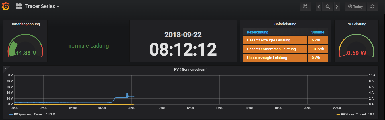

Mein Dashboard:
