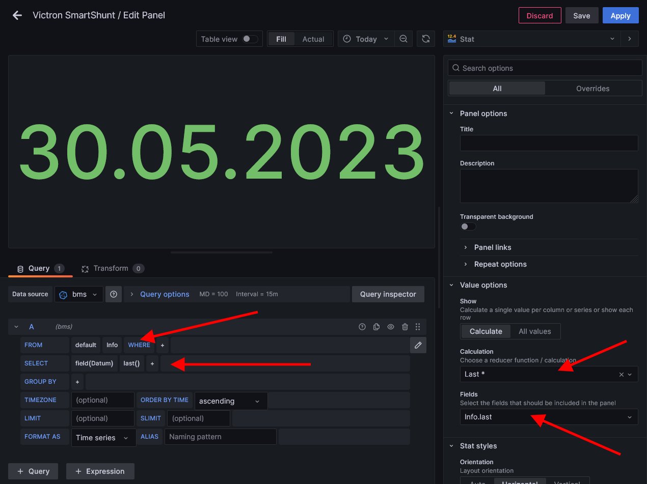

ich versuche mich gerade ebenfalls an der Darstellung mittels Solaranzeige. Ich habe es geschafft die Daten meines Kostal Plenticore 10 zu virsualisieren. Allerdings wird auch bei das Datum nicht angezeigt. Ich bekomme eine N/A. Was muss ich hier einstellen, um das korrekte Datum zu sehen?

ich grabe den Thread hier nochmal hervor. Bin neu bei der Solaranzeige und mache gerade meine ersten Gehversuche. ISt schon fordernd wenn man eher nicht viel mit Komandozeile zu tun, aber das bekomme ich schon irgendwie hin.
Zu meiner Frage: Ich habe ebenfalls einen Kostal Plenticore und bekomme kein Datum angezeigt. Woran kann das liegen? Habe mittlerweile auch schon mehrere Stunden Wartezeit um, trotzdem kein Datum.

Prüfe bitte einmal, ob in dem Datum Feld folgendes steht. (Die vier Pfeile) (EDIT aufrufen)
Danke für die schnelle Antwort und sorry für den Doppelpost. Hatte nicht gelesen, dass Beiträge freigegeben werden und ich dachte ich hätte vergessen, das Ganze abzusenden.
Ich kann keinen Button zum editieren finden. Wo müsste der sein?

Der edit Button erscheint erst wenn du dich in grafana einloggst

Ok danke für den Hinweis. Konnte das Feld nun bearbeiten. Bei den beiden rechten Pfeilen war ein anderer Wert hinterlegt. Habe es nun auf Last* und info.last geändert.
Jetzt steht in dem Feld das Datum von heute aber auch "info.last"

Dann musst du ein kleines bisschen weiter unten "Text mode" auf "Value" stellen. (Unter EDIT)
Danke für den Hinweis. Hat direkt funktioniert.
