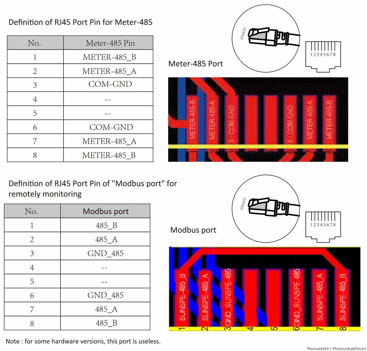

Ich habe exakt den selben Fehler, meine Vermutung geht eher in RIchtung Deye,
weil in der Dokumentation steht das der Port bei manchen Hardwareversionen nutzlos ist.
Oder ist der ModeBus Port der falsche ?
Allerdings kann ich am BMS Port auch keinen Fehler feststellen :(
Hast du schon mal die anderen beiden A+B ausprobiert ?

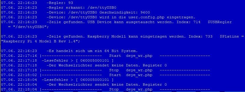

Dass Daten gelesen werden zeigt, dass die Verbindung erst einmal funktioniert.
07.06. 17:31:04 -Lesefehler > [ 060005000101 ]
Die Daten sind jedoch nicht die Antwort auf die Frage von der Solaranzeige. Das deutet darauf hin, dass es nicht der richtige Anschluss ist oder die Kommunikation mit MODBUS muss erst im Gerät freigeschaltet werden.
