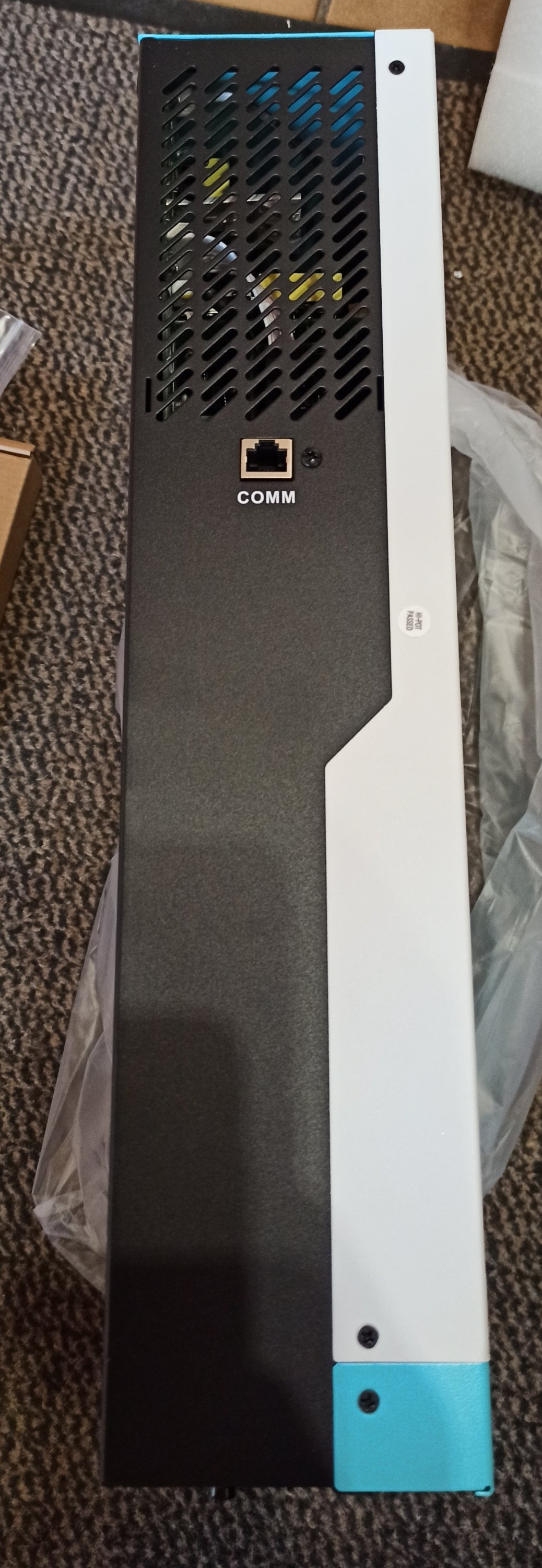

Re: Easun Isolar SML II 5kw
Wie wurde der SML II an die solaranzeige angeschlossen / eingebunden? Mein ISolar SML II 3.5KW ist heute gekommen und dieser hat nur einen Ethernet- Anschluss. Dabei ist aber auch noch ein Kabel mit Ethernet to RS232 oder RS485. Laut Beschreibung sollte eigentlich auch ein USB-Anschluss vorhanden sein welcher aber fehlt
Gruß Udo
Gruß Udo
wyky
- Beiträge: 105
- Wohnort: Landkreis Günzburg
- Hat sich bedankt: 21 Mal
- Danksagung erhalten: 7 Mal
Ergänzung:
Der EASUN (Powland) ISolar SML II 3.5KW läuft jetzt mit Regler 59. Angeschlossen am Pi ist er mit dem Kabel welches bei dem Gerät dabei war (Ethernet zu RS232) und einem Adapter USB 2.0 to Seriel Cable Adapter mit FTDI Chipset erhältlich unter folgendem LInk:
https://www.amazon.de/gp/product/B006AA ... UTF8&psc=1
In der x.user.config.php muss noch folgender Hinweis bzgl. der USB-Schnittstelle stehen:
// Nur wenn die automatischer Erkennung nicht funktioniert hat, bitte manuell
// eintragen. Im Normalfall wird das nicht benötigt. So lassen wie es ist.
// --- Nur bei Multi-Regler-Version Nur bei Multi-Regler-Version ----
// Bei einer Multi-Regler-Version muss hier der Devicename manuell
// eingetragen werden.
$USBDevice = "/dev/ttyUSB0";
// Wird nur in seltenen Fällen gebraucht.
// $SerielleGeschwindigkeit = "9600";
An dieser Stelle nochmal DANKE an Ulrich für die Unterstützung
Gruß Udo

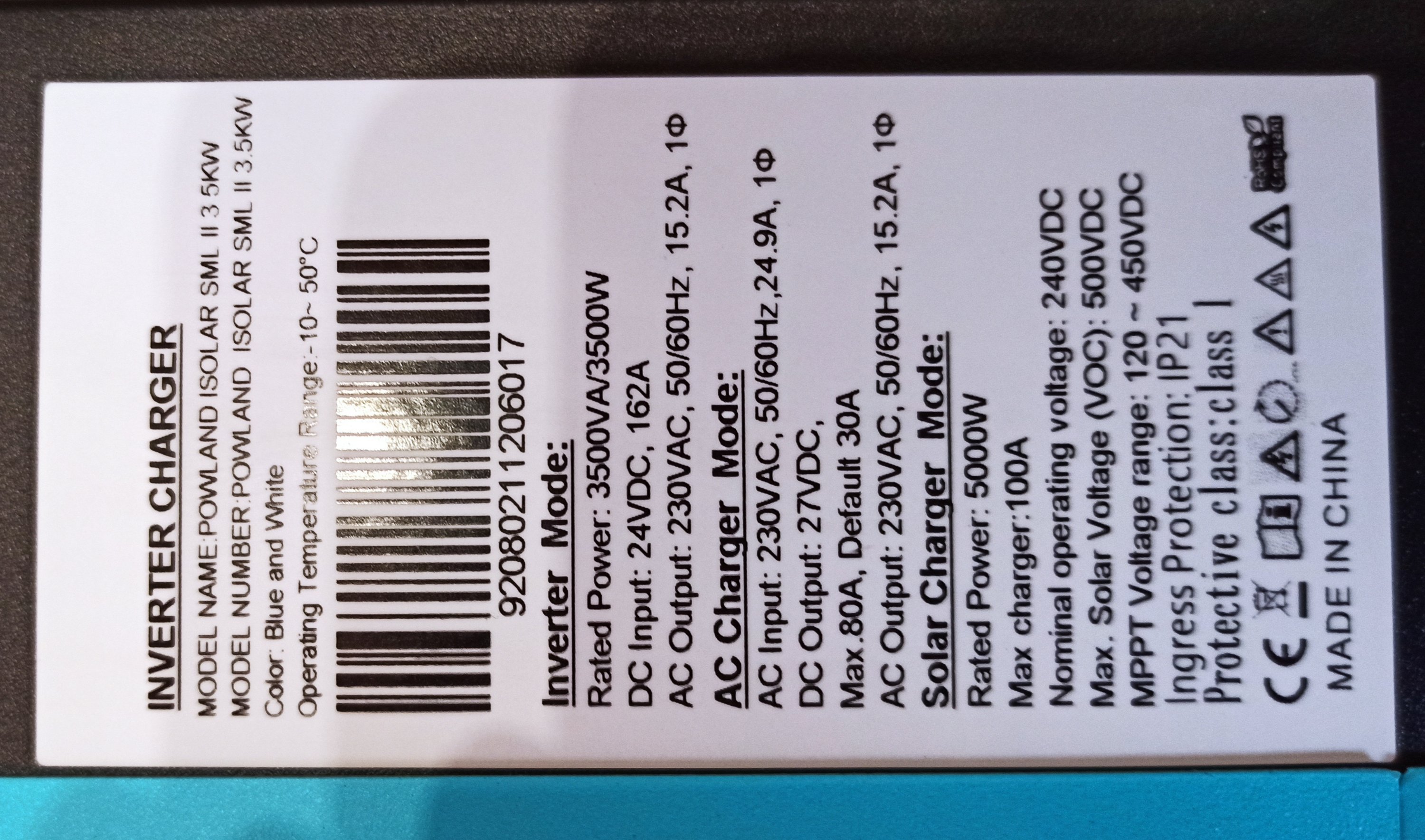

Wer hat auch einen ISolar SML II im Einsatz und den AC Output direkt ans Hausnetz angeschlossen. Ich hab bei meinem WR am Ausgang 2 x 115 Volt anliegen und das passt ja irgendwie so nicht mit dem Hausnetz zusammen
Mach ich da was falsch? Wenn ich nur eine Steckdose anschliesse funktioniert ein eingesteckter Verbraucher aber
Oder ich hab eine amerikanische Version von dem WR erhalten, dann würde die Spannung passen soviel ich weis
Gruß Udo
Gruß Udo
