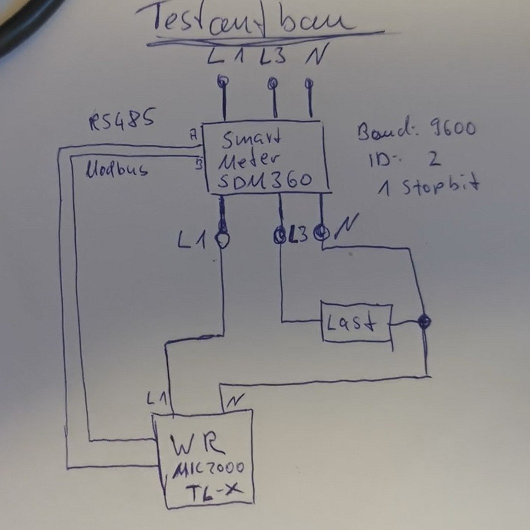

Doch dazu, also unserem Testaufbau am 3 phasigen Drehstrom in der Hobbywerkstatt, erst ein wenig mehr, damit andere sich das ersparen können, den Growatt SPH oder eastron zu beschuldigen für hausgemachte Probleme:
Wir hatten vom Drehstrom 2 der 3 Phasen abgenommen und in den SDM630 gezogen und unten dann sozusagen 3 Steckdosen angeklemmt, genauer: je Phase 1 Steckdose
In Unkenntnis der Arbeitsweises des SPH war aber der Hybrid nicht am "unteren = Last Teil" mit angeschlossen.
Der Growatt SPH will nicht nur einfach vom "Zähler SDM" die Menge an Netzbezug kennen wie "1000W" (durch den Heizlüfter), sondern auch seinen Effekt sehen, also seinen Beitrag, den Netzbezug auf 0 zu senken. Er steigert also seine Leistung und wartet auf Resultate, so dass er am Ende hier eben die 1100W vom Netz genommen hat und 2500 W aus der Batterie, sprich deutlich übersteuerte, weil ihm das Feedback fehlte, denn bei 1100 W Produktion und 1100 W Last sah der SPH immer noch 1100 W Netzbezug und steigerte die Produktion aus der Batterie bis 2500W und schob dann auch noch die 1100W vom Netz mit rein. Das alles kann man beim SPH selber mit Cloud etc NICHT sehen, nur das JK BMS mit BT Anbindung am PC / Smartphone zeigte sekündlich den ANstieg der Leistung.
Neuer Aufbau analog Zählerkasten der "mini Anlage" hinter der Drehstromsteckdose:
L1 = Braun
L2 = schwarz
L3 = grau
L1 hat 1 Steckdose für Lasten und zugleich den Anschluss des SPH
L2 hat 1 Steckdose für Lasten
L3 hat 1 Steckdose für Lasten
Mit diesem Testaufbau kann man schön die Arbeitsweise des Eastron SDM prüfen und sich herantasten, wie sich das in der Growatt App und Cloud auswirkt.

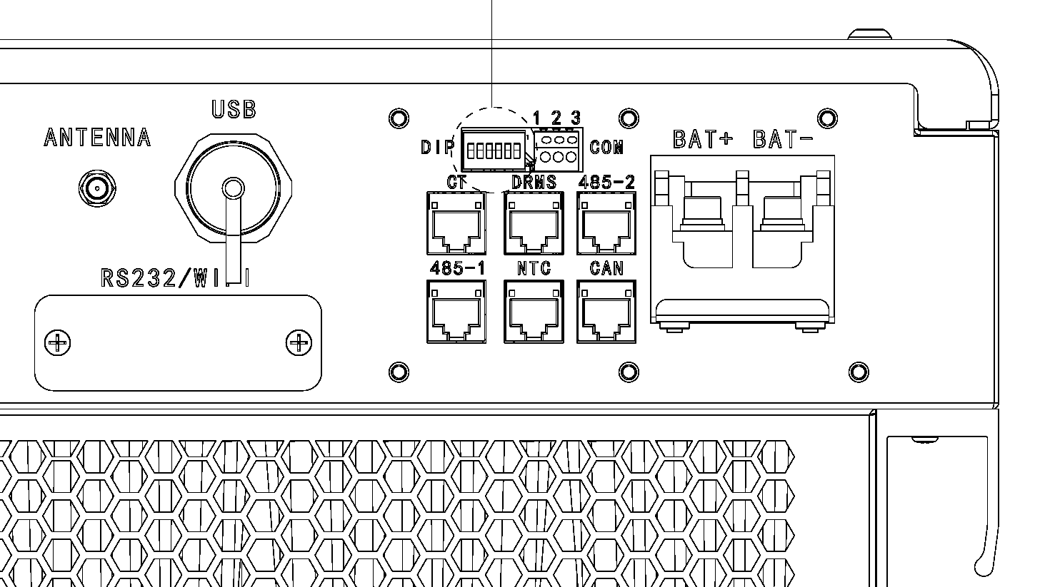

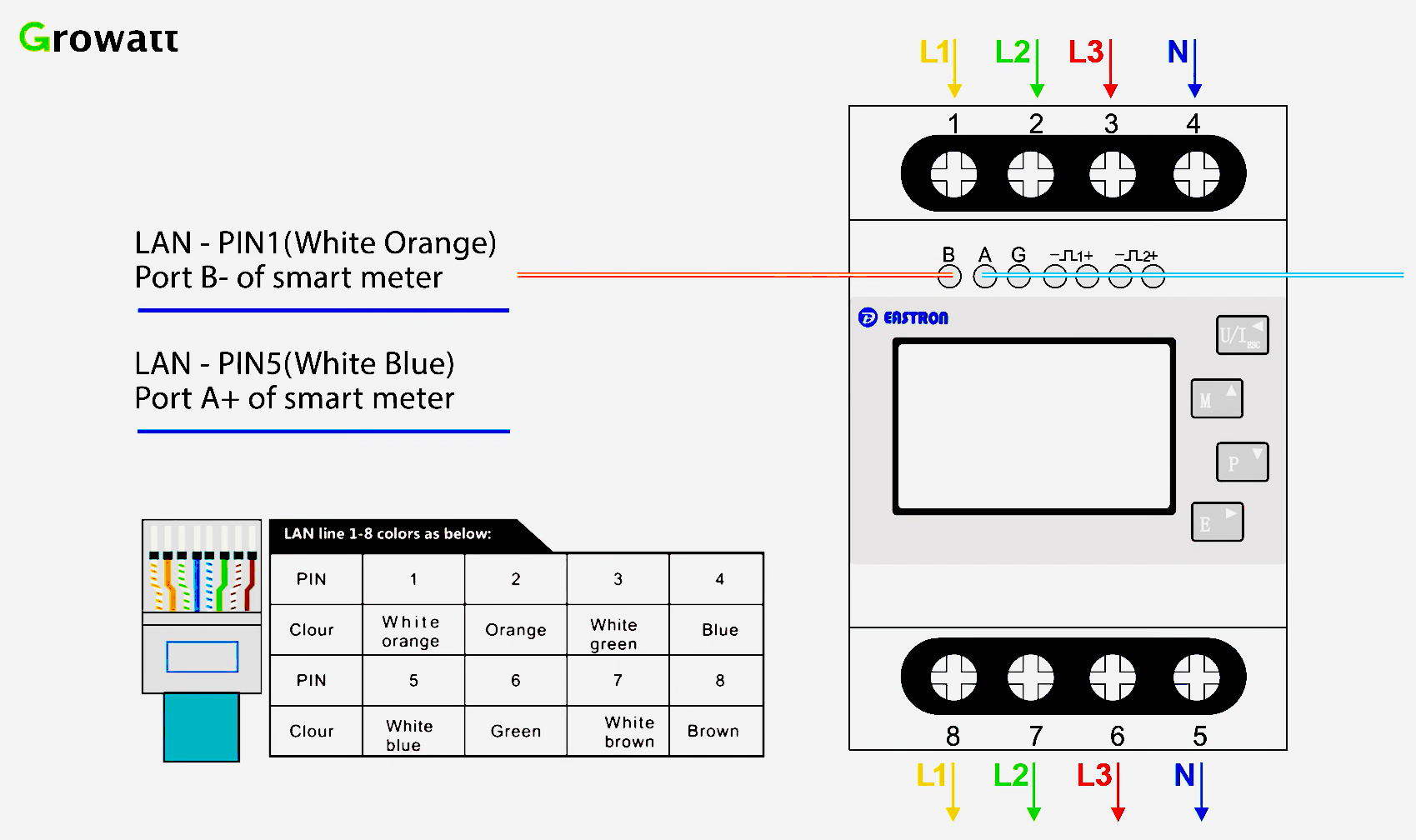

Basierend auf dem Handbuch SPH4600 S. 14 sprech ich von diesem LAN Kabel & Pin Belegungen sowie einer Growatt Präsentation auf youtube zur Anbindung des Eastron Smartmeter SDM630.

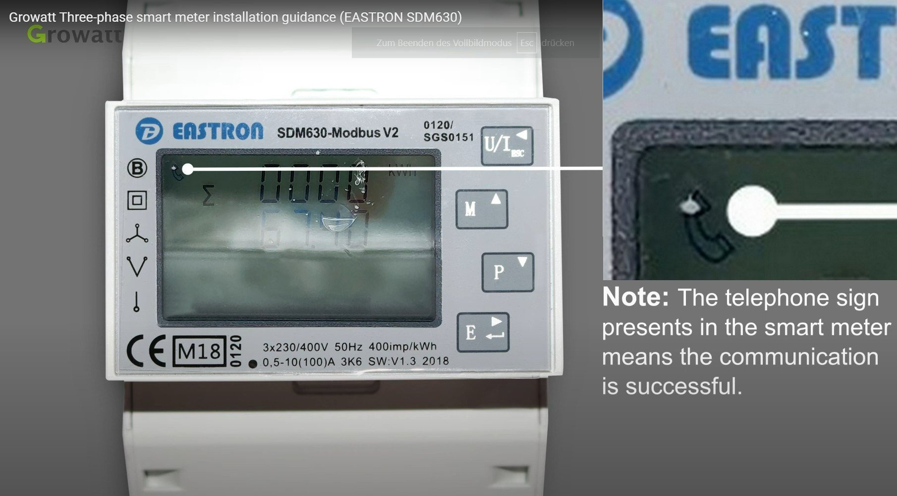

Und hier funktioniert das so mit Pin 1 und Pin 5 in Richtung Smartmeter SDM630 V3 modbus (betone ich nur, weil Growatt einen V2 im Video nutzte), der Telefonhörer ist da, was im Growatt Original kaum zu erkennen ist, daher von mir rechts daneben vergrößert dargestellt wurde.
Und ab dem Moment zeigt die App wie auch Webzugang den Bezug vom Netz oder das liefern ins Netz korrekt an (sprich der Netzmast "lebt".

Mir ist das auch wegen der erneut geänderten Beschriftungen aufgefallen, denn die folgende Beschriftungsansicht hier ist schon wieder veraltet, weil das Label 485-1 durch METER ersetzt wurde und zwar vermutlich seit 2020 schon

Von daher lieber 2x hinschauen und nicht auf ein "Growatt hat das sicher einheitlich geregelt" Gefühl vertrauen, denn hier sind es eben PiN 1 und 5 wie oben von Growatt selber gezeigt.
SPH 4600 mit 12 A max. PV Strom funktionieren jedenfalls mit PiN 1 und 5. Ob auch andere Kombis gingen a la Pin 4 und Pin 5 hab ich nicht geprüft und will ich nicht riskieren, weil das System nun produktiv ist.
