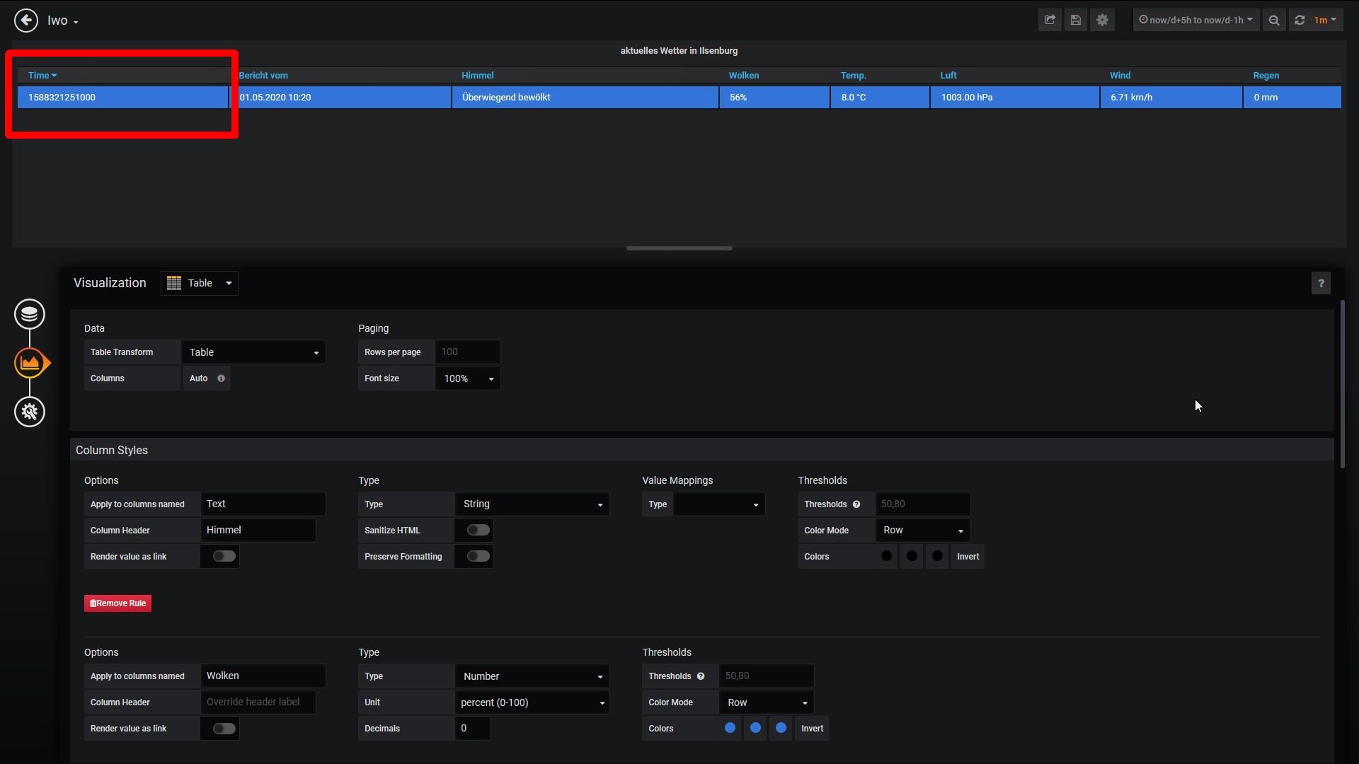

nach den Anleitungen habe ich das Wetter jetzt drinnen.
1.) Ich habe noch eine Spalte, die ich gerne ausblenden will. Ich weiß gar nicht, wo die wie reinkommt. (Anhang)

1.) Siehe Bild.

1.) habe ich gefunden und gelöst.
