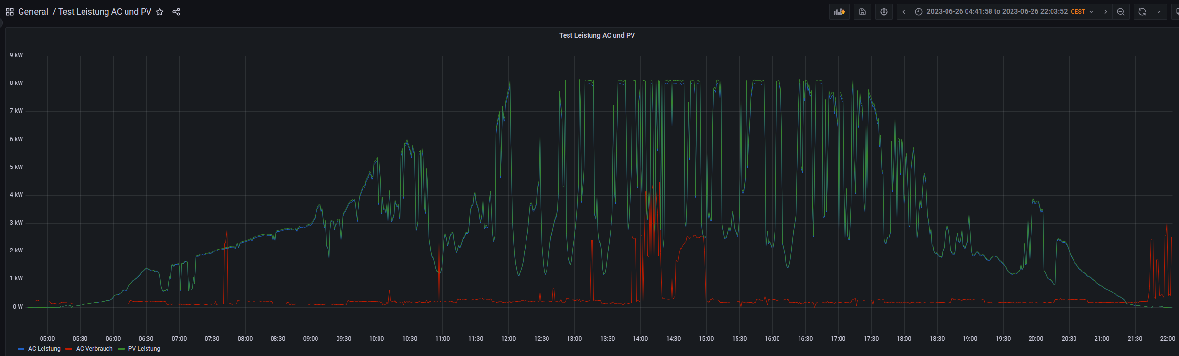

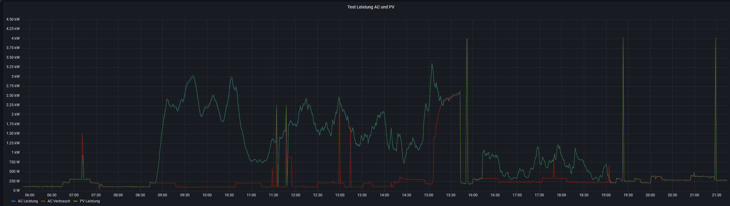

um das noch einmal etwas zu veranschaulichen, habe ich dasselbe Chart an 2 verschiedenen Tagen einmal abfotografiert.
Die Blaue Linie entspricht:
SELECT "Leistung" FROM "AC" WHERE $timeFilter
Die Rote Linie entspricht:
SELECT "Verbrauch" FROM "AC" WHERE $timeFilter
Die grüne Linie entspricht:
SELECT "Leistung" FROM "PV" WHERE $timeFilter
Das 1. Chart ist vom 26.6.2023 (also vor dem Einbau des Akkus)
Und das 2. Chart vom 1.7.2023 (also nach Einbau des Akkus).
Am 26.6. sieht man schön wie die PV Erzeugung früh morgens gegen 05:30 beginnt, und wie sie gegen 21:30 Uhr endet. An den Tagen wurde der PV Strom erzeugt und ist entweder ins Haus geschickt worden oder ins Netz.
Am 1.7. hingegen sieht man die grüne Linie der PV Erzeugung früh morgens nicht, da erst einmal der Akku aufgeladen werden musste.
Ich hoffe ihr versteht was ich meine?
Vielen Dank

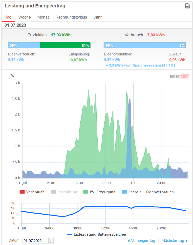

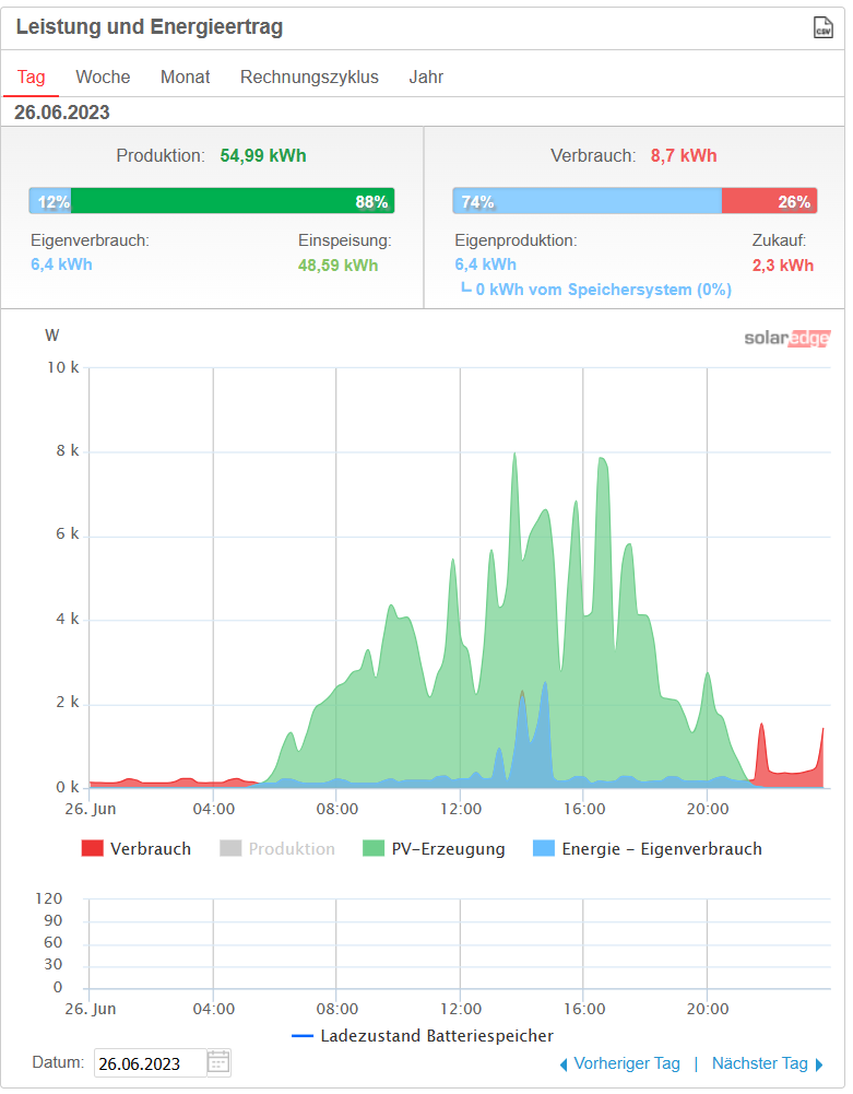

als weitere Information die Auswertungen an den Beiden Tagen direkt aus dem SolarEdge Portal. Das untere Chart zeigt dabei den Füllstand des Akkus an.
Vielen Dank
