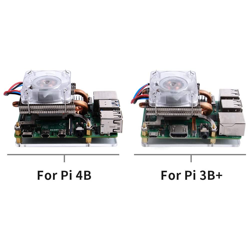

Ich hab einen "Horizontal Ice Tower Cooler" montiert, mit einem 5V Noctua NF-A4x10 5V Lüfter:

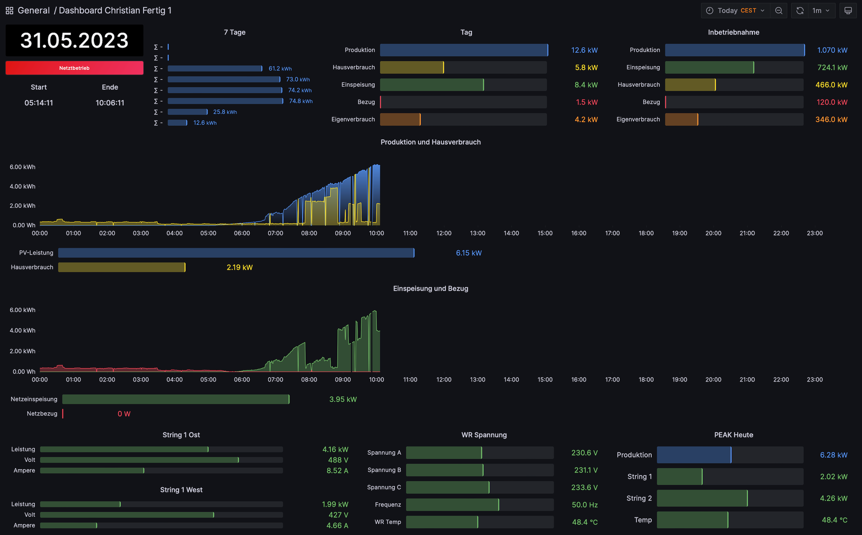

ich habe die Solaranzeige zum laufen gebracht und bin sehr begeistert. :D
Jetzt würde ich noch gerne die Temperatur (CPU und GPU) vom Raspberry Pi 4 anzeigen lassen. Geht das überhaupt? Und kann ich mir für das Raspi-Gehäuse einen steuerbaren 5V Lüfter besorgen? Mittlerweile komme ich auch auf das OS Debian :D , finde da aber keine Einstellung für den Lüfter.

ich nutze einen Ice Tower zum kühlen.
https://www.berrybase.de/ice-tower-cpu- ... spberry-pi
