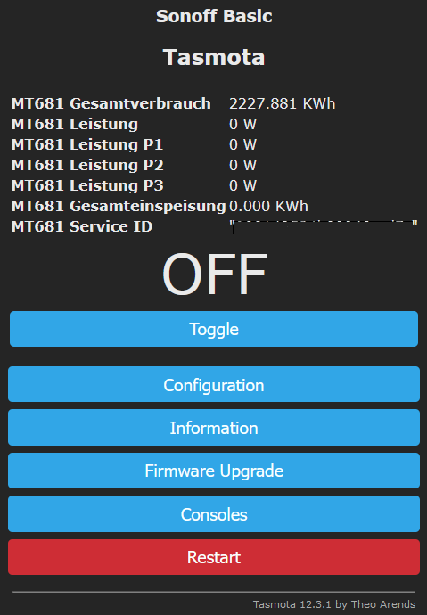

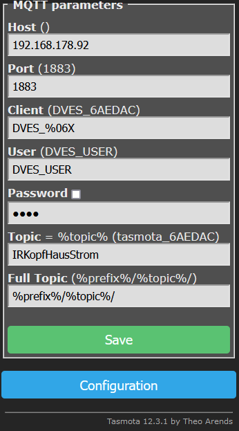

ich bin auch gerade dabei den ersten meiner beiden Stromzähler in Solaranzeige einzubinden.
Ich bin entsprechend dem Beitrag „Konfiguration zum Auslesen von Zählern des MSB - Regler 23“ vorgegangen. Doch leider war der Versuch bis jetzt noch nicht von Erfolg gekrönt. Da auch ein wenig rumprobieren nicht zum Ziel geführt hat, hoffe ich auf die passenden Infos von euch.
Den Hichi Lesekopf habe den Vorgaben entsprechend konfiguriert. Das Auslesen des aktuellen Gesamtverbrauch (mehr spuckt er nicht aus) funktioniert auch.
Im Solarmanager habe ich ein drittes Gerät eingebunden und ebenfalls den Vorgaben entsprechend konfiguriert. Hier der Auszug der geänderten Werte:

Die IP von Deinem Raspi mit Solaranzeige ist wohl 192.168.178.92
Als Script in Tasmota hast Du das von hier verwendet, oder?
Was wird in der Tasmota-Console ausgegeben, wenn Du
status 0
eingibst?

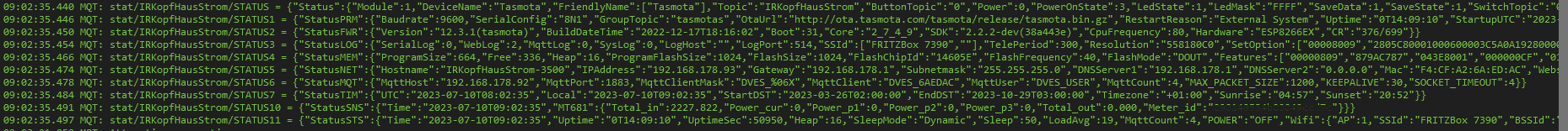

RBu72
Beiträge: 22
Registriert: Di 9. Mai 2023, 18:33
Re: [Eingebunden] Zähler ISKRA MT681
Beitrag von RBu72 »
TeamO hat geschrieben:
Mo 10. Jul 2023, 13:26
Ja
Von der Smart Meter Interface Seite https://tasmota.github.io/docs/Smart-Me ... -d4a51-k0p. Präzise habe ich einen "Iskra eHZ-MT681-D4A51-K0p".
status 0
eingibst?
14:34:07.473 CMD: status 0
14:34:07.480 MQT: stat/IRKopfHausStrom/STATUS = {"Status":{"Module":1,"DeviceName":"Tasmota","FriendlyName":["Tasmota"],"Topic":"IRKopfHausStrom","ButtonTopic":"0","Power":0,"PowerOnState":3,"LedState":1,"LedMask":"FFFF","SaveData":1,"SaveState":1,"SwitchTopic":"0","SwitchMode":[0,0,0,0,0,0,0,0],"ButtonRetain":0,"SwitchRetain":0,"SensorRetain":0,"PowerRetain":0,"InfoRetain":0,"StateRetain":0,"StatusRetain":0}}
14:34:07.487 MQT: stat/IRKopfHausStrom/STATUS1 = {"StatusPRM":{"Baudrate":9600,"SerialConfig":"8N1","GroupTopic":"tasmotas","OtaUrl":"http://ota.tasmota.com/tasmota/release/tasmota.bin.gz","RestartReason":"External System","Uptime":"0T19:40:42","StartupUTC":"2023-07-09T17:53:25","Sleep":50,"CfgHolder":4617,"BootCount":27,"BCResetTime":"2023-07-09T10:45:22","SaveCount":72,"SaveAddress":"F6000"}}
14:34:07.492 MQT: stat/IRKopfHausStrom/STATUS2 = {"StatusFWR":{"Version":"12.3.1(tasmota)","BuildDateTime":"2022-12-17T18:16:02","Boot":31,"Core":"2_7_4_9","SDK":"2.2.2-dev(38a443e)","CpuFrequency":80,"Hardware":"ESP8266EX","CR":"376/699"}}
14:34:07.498 MQT: stat/IRKopfHausStrom/STATUS3 = {"StatusLOG":{"SerialLog":0,"WebLog":2,"MqttLog":0,"SysLog":0,"LogHost":"","LogPort":514,"SSId":["FRITZBox 7390",""],"TelePeriod":300,"Resolution":"558180C0","SetOption":["00008009","2805C80001000600003C5A0A192800000000","00000080","00006000","00004000","00000000"]}}
14:34:07.512 MQT: stat/IRKopfHausStrom/STATUS4 = {"StatusMEM":{"ProgramSize":664,"Free":336,"Heap":17,"ProgramFlashSize":1024,"FlashSize":1024,"FlashChipId":"14605E","FlashFrequency":40,"FlashMode":"DOUT","Features":["00000809","879AC787","043E8001","000000CF","010013C0","C000F989","00004004","00001000","54000020","00000080"],"Drivers":"1,2,3,4,5,6,7,8,9,10,12,16,18,19,20,21,22,24,26,27,29,30,35,37,45,62","Sensors":"1,2,3,4,5,6,53"}}
14:34:07.518 MQT: stat/IRKopfHausStrom/STATUS5 = {"StatusNET":{"Hostname":"IRKopfHausStrom-3500","IPAddress":"192.168.178.93","Gateway":"192.168.178.1","Subnetmask":"255.255.255.0","DNSServer1":"192.168.178.1","DNSServer2":"0.0.0.0","Mac":"F4:CF:A2:6A:ED:AC","Webserver":2,"HTTP_API":1,"WifiConfig":4,"WifiPower":17.0}}
14:34:07.523 MQT: stat/IRKopfHausStrom/STATUS6 = {"StatusMQT":{"MqttHost":"192.168.178.92","MqttPort":1883,"MqttClientMask":"DVES_%06X","MqttClient":"DVES_6AEDAC","MqttUser":"DVES_USER","MqttCount":8,"MAX_PACKET_SIZE":1200,"KEEPALIVE":30,"SOCKET_TIMEOUT":4}}
14:34:07.531 MQT: stat/IRKopfHausStrom/STATUS7 = {"StatusTIM":{"UTC":"2023-07-10T13:34:07","Local":"2023-07-10T14:34:07","StartDST":"2023-03-26T02:00:00","EndDST":"2023-10-29T03:00:00","Timezone":"+01:00","Sunrise":"04:57","Sunset":"20:52"}}
14:34:07.540 MQT: stat/IRKopfHausStrom/STATUS10 = {"StatusSNS":{"Time":"2023-07-10T14:34:07","MT681":{"Total_in":2228.116,"Power_cur":0,"Power_p1":0,"Power_p2":0,"Power_p3":0,"Total_out":0.000,"Meter_id":"XXXXXXXXXXXXX"}}}
14:34:07.547 MQT: stat/IRKopfHausStrom/STATUS11 = {"StatusSTS":{"Time":"2023-07-10T14:34:07","Uptime":"0T19:40:42","UptimeSec":70842,"Heap":16,"SleepMode":"Dynamic","Sleep":50,"LoadAvg":19,"MqttCount":8,"POWER":"OFF","Wifi":{"AP":1,"SSId":"FRITZBox 7390","BSSId":"74:42:7F:56:F3:AC","Channel":6,"Mode":"11n","RSSI":42,"Signal":-79,"LinkCount":2,"Downtime":"0T00:00:26"}}}

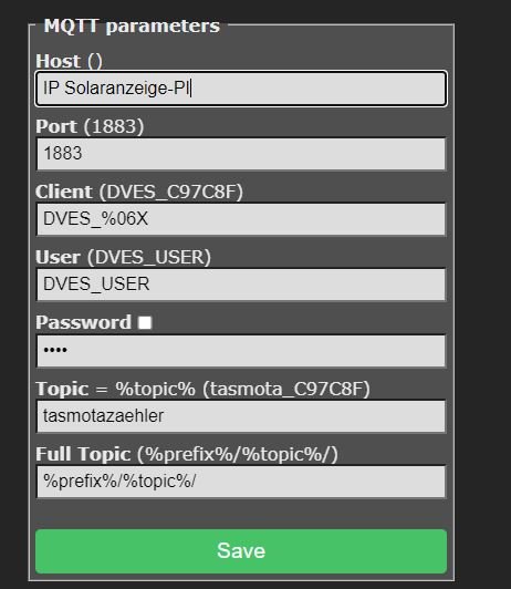

Hey zusammen,
Habe meinen Tasmota-Zähler eingerichtet. Und wollte ihn jetzt in der Multi-Regler-Version als 3. Gerät zufügen.
Ich habe alle 3.user.config.php entsprechend dieses Threads eingestellt: viewtopic.php?t=3230
auch habe ich das Script entsprechend in Tasmota hinterlegt.
Jetzt bekomme ich im Log jedoch die Fehlermeldung:
26.07. 00:55:18    -Zentraler Timestamp: 1690325701
26.07. 00:55:18 +  -Die Daten werden ausgelesen...
26.07. 00:55:18    -Das Sonoff Relais ist nicht aktiv oder es ist kein unterstütztes Sonoff Gerät. Tasmota Modul: 18  Firmware: 12.4.0(tasmota)
26.07. 00:55:18 !! -Keine gültigen Daten empfangen.
26.07. 00:55:18 |----------------   Stop   sonoff_mqtt.php     --------------------
26.07. 00:55:20    -Multi Regler Auslesen [Stop].
Musste für meinen Kopf im Script eine Anpassung machen bzgl. der Pinbelegung:
>D
>B
=>sensor53 r
>M 1
+1,[color=#FF0040]5[/color],s,0,9600,MT681
1,77070100010800ff@1000,Gesamtverbrauch,KWh,E_in,3
1,77070100020800ff@1000,Gesamteinspeisung,KWh,E_out,3
1,77070100100700ff@1,Leistung,W,P,0
1,77070100240700ff@1,Leistung L1,W,L1,0
1,77070100380700ff@1,Leistung L2,W,L2,0
1,770701004c0700ff@1,Leistung L3,W,L3,0
1,77070100000009ff@#,Service ID,,Server_ID,0|
Liegt das daran? Oder was sollte ich bei dieser Fehlermeldung noch prüfen?
Hier noch die relevanten Config-Daten und Tasmote MQTT-Konfigurationen:
$Regler = "23";
$GeraeteNummer = "3";
$WR_IP = "IP Solaranzeige-PI";  IP des RasPi mit Solaranzeige
$WR_Port = "1883";
$Objekt = "Zaehler";
$InfluxDBLokal  = "Zaehler";
$InfluxDBName  = "Zaehler";
$Topic = "tasmotazaehler";
Danke für euren Support im Voraus :)
Beiträge: 6394
Hat sich bedankt: 159 Mal
Danksagung erhalten: 938 Mal
Bei Host() muss die IP-Adresse des Raspberry eingetragen werden.

Registriert: Mo 7. Nov 2022, 08:48
Beitrag von PSeudomelone »
Ulrich hat geschrieben:
Mi 26. Jul 2023, 08:00
Das habe ich natürlich getan. Also meine IP vom Pi steht in der Config wie auch in Tasmota.
