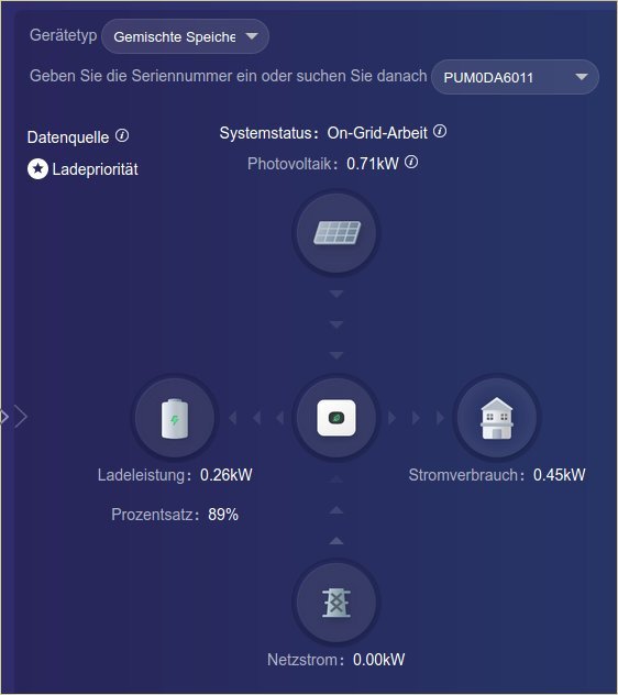

gefühlt seit Einbau Smartmeter SDM 230 zeigt mir die Solaranzeige für beide Strings die korrekte Leistung an bei der Wechselrichterleistung aber nur paar Watt, das hat er vorher korrekt angezeigt
kann das evtl daran liegen das es kein von Growatt gebrandetes Smartmeter ist

hier noch ein Screenshot dazu

das sind die aktuellen Screenshots

Moment mal da ist glaube ich ein Fehler im Anschluß des SDM 230, tausche den Morgen gegen die Growatt Version aus und melde mich wieder

Läuft jetzt, bringt paar Watt von Modulen, Rest nimmt er vom Speicher und bedient damit die Verbraucher
vermute Wackler bei Anschluß Datenleitung am Smart Meter
