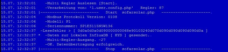

Ich habe leider seit neuestem Lesefehler bei fast jedem Lesevorgang
kann damit jemand was anfangen?

Der SofarSolar HYD läuft seit gestern....
ohne Lesefehler, ohne Script.php fehler.
Auslesezeit liegt jetzt bei 9sek. statt über 30 wie vorher
somit werden alle x.user.config geschaft in der Minute.
Danke Ulrich, top hilfe/support von dir

Das kann dir wohl nur Ulrich sagen.
hatte Support zugang, und was Optimiert, denke an der Abfrage.

Re: User Config Abfrage, Zeit zu lange SofarSolar
Wer auch so ein Problem hat, bitte ein Update auf die Solaranzeige machen, dann sollte es funktionieren. Es sind Timing Probleme der Verbindung zum Wechselrichter.
