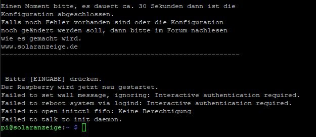

darf ich mich hier mal einhängen, da das Thema gut zu meinem Problem passt.
Auch ich bin seit einem Monat stolzer Besitzer einer Solaranlage (Plenticore 5.5 u. Kostal Smart Meter).
Beides ist über einen Switch mit fester IP-Adresse über LAN verbunden.
Ich habe gerade das Image auf einer 32 GB Speicherkarte installiert. Anschließend die Konfiguration nach Ihrer Anleitung auf einen Raspberry Pi 3 B+ durchgeführt.
Nach Abschluss kommt eine Fehlermeldung (s. Dateianhang) und ich bekomme kein Bild des Grafana-Servers nach dem reboot. Einziger Zugriff ist über PUtty möglich.
Der MODBUS TCP Dienst ist bei beiden Geräten freigeschaltet.
Vielleich können Sie mir auch weiterhelfen.

Die Fehlermeldung kommt immer dann, wenn kein Monitor am Raspberry angeschlossen ist oder der Monitor ausgeschaltet ist. Wo liegt denn jetzt das Problem? Kannst Du das etwas genauer beschreiben?
