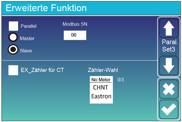

Wie kann ich die Geräteadresse aus dem WR auslesen? Der Deye hat ja keine IP.

Die Deye Modbus Adresse stellt du direkt über das Touchpanel Bedienfeld am Deye ein (Modbus SN). Per Default steht da meines Wissens eine 0 drin, von daher wird der Deye auch keine Daten preisgeben. Ich habe mal eine Bild des Menüs, in dem man die Adresse einstellt, angehängt. Der Modbus SN Wert und $WR_Adresse in der Config Datei müssen zueinander passen, z.B. beide auf 1 setzen.
