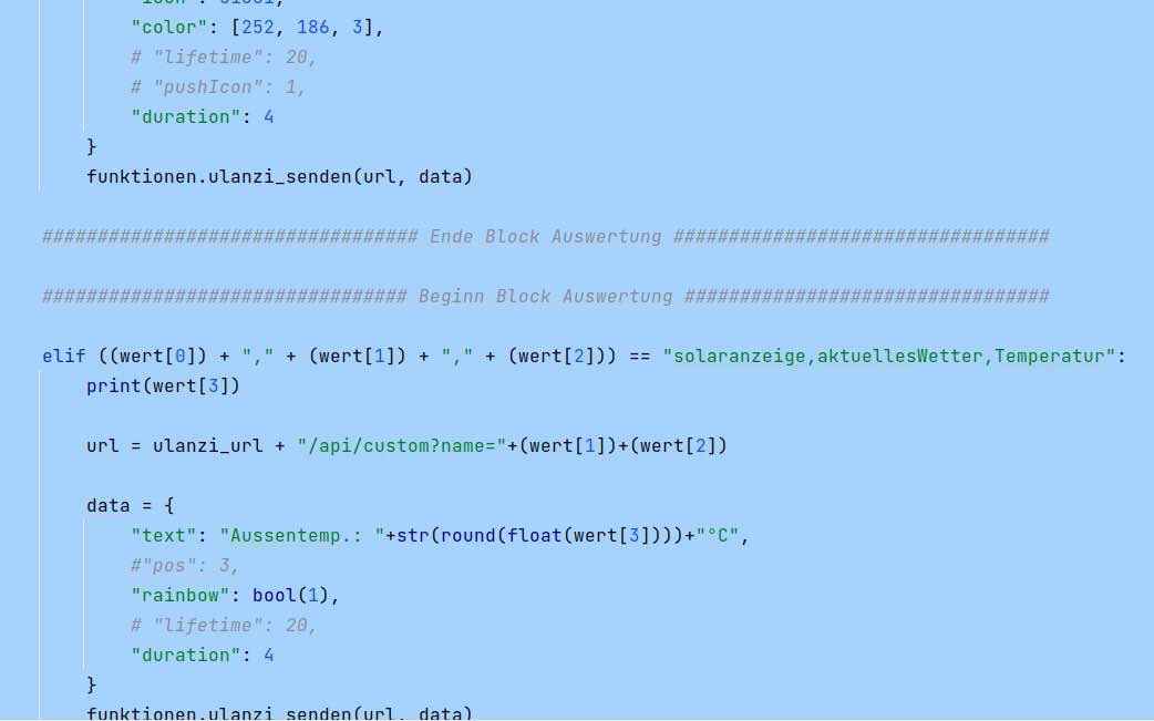

mr.big
Beiträge: 596
Wohnort: tief im Osten...
Danksagung erhalten: 126 Mal
Re: Fehlermeldung bei Anzeige Aussentemperatur
Beitrag von mr.big »
Hier sieht man eventuell besser wie es aussehen soll!

Leider nicht, immer noch die gleiche Fehlermeldung mit dem encoding.

Und ohne der Temperaturabfrage läuft es aber!?

Ich glaube es liegt an dem ° Symbol . was ja auch die Fehlermeldung sagt ;-) .
Kopiere das Grad Symbol aus dem Text oben
mr.big
Beiträge: 596
Dann hast du wahrscheinlich kein UTF8 bei dir installiert!
Hast du eine Solaranzeige Standart Installation auf einem Raspi?
gib mal auf der Konsole
locale
ein?
Was passiert wenn du das Gradzeichen weglässt?

Ja tatsächlich ohne °Zeichen funktioniert es. Ist auch die Standart Installation der Solaranzeige.
Bei locale wird aber UTF-8 angezeigt
LANG=de_DE.UTF-8
LANGUAGE=
LC_CTYPE="de_DE.UTF-8"
LC_NUMERIC="de_DE.UTF-8"
LC_TIME="de_DE.UTF-8"
LC_COLLATE="de_DE.UTF-8"
LC_MONETARY="de_DE.UTF-8"
LC_MESSAGES="de_DE.UTF-8"
LC_PAPER="de_DE.UTF-8"
LC_NAME="de_DE.UTF-8"
LC_ADDRESS="de_DE.UTF-8"
LC_TELEPHONE="de_DE.UTF-8"
LC_MEASUREMENT="de_DE.UTF-8"
LC_IDENTIFICATION="de_DE.UTF-8"
LC_ALL=
Ich habe jetzt das Gradzeichen durch folgenden Eintrag ersetzt, \N{DEGREE SIGN} und damit funktioniert es.
Somit sieht es jetzt so aus: "text": "Aussentemp.: "+str(round(float(wert[3])))+"\N{DEGREE SIGN}C",
Vielen Dank an alle für Ihre superschnelle Hilfe!!!
