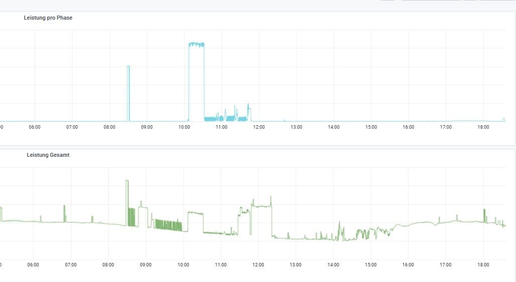

Servus,
meine 2,34 Kwh PV Anlage haben ich nach 20 Jahren Laufzeit im Januar auf Eigenverbrauch umgestellt. Die Daten werden per sml aus dem Smartmeter und die PV Daten per Modbus in einer influxdb gespeichert.
Anzeige erfolgt per grafana, möchte nun wenn der Wert vom Stromzähler negativ z.B > 500 W eine Steckdosen Shelly oder einen Sonoff bei Überschuss schalten, das z.B das die Waschmaschine startet.
Möchte das Ganze aber auf einen 2 .Raspi installieren,
wer kann helfen?

Meine Miele kann ich jetzt schon mit den sonoff ein und ausschalten, ich wollte halt erst die waschmaschine starten wenn genügen Leistung von der PV anlage kommt.
Hier reichen ca. 30 Minuten für die 2,2 Kw Heizung, der rest des waschvorgangs sind nur noch ca. 100 Watt.
