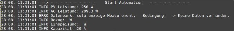

beim LOG der Automation ist mir o.g. Fehler aufgefallen, den ich aber nicht weiter lokalisieren kann (vgl. Anhang)
in der user.config.php habe ich lediglich meinen Growatt Wechselrichter eingetragen (48)
für den SDM230 gibt es ja die Reglernummer 50, das könnte das Problem sein, mir ist aber nicht wie das dem System zu verstehen gebe, einfach2. Regler Eintrag nach der 48
es wird die Variable SMReglerNr ausgewertet, die aber nicht belegt ist
ERRO Datenbank: solaranzeige Measurement...

wie ist denn der sdm230 verdrahtet? zum growatt hin oder per rs485 zum PI?
multi regler ? 2.user.config.php sauber konfiguriert?

der SDM230 hängt am ct1/Meter1 Anschluß des WR (Anschluß umgestellt von CT auf Meter)
damit war ich der Meinung das es das war. Es gibt nur eine user.config.php.
PI hängt am VPP und die Pylontec am CAN

das geht, aber da dann keine zweite Influx existiert, weiss ich nicht, wie bei der Automation dann die Werte, die der SDM dem Growi zu tackert, verarbeitet werden.
Ich vermute mal, es wird nicht gehen ohne zusätzliche Eingriffe im Measurment "Summen" bzw "AC"
Aber teste es doch mal aus...
