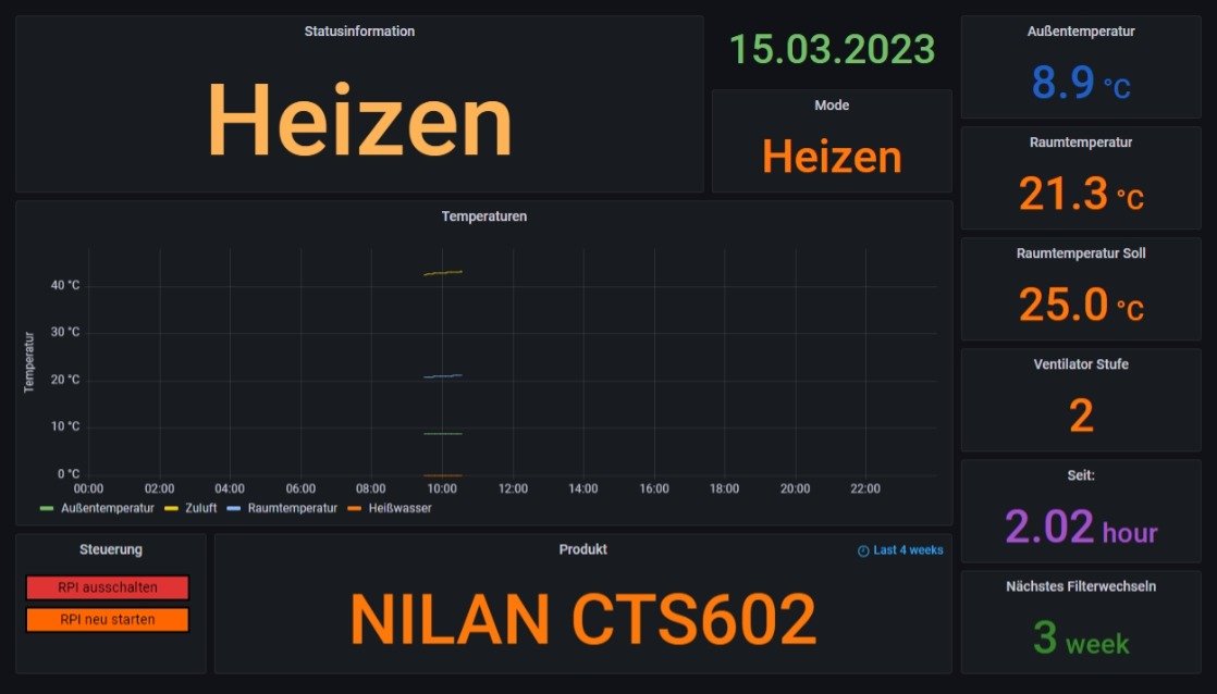

Nach einem update kann die NILAN Wärmepumpe ausgelesen und gesteuert werden. Das Standard Dashboard findet ihr hier:
viewtopic.php?t=188
Ab der Image Version 5.0.10 / 4.8.3 ist alles im Image enthalten.
