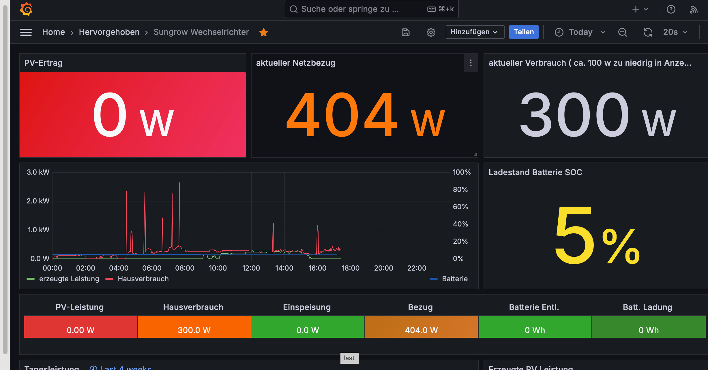

wie bekommt man das hin, dass man in der Grafik auf linken Seite ( Y-Achse ) den Bezug und den Verbrauch hat und auf der rechten Seite die Batterie in Prozent? Bei mir ist alles links und der Wert der Battrie geht dann unter und ist dann so gering, dass kaum sichtbar in der Grafik..
Kann mir jemand sagen, wie ich ich das einstellen kann?

du kannst mit einem Override für das Feld (in meinem Fall Batterie) die Anzeige ändern:
Ich hoffe, es hilft.

Hallo Leon,
hat bestens funktioniert..... zumindest das schon mal... Jetzt müssten die "gauge" Anzeigen auch noch mit Leben befüllt werden...
DANKE Dir.. perfekt...
