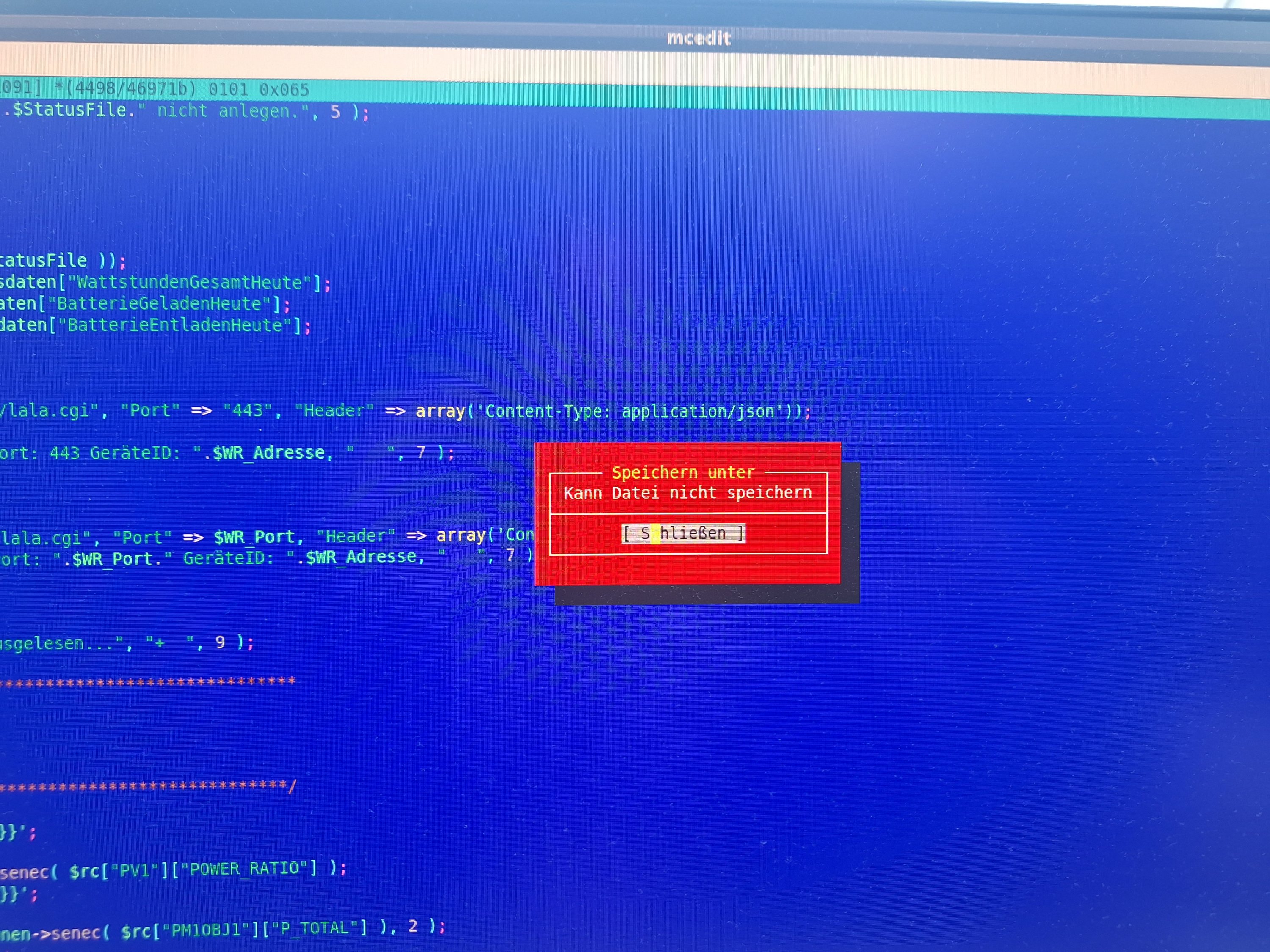

die Senec.php Datei konnte ich ändern.
Bei var/www/html/phpinc/funktionen.inc.php bekomme ich die Meldung, dass ich keine Berechtigung dafür habe.
Bestimmt einfach zu lösen aber ich stehe gerade auf dem Schlauch. Wie kann ich die Datei ändern?

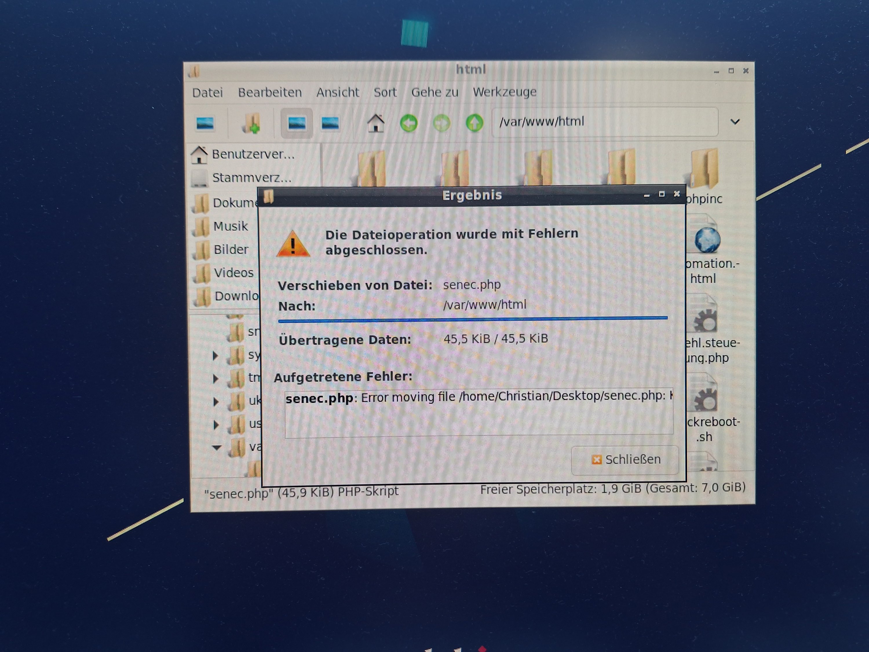

Irgendwie komme ich noch immer nicht weiter. Ich habe heute das Image komplett neu auf den PI gespielt und alles neu installiert. Solaranzeige geupdatet und noch immer keine Daten. Wenn ich über den Dateimanager gehe und die Senec.php öffne, ist die "alte" Zeile enthalten. Ich kann sie nicht ändern, da ich beim Speichern eine Fehlermeldung bekomme. Ich habe die Meldung als Anhang beigefügt. Wo liegt mein Fehler?
- Beiträge: 6597
Re: Senec Speicher kann nicht mehr ausgelesen werden.
Hast du auch immer "sudo " davor geschrieben, sodass du die richtigen Rechte hast?

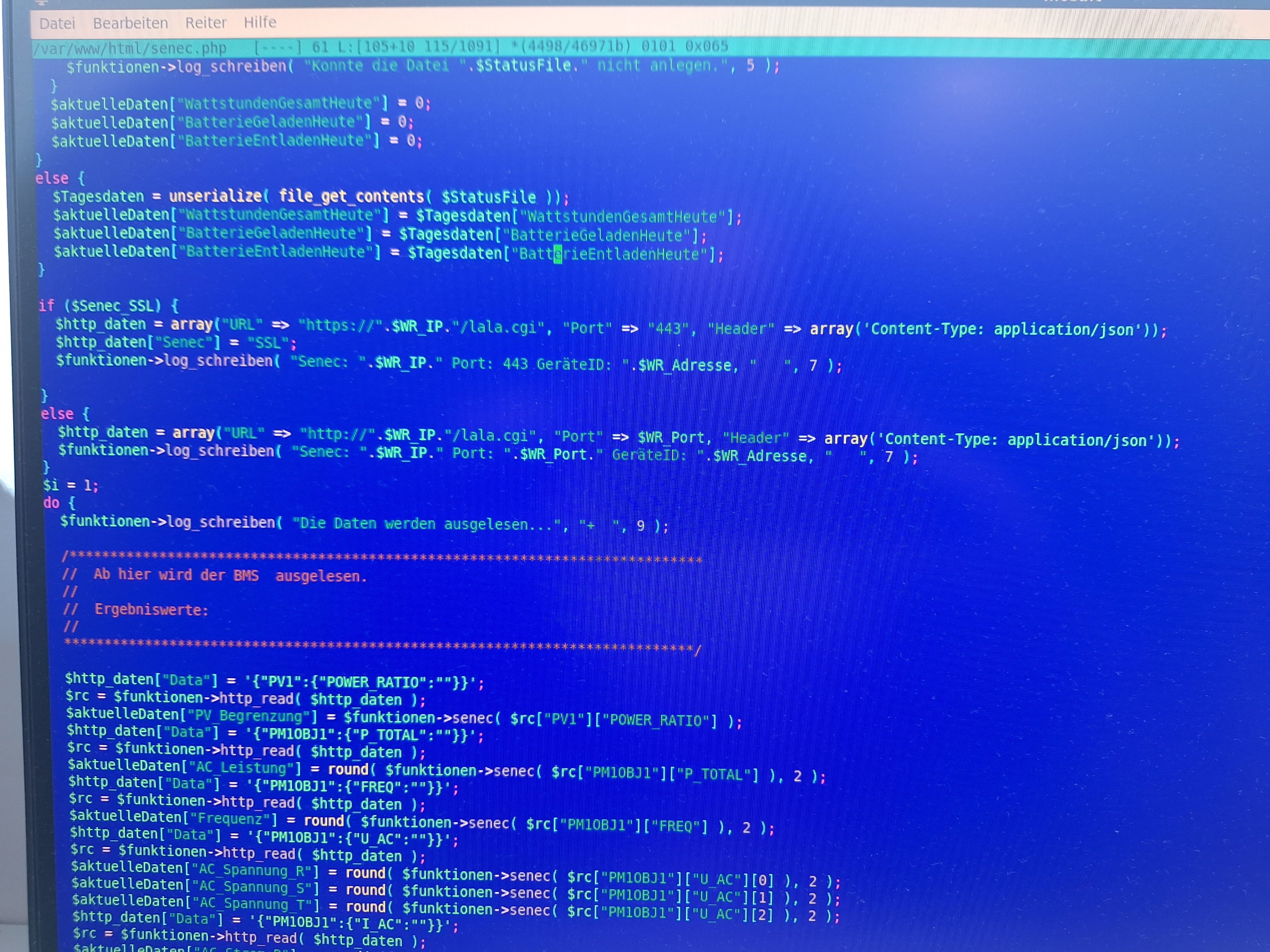

ich weiß nicht ob das mit dem SSL-Update zu tun hat, aber ich sehe sehr viele warings im php.log
Hab' leider nicht herausbekommen wieso.
Edit: Das waren die Meldungen VOR dem Update. Danach scheint es keine mehr zu geben. Hat sich also erledigt...
[19-Sep-2023 00:08:22 Europe/Berlin] PHP Warning: Illegal string offset 'PM1OBJ1' in /var/www/html/senec.php on line 144
[19-Sep-2023 00:08:22 Europe/Berlin] PHP Warning: Illegal string offset 'P_TOTAL' in /var/www/html/senec.php on line 144
[19-Sep-2023 00:08:31 Europe/Berlin] PHP Warning: Illegal string offset 'PM1OBJ1' in /var/www/html/senec.php on line 147
[19-Sep-2023 00:08:31 Europe/Berlin] PHP Warning: Illegal string offset 'FREQ' in /var/www/html/senec.php on line 147
[19-Sep-2023 00:08:34 Europe/Berlin] PHP Warning: Illegal string offset 'PM1OBJ1' in /var/www/html/senec.php on line 150
[19-Sep-2023 00:08:34 Europe/Berlin] PHP Warning: Illegal string offset 'U_AC' in /var/www/html/senec.php on line 150
[19-Sep-2023 00:08:34 Europe/Berlin] PHP Warning: Illegal string offset 'PM1OBJ1' in /var/www/html/senec.php on line 151
[19-Sep-2023 00:08:34 Europe/Berlin] PHP Warning: Illegal string offset 'U_AC' in /var/www/html/senec.php on line 151
[19-Sep-2023 00:08:34 Europe/Berlin] PHP Warning: Illegal string offset 'PM1OBJ1' in /var/www/html/senec.php on line 152
[19-Sep-2023 00:08:34 Europe/Berlin] PHP Warning: Illegal string offset 'U_AC' in /var/www/html/senec.php on line 152

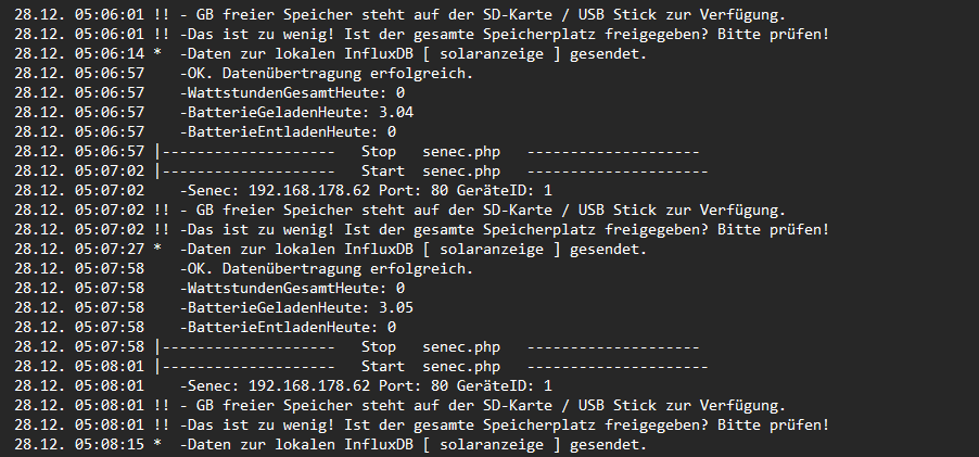

Ich muss dieses Thema nochmal aufrufen,
Seit dem 28.12. um 5:45 werden bei mir keine Daten mehr gelesen.
Ich habe mein Pie neu gestartet mit der Hoffnung, dass er dann wieder die Daten von dem Senec (V2.1) Speicher wieder tracken kann aber leider ohne Erfolg.
Hat aktuell jemand auch das Problem und ggf. auch eine Lösung dafür?
viele Grüße
viele Grüße

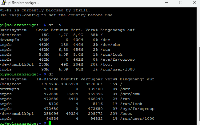

- Beiträge: 6597
Gebe bitte einmal auf der Konsole
df -h
ein. Ist noch genug Speicher frei?
df -h
Ich habe paar Bilder zum Speicher beigefügt, laut Anzeige ist noch Speicher verfügbar.
