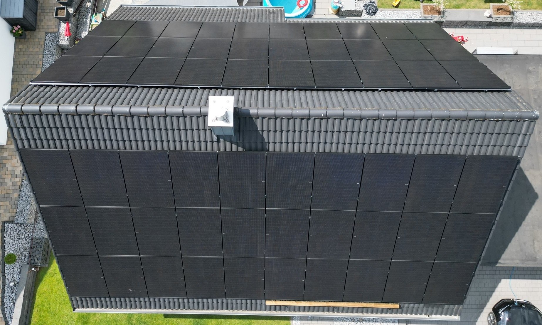

Hallo Zusammen,
ich stell hier auch mal meine Anlage vor.
Sie steht im Sauerland auf 390m üNN.
Seit 14.04.2023 erst im Betrieb, war froh das ich einen Meister gefunden hatte für Montage etc.
Elektrik in eigenregie, da ich selbst Elektrotechniker bin...
Abnahme und Bestellung der Komponenten erfolgte durch E-Meister

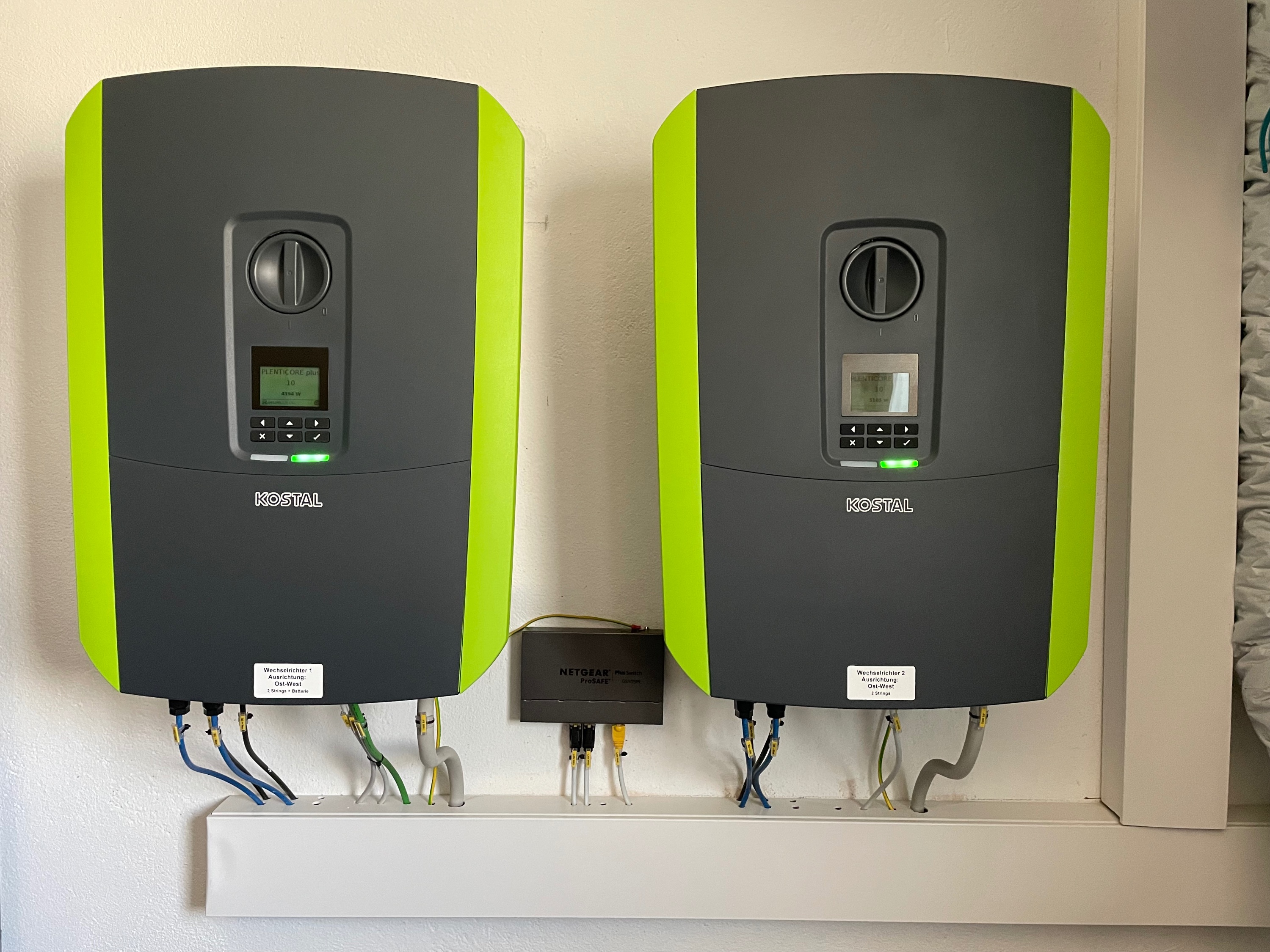

Verbaut wurden:
2x Kostal Plenticore plus 10.0 (15 Panel String 1 Ostseite + 15 Panel String 2 Westseite pro Regler)
1x KSEM mit Wechselrichter 1 via RS485 verbunden
30x Aleo LEO Black 395kW auf der Ostseite
30x Aleo LEO Black 395kW auf der Westseite
1x PoE gepowerter Switch für die Verbindungen
Vorbereitung auf BYD Akku wurde schon eingeplant. Warte aber noch darauf, das die Preise bisschen fallen... Meine aktuelle bekenntnis ist jetzt schon das ich um einen Akku nicht drumher kommen werden, da ich zum abend doch einiges brauch z.B. die Wärmepumpe.
Bin aber mit jetzigen Erzeugnis mehr als zufrieden.

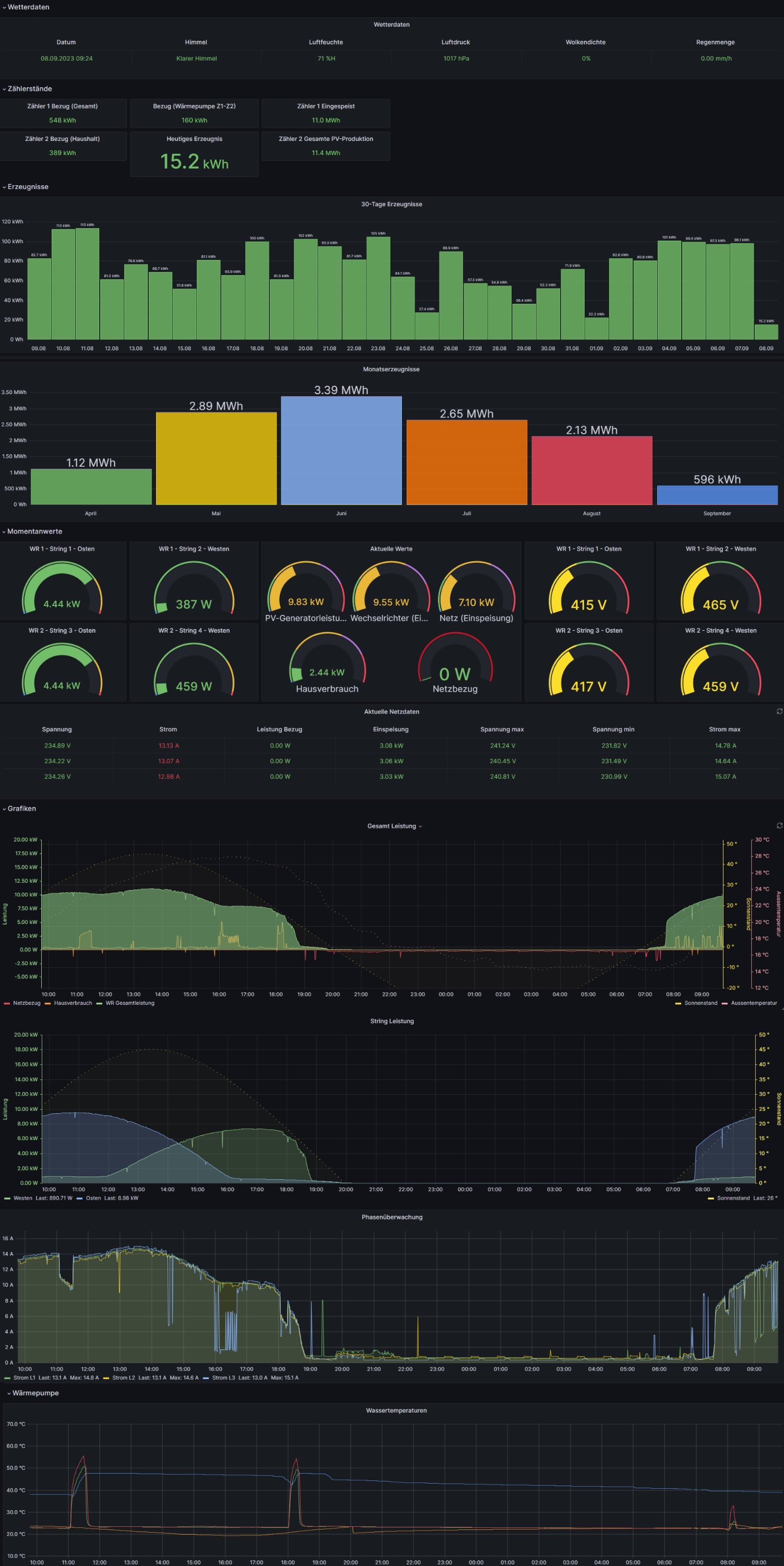

Arbeite noch an dem Dashboard.
Aktuell wie folgt:
Damit die Frau nicht immer Fragen muss was gerade ans Dampf zur Verfügung steht kommt die Tage ein Ulanzi TC001 Display in das Wohnzimmer/Küche.

Schaut doch gut aus!
"Ulanzi" ganz wichtig -> ich sag nur: "Happy Wife, happy Live!" :D

Das kann ich nachvollziehen, nur, das Ulanzi steht in einer Ecke, was machen Frau, wenn WAMA samt Trockner im Keller? :?
Ich hab 2 Jahre gebraucht, um entweder Frau zu verdeutlichen, mal ausm Fenster zu schauen oder das "eezy" (eigens für "Frau" verschlanktes Dashboard :mrgreen: ) aufzurufen..komischerweise haben "Frau" die Telefonzelle immer dabei :lol:
ich kenn auch andere Fälle, da machen dortige Frau generell in der Nacht alle Schwerlastgeräte an...mein Kumpel dreht fast hohl..haha
