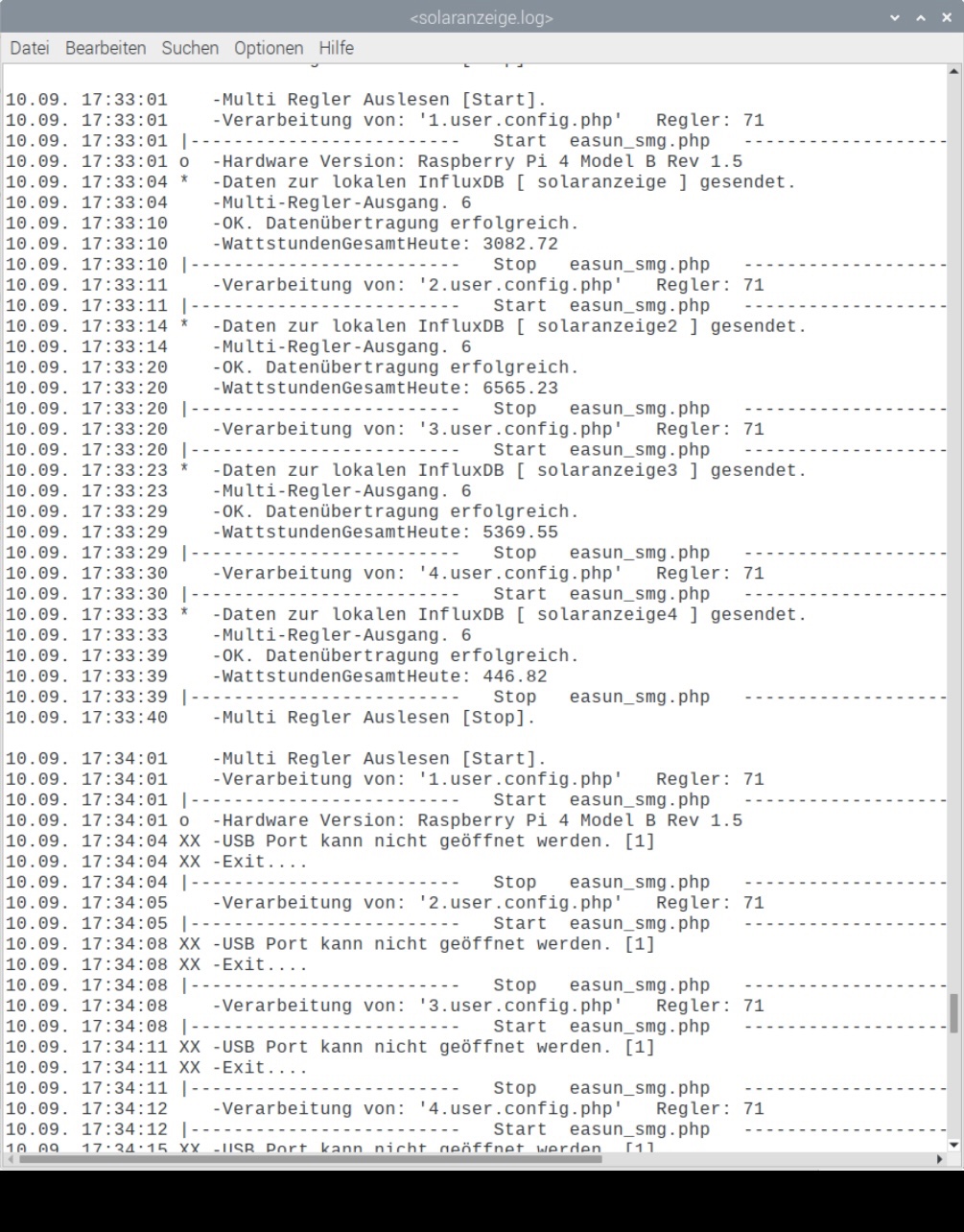

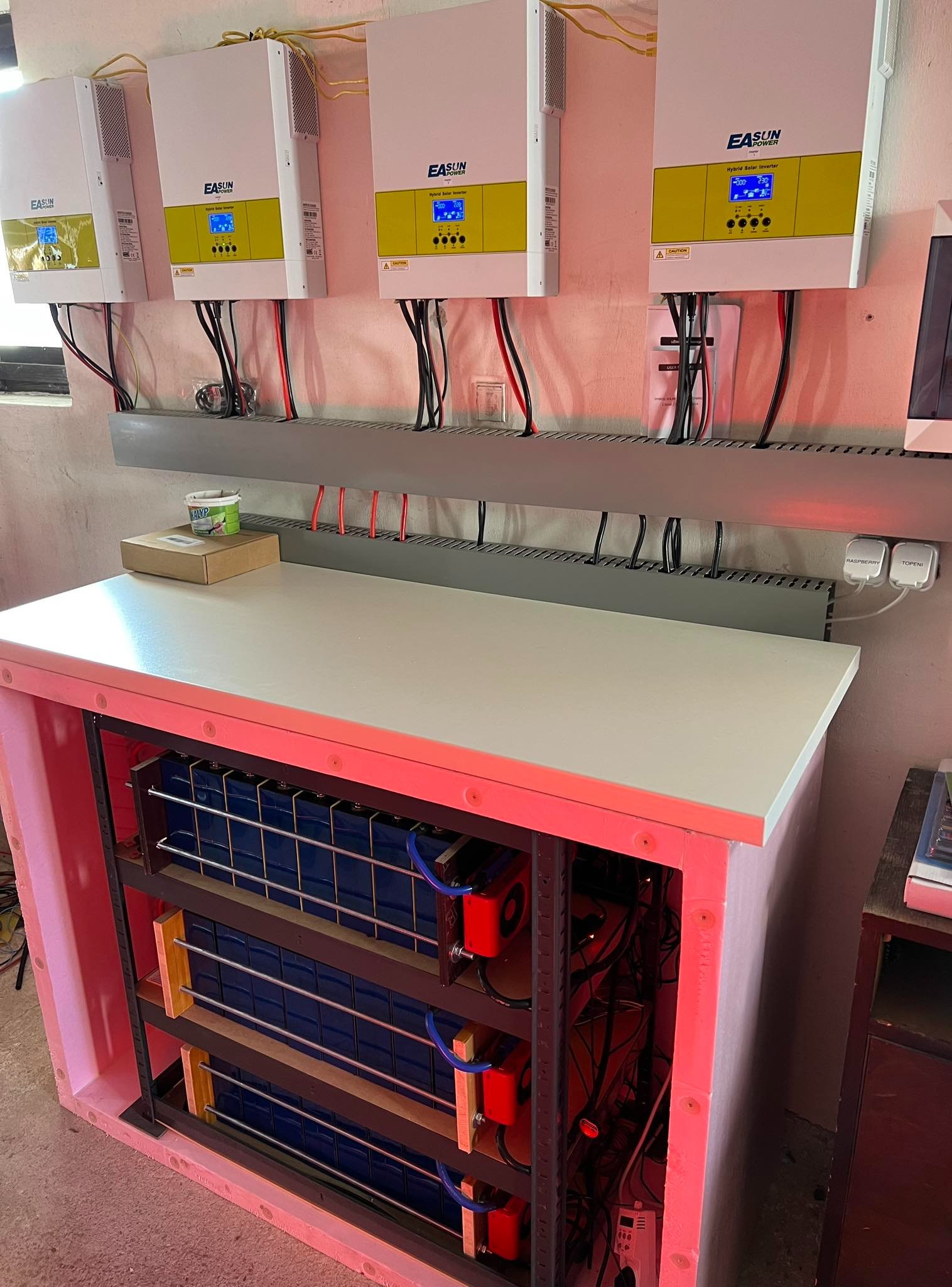

Ich würde Hilfe brauchen. Ich bin hilflos. Derzeit möchte ich 4x EAsun SMGII ausführen. Aus einem unbekannten Grund scheint die Solaranzeige etwa 10 Minuten nach dem Neustart einzufrieren. Tatsächlich ist das nicht wahr. Laut Log-Datei funktioniert es weiterhin. Es findet keine Lektüre statt. Vorgehensweise - Ich habe verschiedene Raspberr ausprobiert, die Änderung hat nicht geholfen (Raspberr gut). Ich habe versucht, es auf den ursprünglichen 3 Geräten auszuführen – es funktioniert. Ich habe versucht, das USB-Kabel für Gerät 4 auf den ursprünglichen 3 Geräten zu verwenden – es hat funktioniert (USB-Kabel gut). Ich habe versucht, das 3. Gerät so zu betreiben, dass im Set der neue 4. Wechselrichter enthalten ist - es funktioniert (Wechselrichter gut). Ich sende Fotos der Datei.

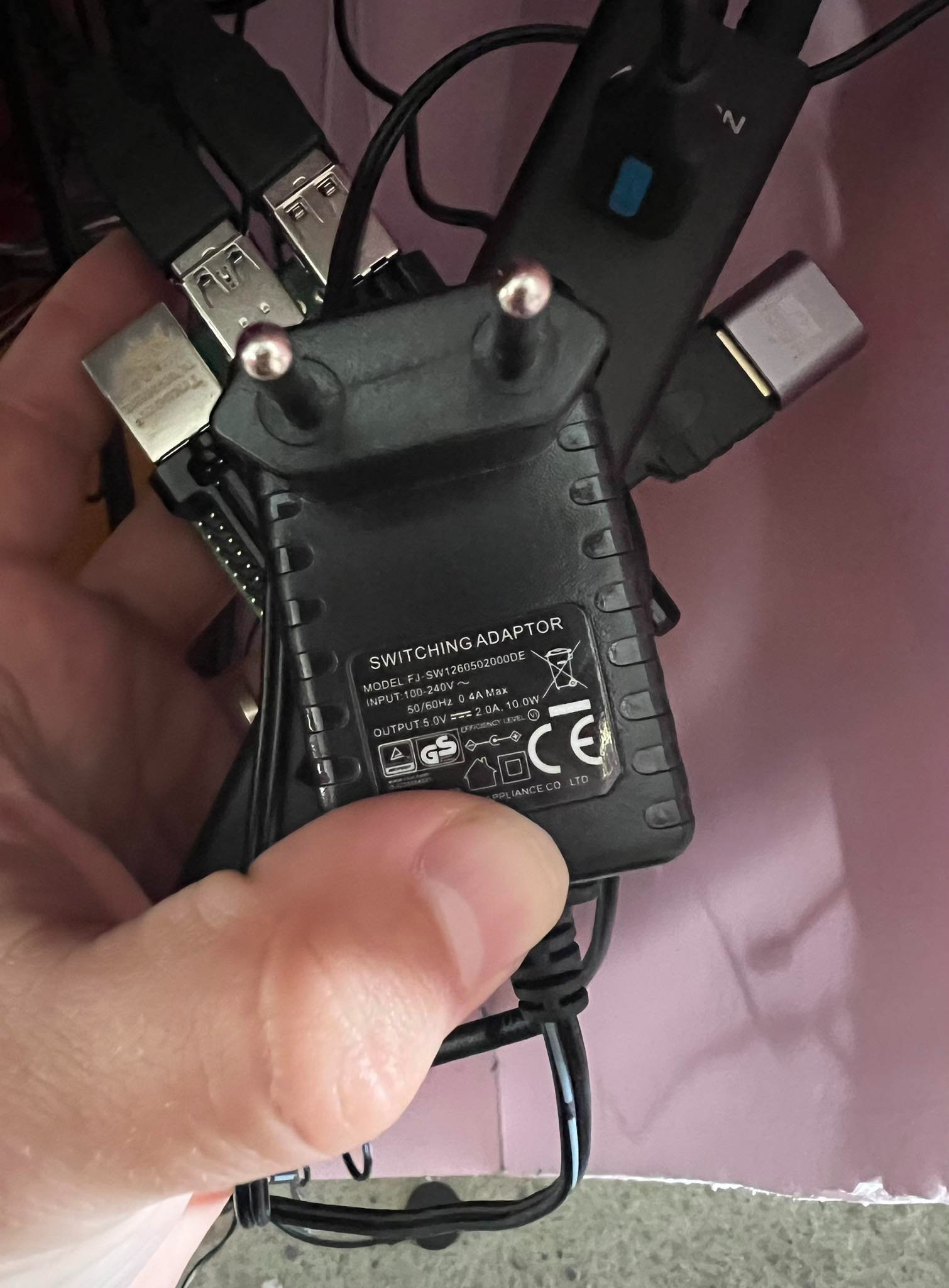

Kann es sein, dass das Netzteil zu schwach ist, oder ein Problem hat?
Re: USB port kann nicht geöffnet werden
Bingo! Ich habe den ganzen Abend darüber nachgedacht, was ich sonst noch probieren könnte. Das dachte ich auch. Ich habe den Rat am Morgen gelesen und wusste, dass alles gut werden würde. Ich habe es nach dem Mittagessen ausprobiert und es funktioniert großartig. Es ist interessant. Ich habe das Original-15-W-Netzteil verwendet und es reicht nicht aus.

hmmm, die Frage sollte eher sein, was hängt da alles am USB Port dran
Das ein normal funktionierendes Original NT wegen paar USB Adapter in die Knie geht, hab ich noch nicht erlebt, wohl aber, wenn am USB eine HDD dran ist.
Strombegrenzung am USB Port anheben >>
https://www.elektronik-kompendium.de/si ... 206111.htm
Wenn das NT natürlich nen "Schuss" hat, ist alles (un)möglich

Danke für die Idee, ich wusste nicht, dass es solche Möglichkeiten gibt. Ich habe es mit einem USB-Hub mit externem 10W-Netzteil gelöst. Ich habe 2 Wechselrichter daran angeschlossen. Ich habe auch 2 Wechselrichter + USB-HUB an Raspberr angeschlossen. Alles funktioniert wie es soll. Und dass es Verbrauch gibt? Egal – Energie gibt es im Sommer genug. Im Winter erwärme ich die Akkus, daher tragen 2x Raspberr und 1x USB-Hub zur Erwärmung bei.

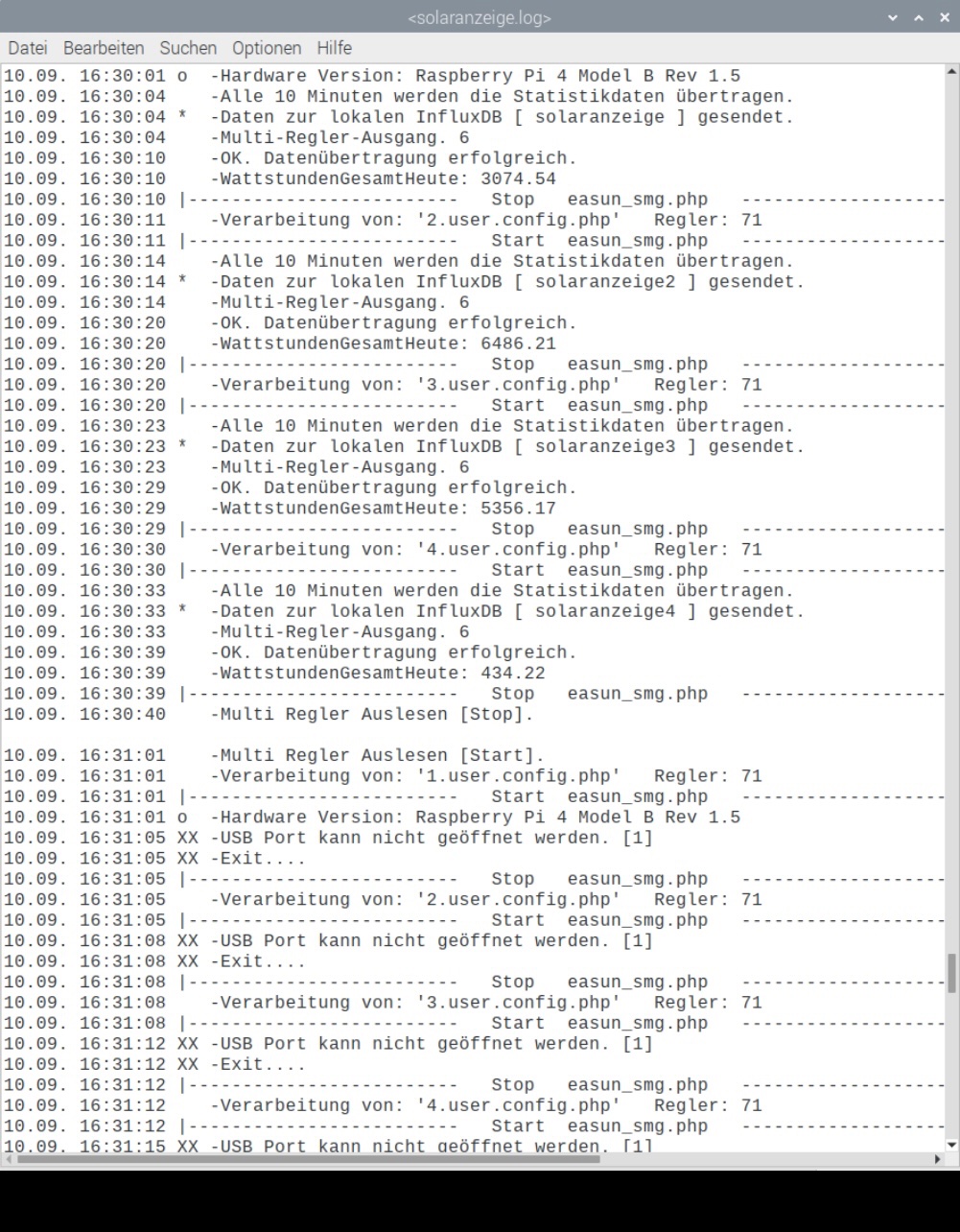

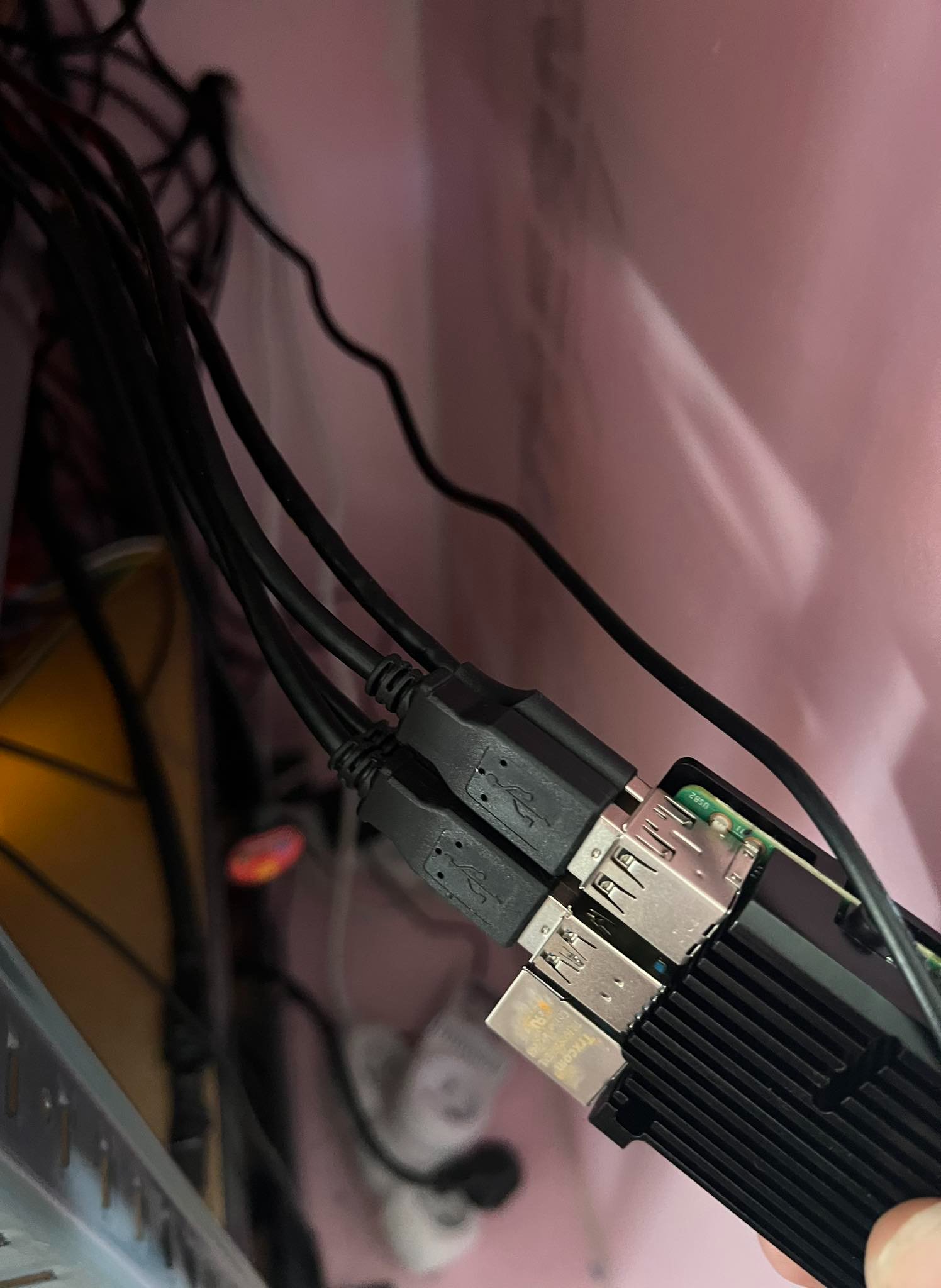

Ich habe exakt dasselbe Problem bei meinem Set (4 x POWMR 5.5K P).
3 Geräte kann ich ohne Probleme auslesen. Sobald ich das 4. per USB verbinde, bekomme ich nach sehr kurzer Zeit die Meldung im log (Usb Port kann nicht geöffnet werden).
Ich würde gerne die 2 Wechselrichter auf einen aktiven USB Hub stecken. Allerdings weiß ich nicht, wie die neuen Adressen der Teilnehmer lauten.
MFG Axel
MFG Axel

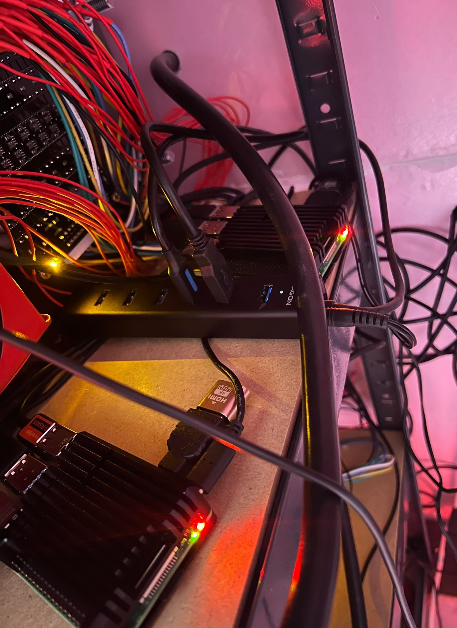

Gehen dann alle USB Ports nicht oder nur der eine?
SMA Tripower 8 / Growatt MIN 3000 TL-XE / ELWA DC WW 300L / Growatt SPH 4600 an 4 ARK LV , 20,5kWp / 10kWh
- Beiträge: 3
- Registriert: Fr 29. Sep 2023, 15:19

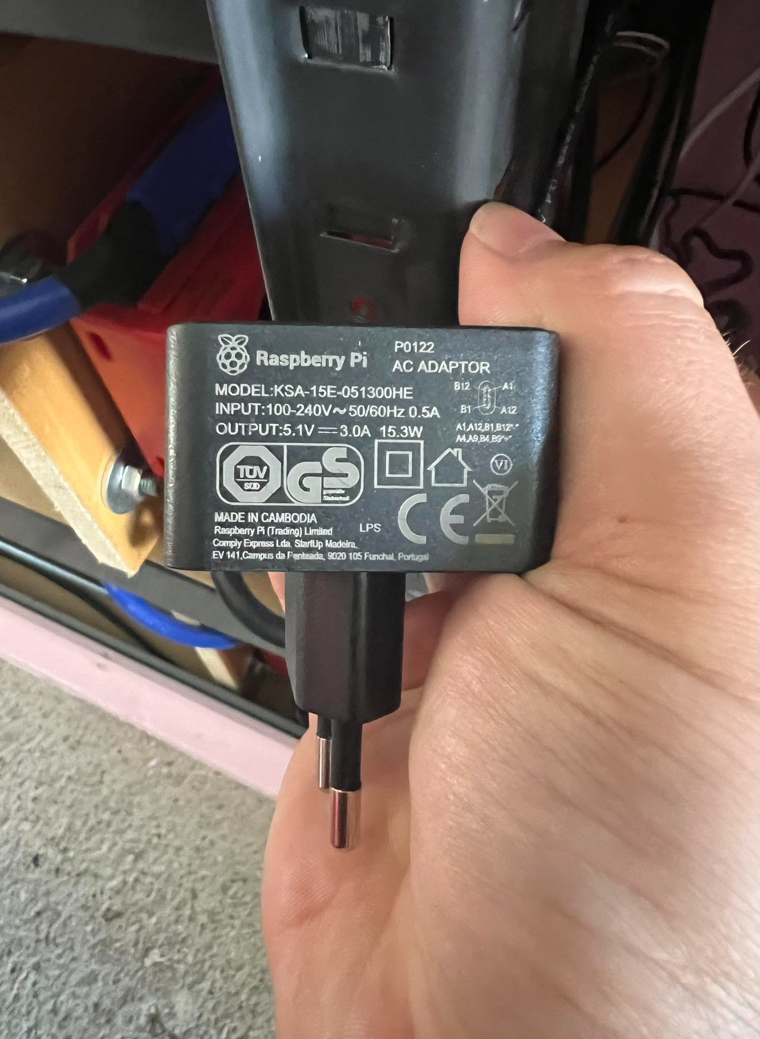

Aktuell:
- Lan Verbindung
- MQTT -> IOBroker ( für alle 4 user configs )
- Netzteil vom Steamdeck (15W)
- USB B Anschluss vom Wechselrichter
- Wlan Module sind auch am Wechselrichter angeschlossen über RJ45
- Alle Wechselrichter sind direkt über USB am PI angeschlossen (ttyUSB0-ttyUSB3)
nach dem neustart funktioniert es momentan fehlerfrei.
Log:

Jetzt ist der Fehler da. Es wurde nichts geändert.
Log:
01.10. 13:38:01 -Multi Regler Auslesen [Start].
01.10. 13:38:01 !! -2 GB freier Speicher steht auf der SD-Karte / USB Stick zur Verfügung.
01.10. 13:38:01 !! -Das ist zu wenig! Ist der gesamte Speicherplatz freigegeben? Bitte prüfen!

01.10. 13:39:11 XX -USB Port kann nicht geöffnet werden. [1]
01.10. 13:39:11 XX -Exit....
01.10. 13:39:11 |------------------------- Stop easun_smg.php ---------------------
01.10. 13:39:12 -Verarbeitung von: '3.user.config.php' Regler: 71
01.10. 13:39:12 |------------------------- Start easun_smg.php ---------------------
01.10. 13:39:12 o -Hardware Version: Raspberry Pi 4 Model B Rev 1.5
01.10. 13:39:15 XX -USB Port kann nicht geöffnet werden. [1]
01.10. 13:39:15 XX -Exit....
01.10. 13:39:15 |------------------------- Stop easun_smg.php ---------------------
01.10. 13:39:15 -Verarbeitung von: '4.user.config.php' Regler: 71
01.10. 13:39:15 |------------------------- Start easun_smg.php ---------------------
01.10. 13:39:15 o -Hardware Version: Raspberry Pi 4 Model B Rev 1.5
01.10. 13:39:18 XX -USB Port kann nicht geöffnet werden. [1]
01.10. 13:39:18 XX -Exit....
01.10. 13:39:18 |------------------------- Stop easun_smg.php ---------------------

Hmmm,ich hab nämlich ähnliches Problem,drei Adapter gehen,steckt der 4te dran,geht keiner mehr. Ich hab's derzeit mit dritten pi behoben, wenn ich aus der Reha wieder raus bin,dann muss ich mal das Thema angehen.aber zuerst muss das Knie wieder werden
Fährst du 5.1.x?
Fährst du 5.1.x?
