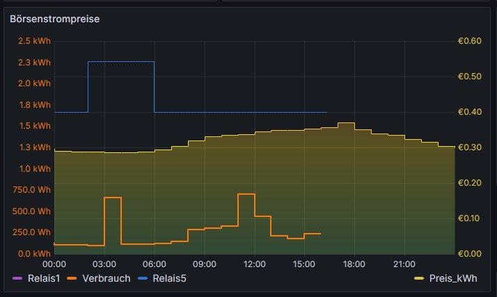

Die Installation ist hier genau beschrieben. Ein Dashboard für Tibber und Awattar findet man im Verzeichnis /var/www/html/sgs nach der erfolgreichen Installation. Man muss es nur noch in Grafana importieren. Es zeigt den Börsenpreis, den Verbrauch bei Tibber und 2 Relais, wenn vorhanden.

Man kann aber auch klein anfangen. Ein Wasserboiler (Untertischspeicher) mit 10 oder 15 Liter kann im Handumdrehen „smart“ gemacht werden. Mit der Steuerung ist es möglich die 2, 4 oder 6 „teuersten“ Stunden des Strompreises einfach zu „überspringen“. Der Boiler wird nur in der restlichen Zeit geheizt und spart so Geld. Dazu ist nur ein Raspberry oder Ähnliches und ein „Shelly Plus Plug S“ nötig. (Siehe 1. Bild)

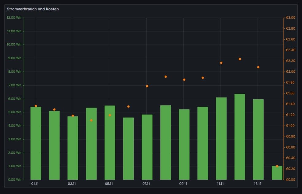

So kann der Verbrauch pro Tag und die Kosten pro Tag dargestellt werden:
Niedrige Stromkosten im Herbst und Winter pro Tag heißt meistens, es ist ein Sturmtief über Deutschland hinweggezogen. Dann gibt es viel preiswerte Windenergie.
