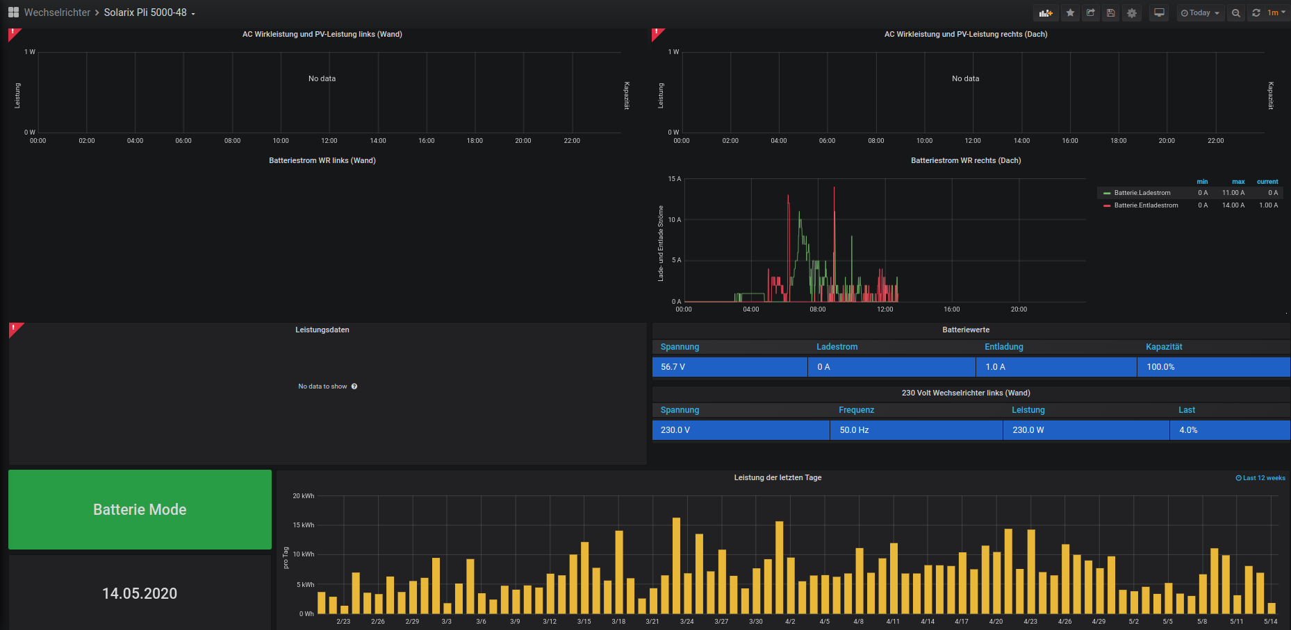

Mein Solarix ist nicht unter den Wechselrichtern zu finden. Wenn ich halt dafür Wechselrichter AX Serie auswähle, sehe ich meine Daten oder einen Teil davon. Deswegen wollte ich mein Dashboard exportieren oder so abspeichern, dass ich es auch wiederfinde auf der Festplatte (Stick).

Das richtige Dashboard ist "Wechselrichter AX-Serie und Baugleiche" im Folder "Wechselrichter".

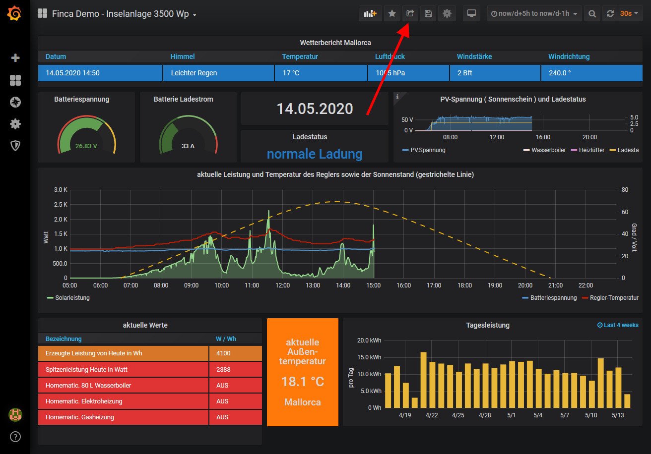

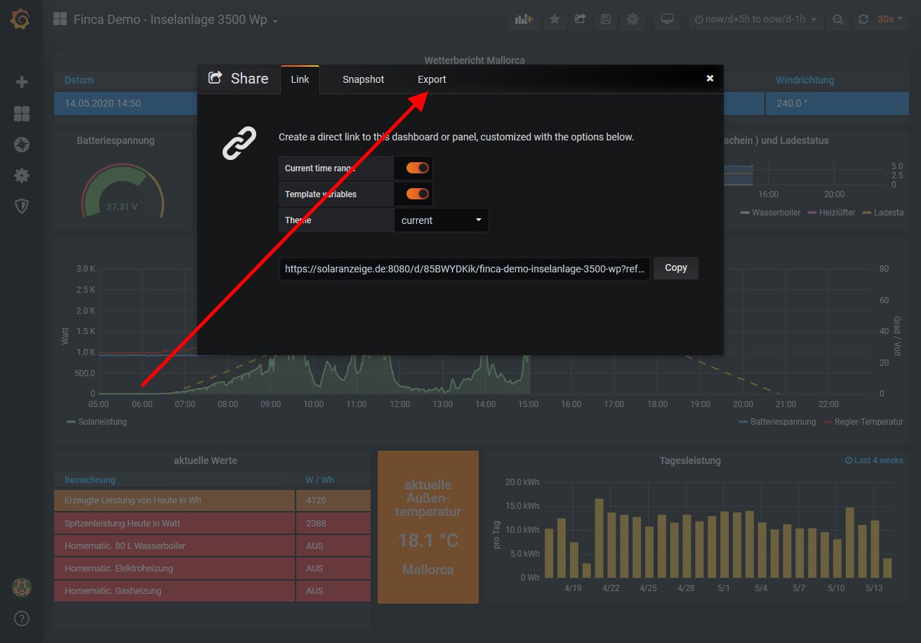

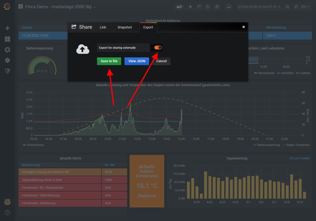

OK. Dann fehlt dir nur noch wie man ein Dashboard exportiert:
Grafana hat eine eigene Datenbank, dort sind die Dashboards gespeichert. Deshalb findest DU die nicht auf der Festplatte.
