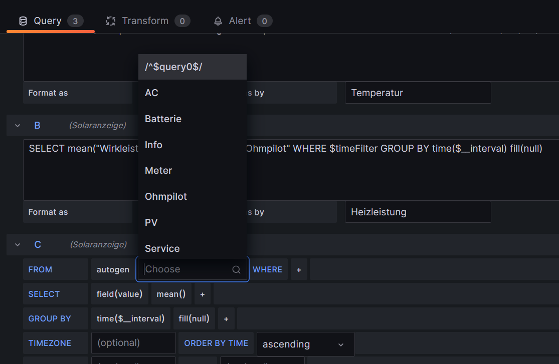

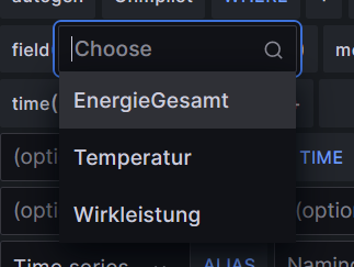

Ich habe heute noch mal ein sudo update durchgeführt. Der Ohmpilot wird immer noch nicht angezeigt.
Ich weiß leider nicht was ich falsch mache. Muss der noch irgendwie zusätzlich eingebunden werden. Ich habe aktuell nur den Gen24 eingebunden. Im Webinterface vom Gen24 kann ich aber die Temperatur einsehen. In Grafana leider nicht.

Hallo D.Seitz,
hier (meine !) Lösung zur Problematik mit der Übertragung der Ohmpilot-Daten zur InfluxDB (bzw. Grafana). Da ich keine Ahnung von php habe, ist das Folgende nur "try and errror", aber leicht rückgängig zu machen. Die Änderungen haben (bei mir !) jedenfalls dazu geführt, daß das measurement "Ohmpilot" in der InfluxDB erstellt wurde.
Zu beachten ist, dass diese Änderungen evtl. später durch einen Update der solaranzeige wieder überschrieben werden.
Meine Änderungen (bezogen auf solaranzeige 4.8.3a) , aber sollte sinngemäß auch für V5 gelten:
1) funktionen.inc.php (Zeile 1178)
if ($daten["Ohmpilot"] == 1 and $daten["Gen24"] == false) { //
geändeert in:
if ($daten["Ohmpilot"] == 1 and $daten["Gen24"] == true) { //
2) fronius_symo_serie.php (Zeile 485)
if ($aktuelleDaten["Ohmpilot"] == 1 and $aktuelleDaten["Gen24"] == false) {
geändert in:
if ($aktuelleDaten["Ohmpilot"] == 1 and $aktuelleDaten["Gen24"] == true) {
VG Wolfgang

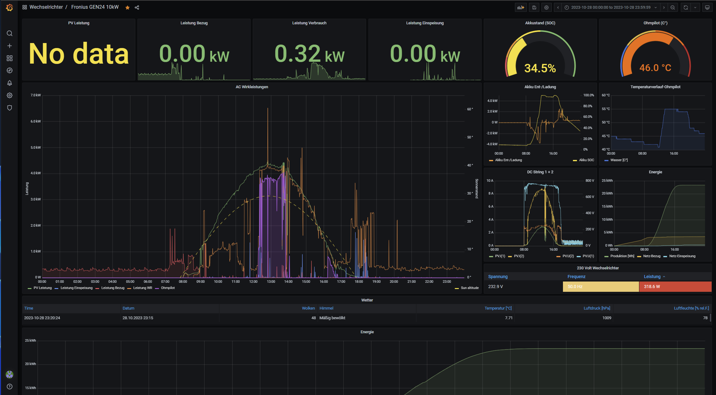

ich kann jetzt auch die Daten vom Ohmpilot auslesen. DANKE vielmals!!!
Wenn jemand ein Dashboard mit diesen Daten braucht und selber damit nicht spielen will, dann unten meine aktuelle Konfiguration

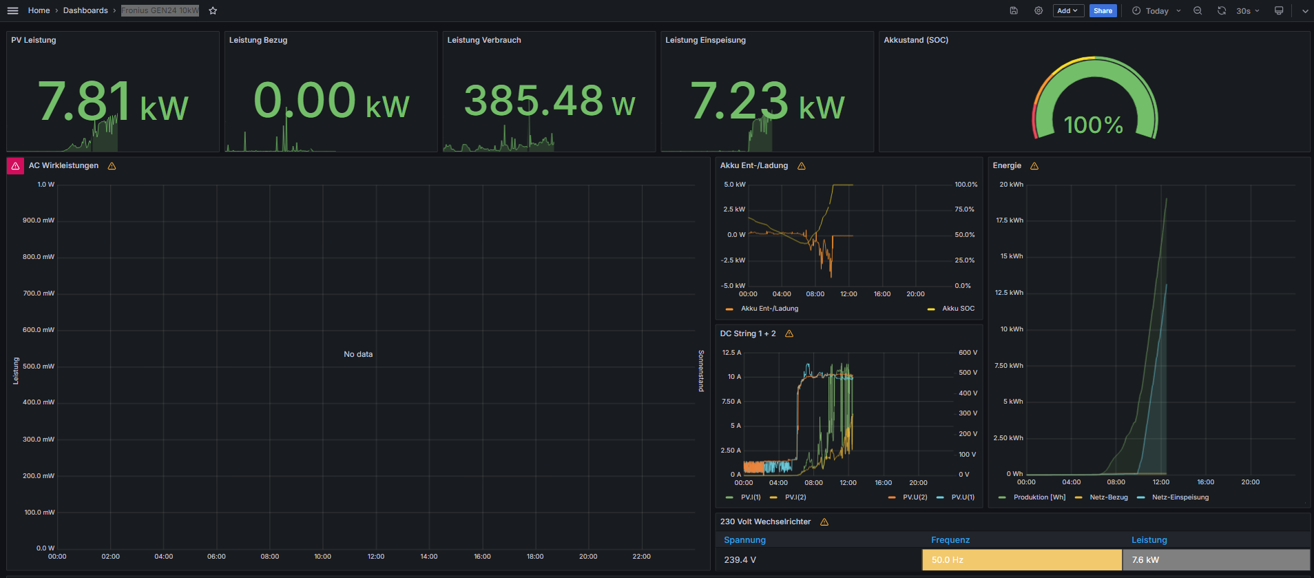

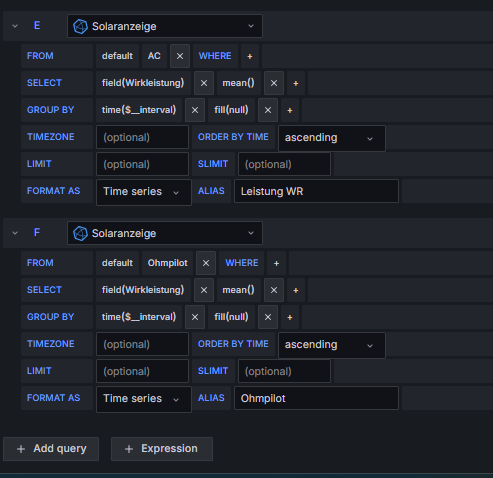

habe mit hife dieses Forums auf meiner Synology einen Docker mit der Solaranzeige installiert und das letzte Dashboart von hier importtiert.
Habe es auch ein wenig für mich angepasst weil wir keinen Ohmpiloten haben, und keine Wetterdaten benötige.
Das Meiste funktionier auch schon, nur die "AC Wirkleistungen" nicht, da wir No data angezeigt.
Hat vielleicht einer von euch einen Tip wo ich schauen kann, bzw woran es liegen könnte?
Wir haben einen Fronius GEN24 10kW mit Smartmeter und BYD 7.7 Speicher.
 - Beiträge: 6602
Da es sich nicht um ein Standard Dashboard handel, die es hier gibt: viewtopic.php?t=188, sondern um ein Dashboard von einem Mitglied, solltest du den Ersteller fragen.
