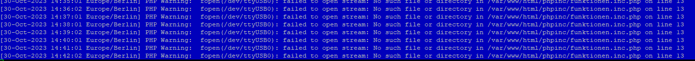

php log sagt das hier:

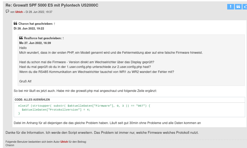

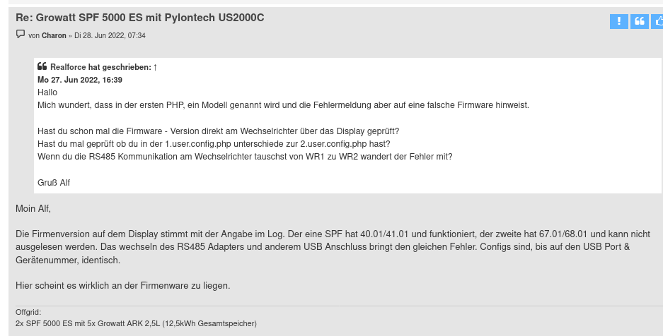

Adern vertauschen bringt nix,entweder der SPF hätte nen Hau, das Kabel oder...(weil google ja selber schon paar Std)..die Firmware hat welchen Stand?!?!?
aus
viewtopic.php?t=2524&start=20
vielleicht stolpert ja einer der SPF User hier im Forum drüber.
