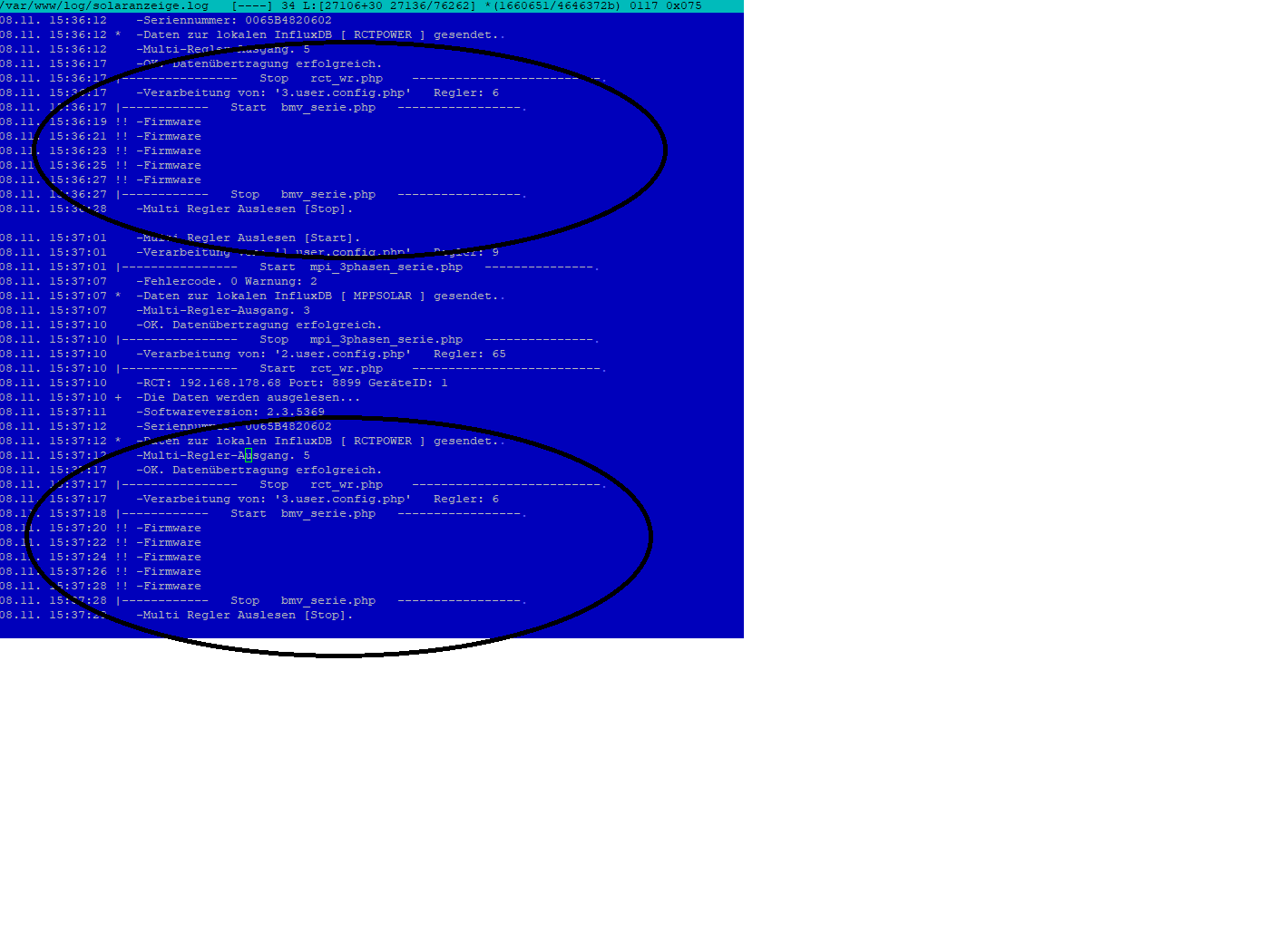

Hallo, ich habe nach einen ungeplanten Neustart kein Zugriff auf die Abfrage zu Victron Smart Shunt.
In der LOG steht "siehe Bild"
ich kann leider aus der LOG nicht rauskopieren.
Bitte um Hilfe
							Nach Stromausfall kein Victron Smart Shunt

Aus PUTTY generell etws zu kopieren geht ganz einfach.
Die Shift Taste halten und mit der Maus alles markieren, was man kopieren möchte. Beim Loslassen der Shift Taste ist alles im (Windows) Zwischenspeicher. (Shift Taste = Großbuchstaben Taste)
Nach einem Stromausfall bitte den Raspberry noch einmal neu starten, dann sollte alles wieder gehen.
