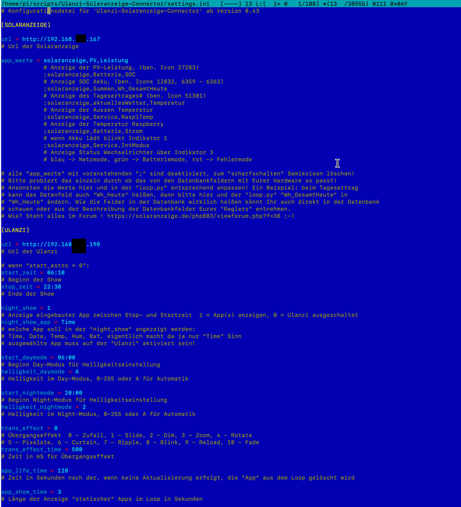

Re: Ulanzi-Solaranzeige-Connector Version 0.40
Hallo mr.big
ich habe jetzt alles installiert, nur beim Aufstarten bekomme ich diese Meldung:
Die Ulanzi URL ist vom PC erreichbar, wenn ich die URL direkt im Browser eingeben, komme ich auf das AWTRIX Dashboard. Muss ich da noch etwas speziell konfigurieren?settings.ini eingelesen
['07:46', '07:16', '16:00', '20:00']
True -> Solaranzeige URL verfügbar
False -> Ulanzi URL verfügbar
Ulanzi unter der eingegeben URL nicht erreichbar!
und was meinst du könnte die Welt dir böses tun wenn du die IP nicht geschwärzt hättest?
Sollte da etwas wie "001" stehen dann lass die Nullen mal weg!
