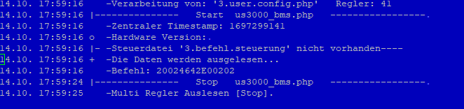

tracelevel in der US3000_bms.php mal auf 10 gestellt..
da kommt dann das: vielleicht hilft es ja weiter..
ansonsten die dmesg dateien von der Solaranzeige und dem Raspberry PI orignal Image.
sehen relativ gleich aus, allerdings ist bei der Solaranzeige der Adapter als usb 1-1.3: Detected FT232RL erkannt bei dem original usb 1-1.1: Detected FT232R
liegt da evtl der "Fehler"...
