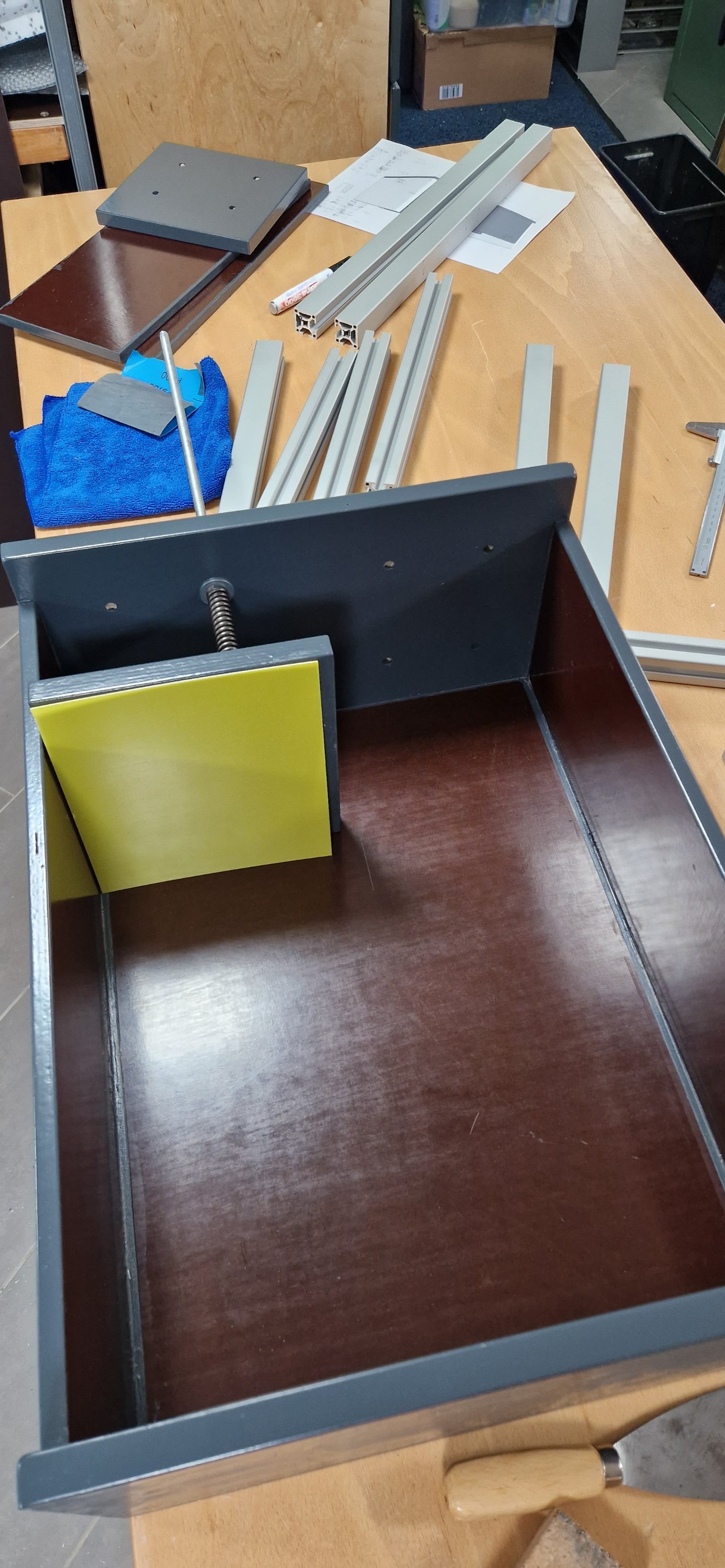

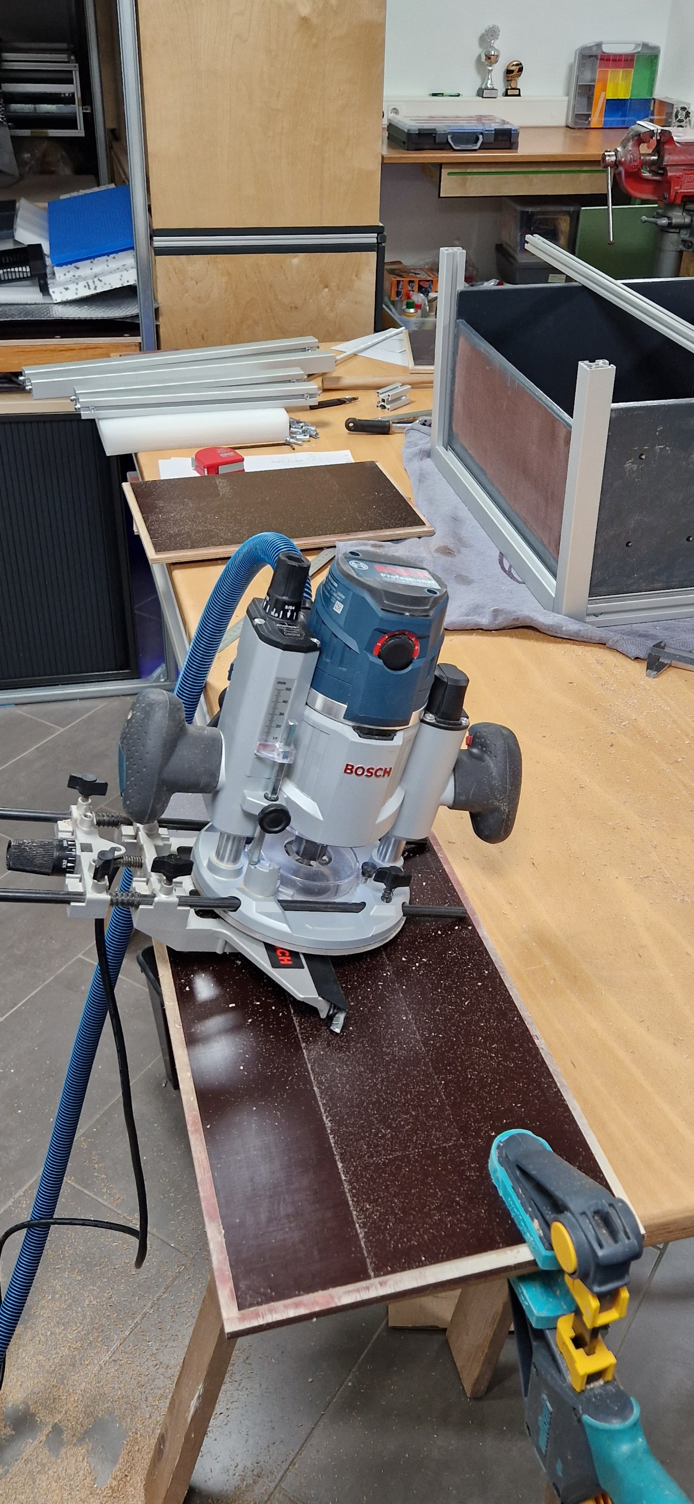

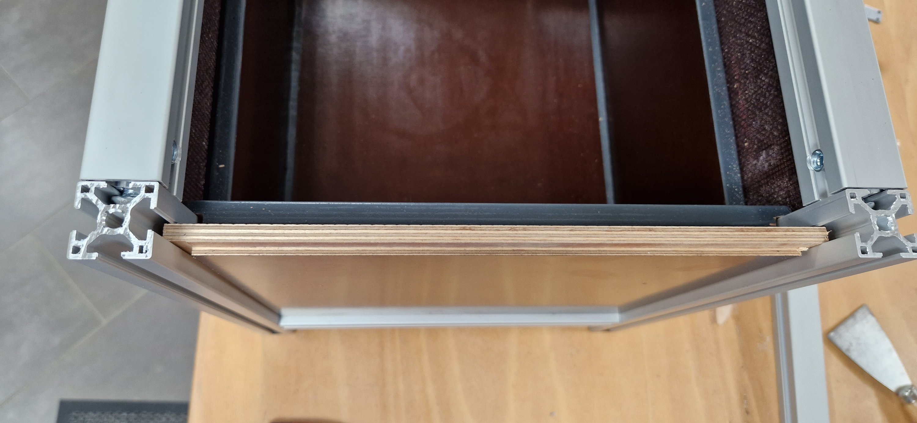

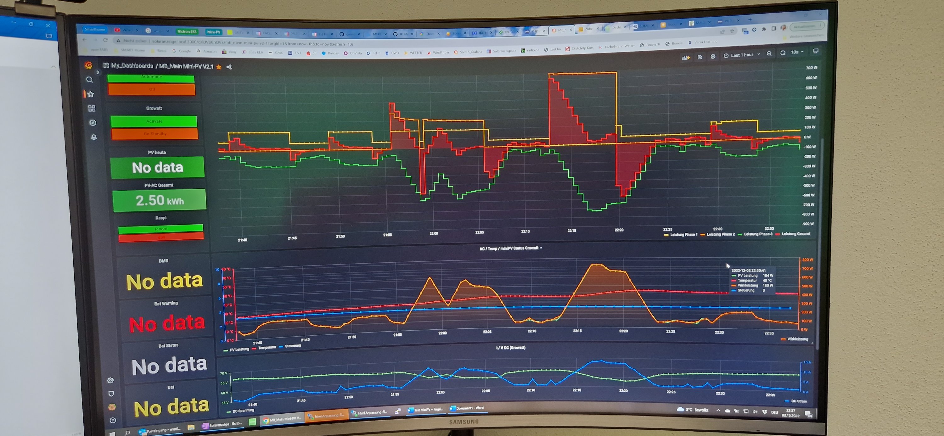

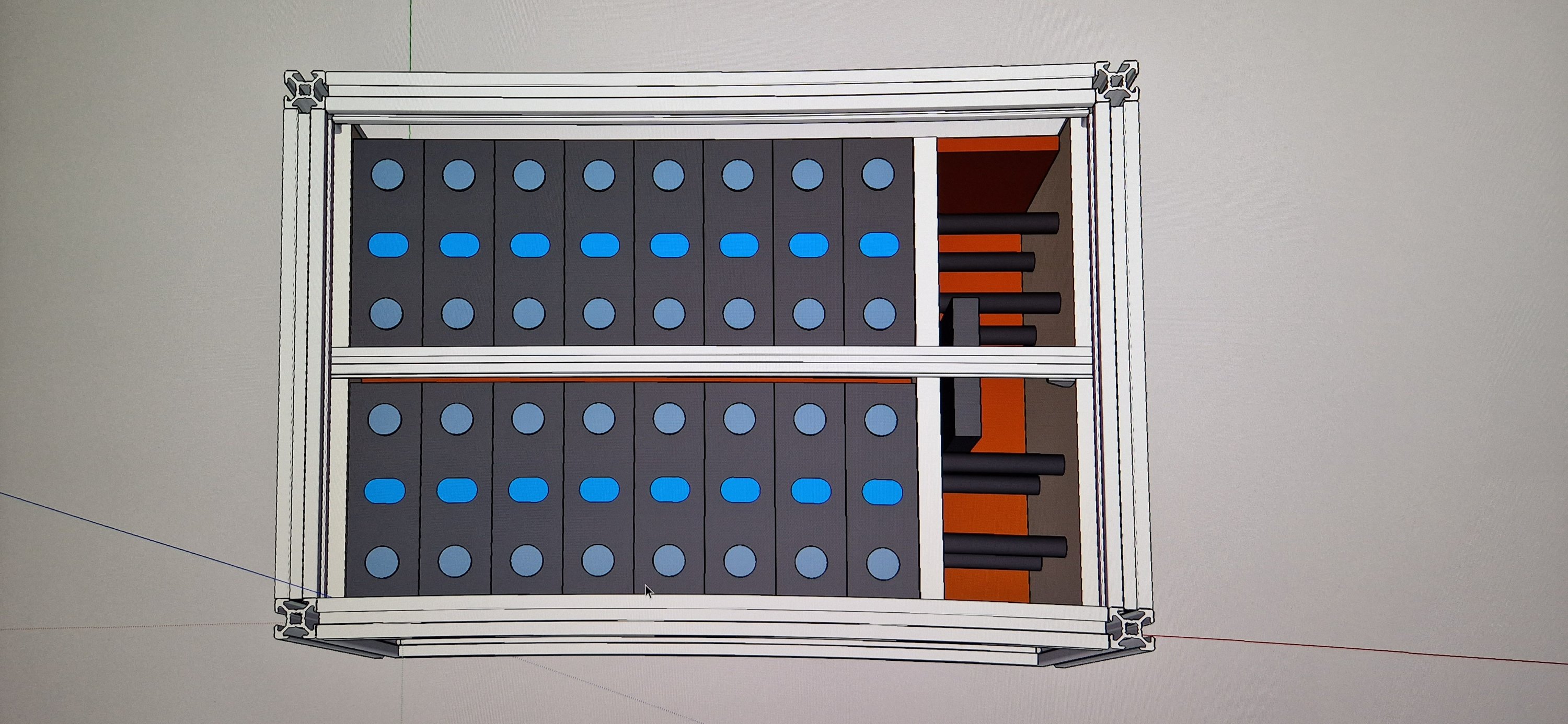

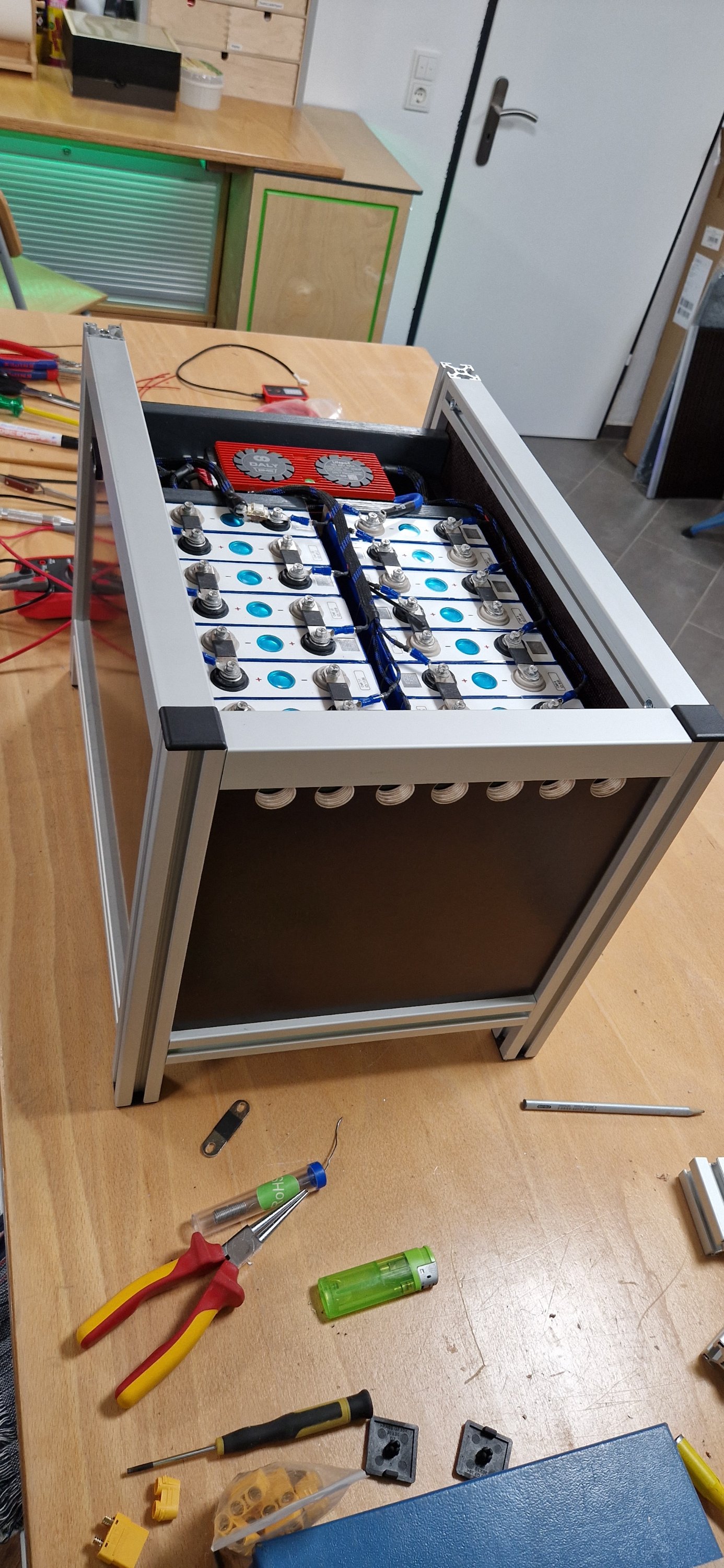

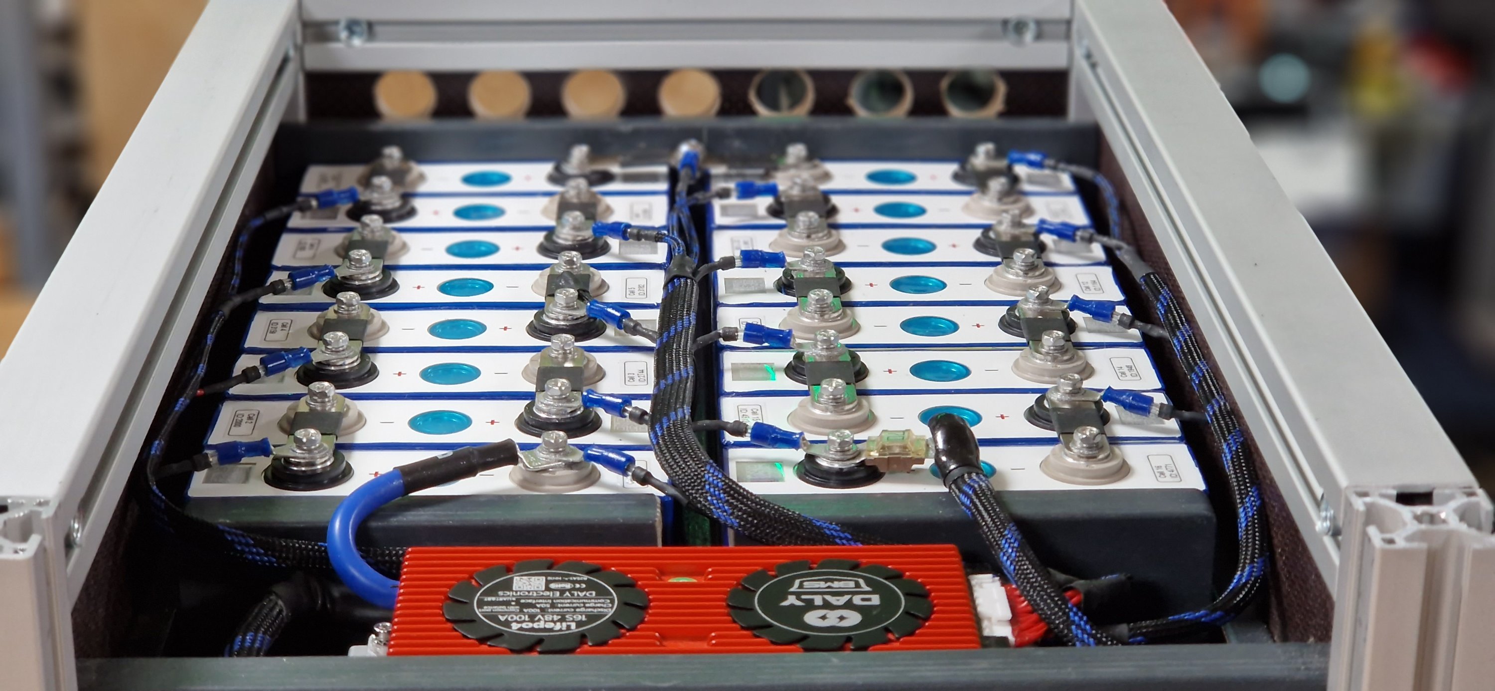

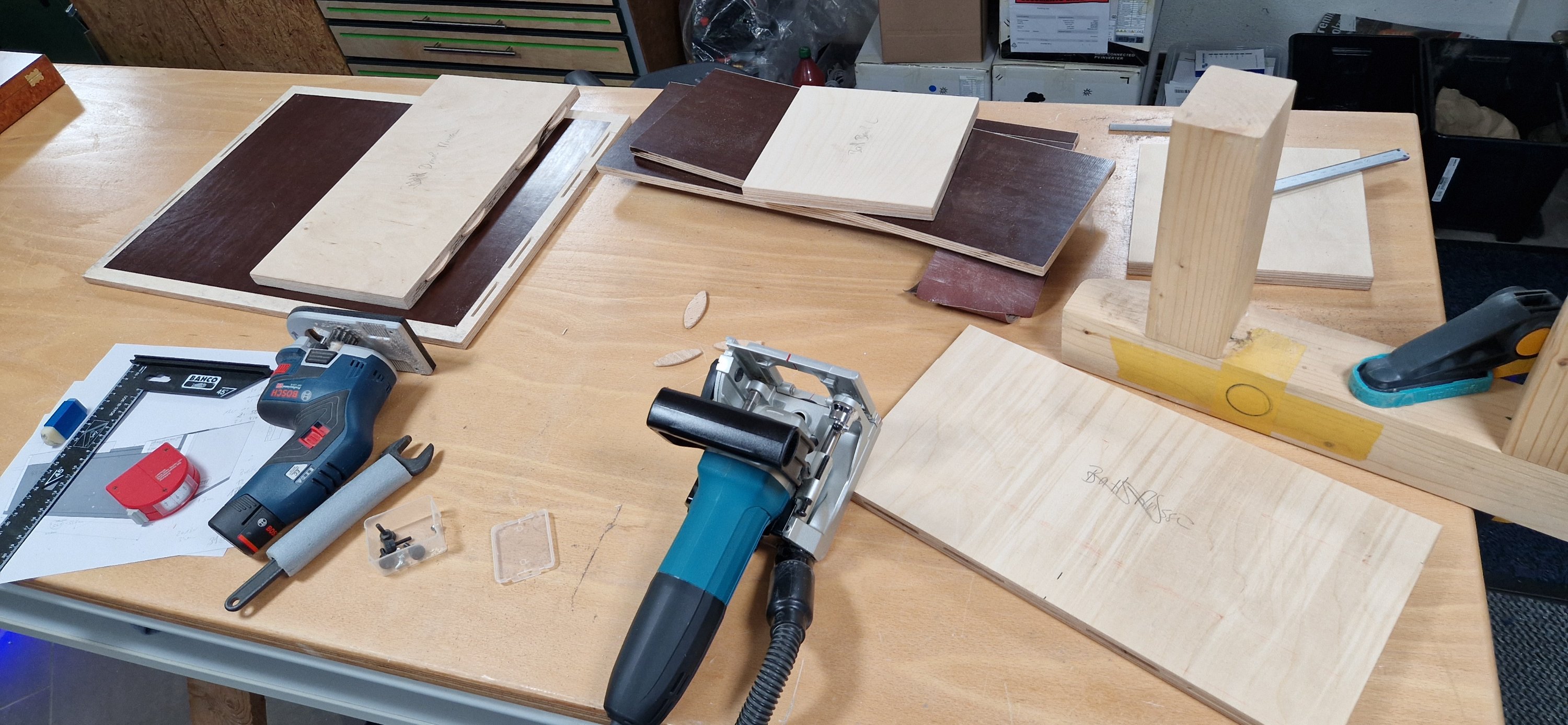

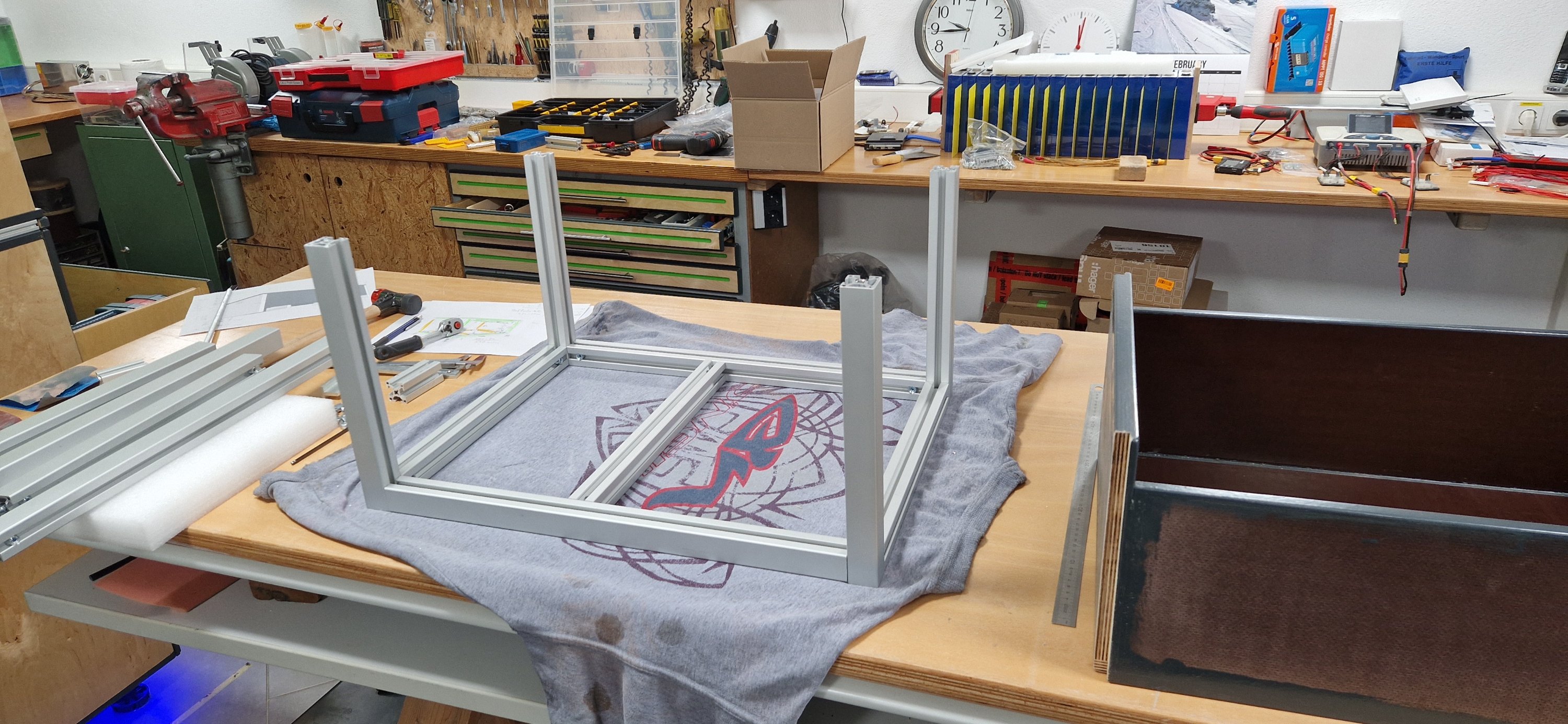

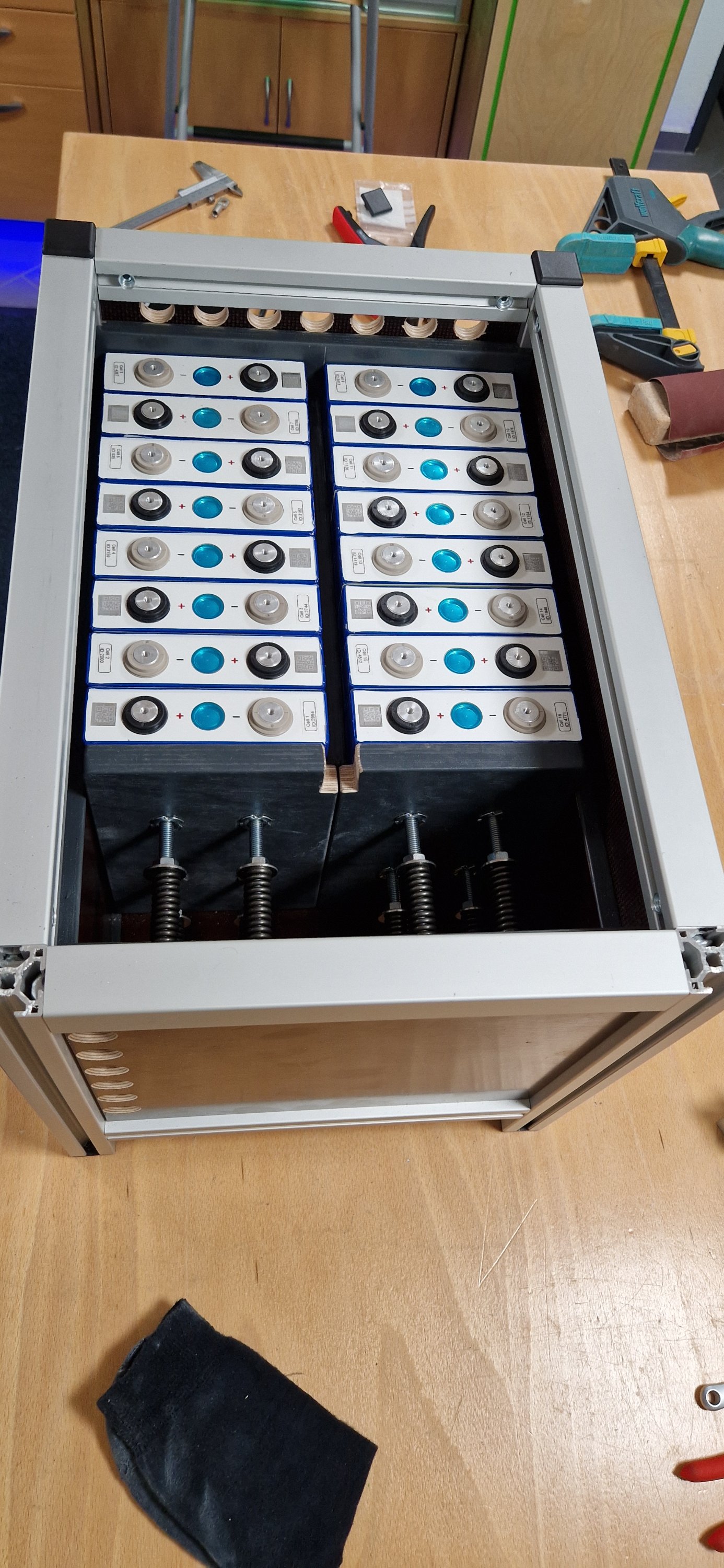

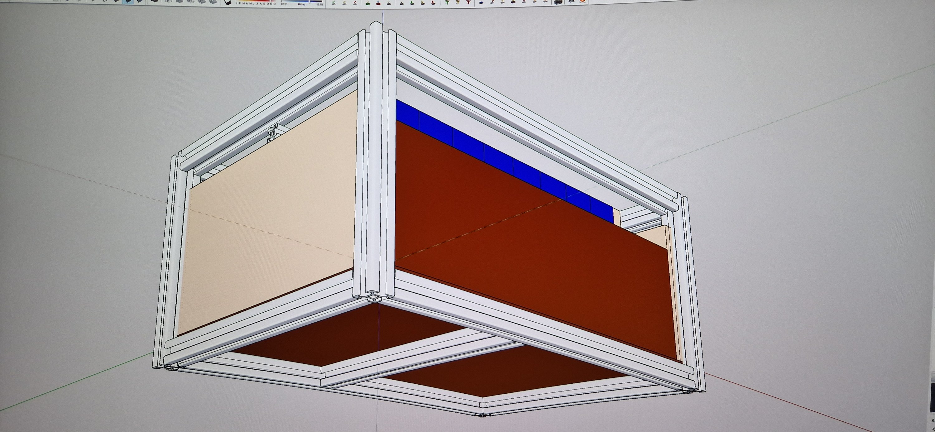

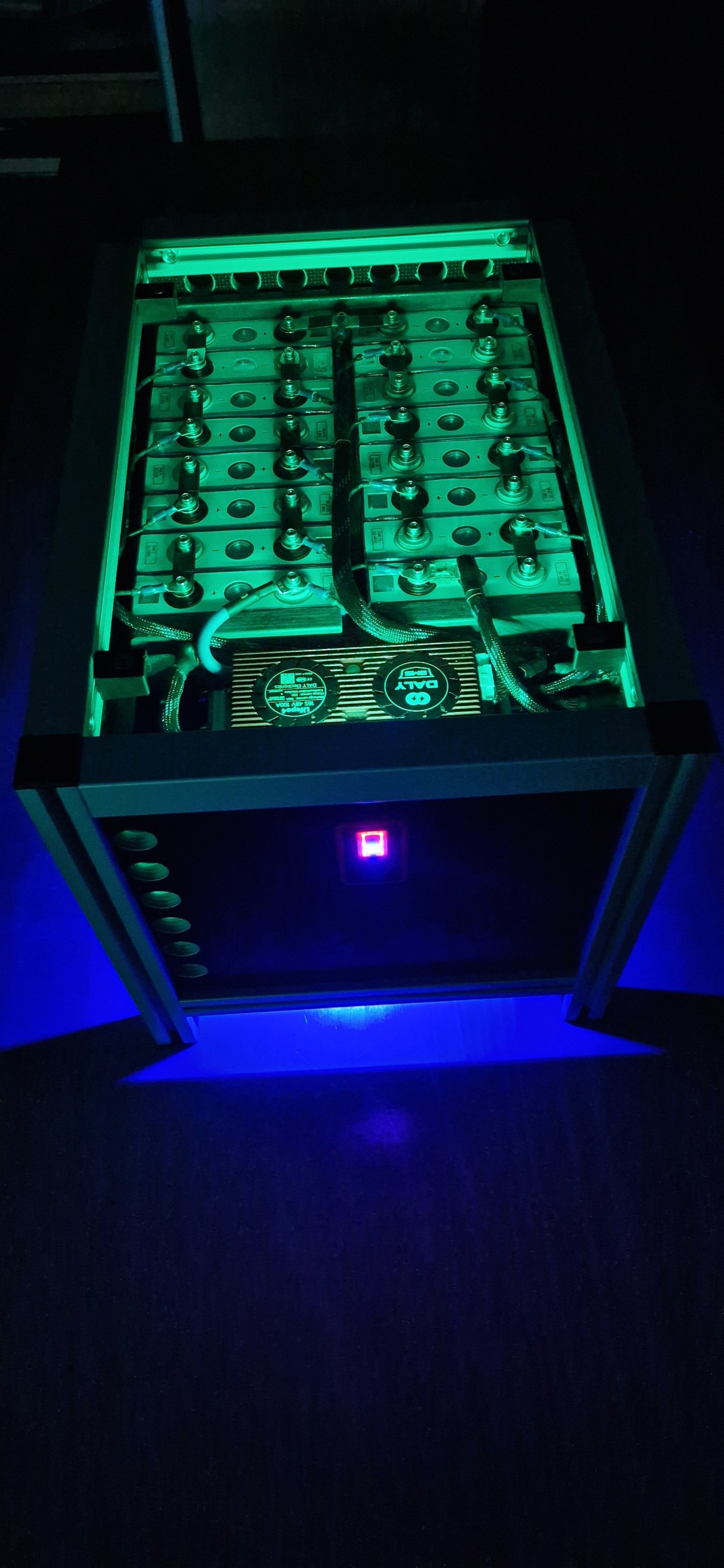

es soll nicht ruhig hier im Forum zu diesem Projekt bleiben, auch wenn es in letzter Zeit so eine ziemliche 1:1 Beantwortetung meinerseits ist.
Somit Share ich hier einfach mal ein paar Bilder, was im Laufe des Projekts der letzten 4 Monate so gebaut wurde...
Auch sind für die spätere Doku das ein oder ansere Bild gemacht worden, damit dies keine Raketenwissenschaft bleibt :D
Viel Spass beim betrachten, kommentieren der Anhänge, wenn Fragen sind, gehe ich geren weiter darauf ein.
Sonnige Grüsse von der Bergstrasse, von wo ich hoffentlich bald mit Traum Autarkiewerten berichten werden könnte.

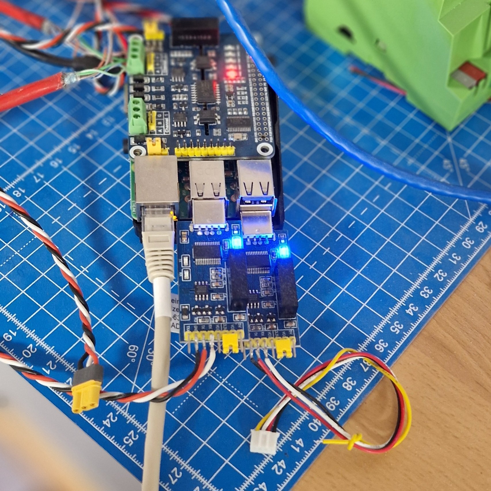

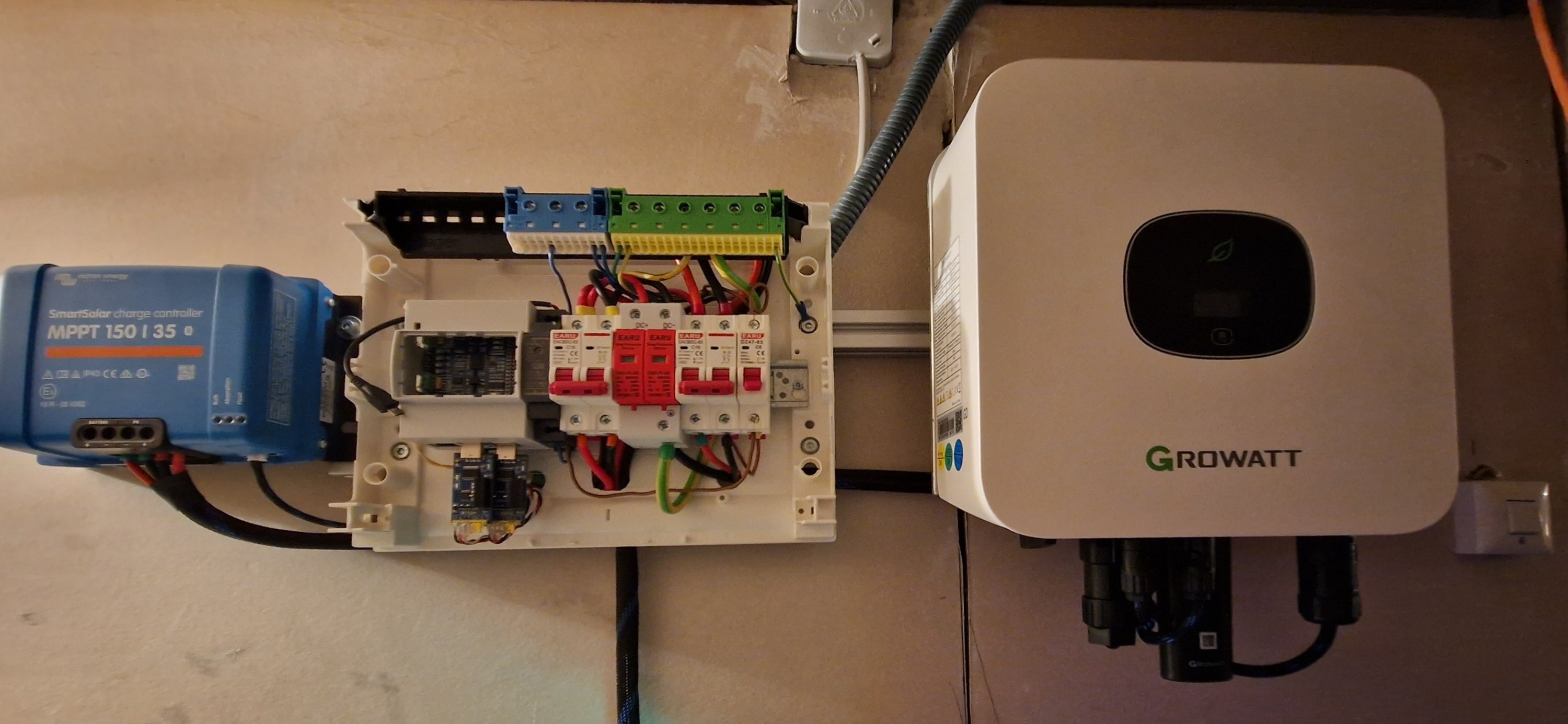

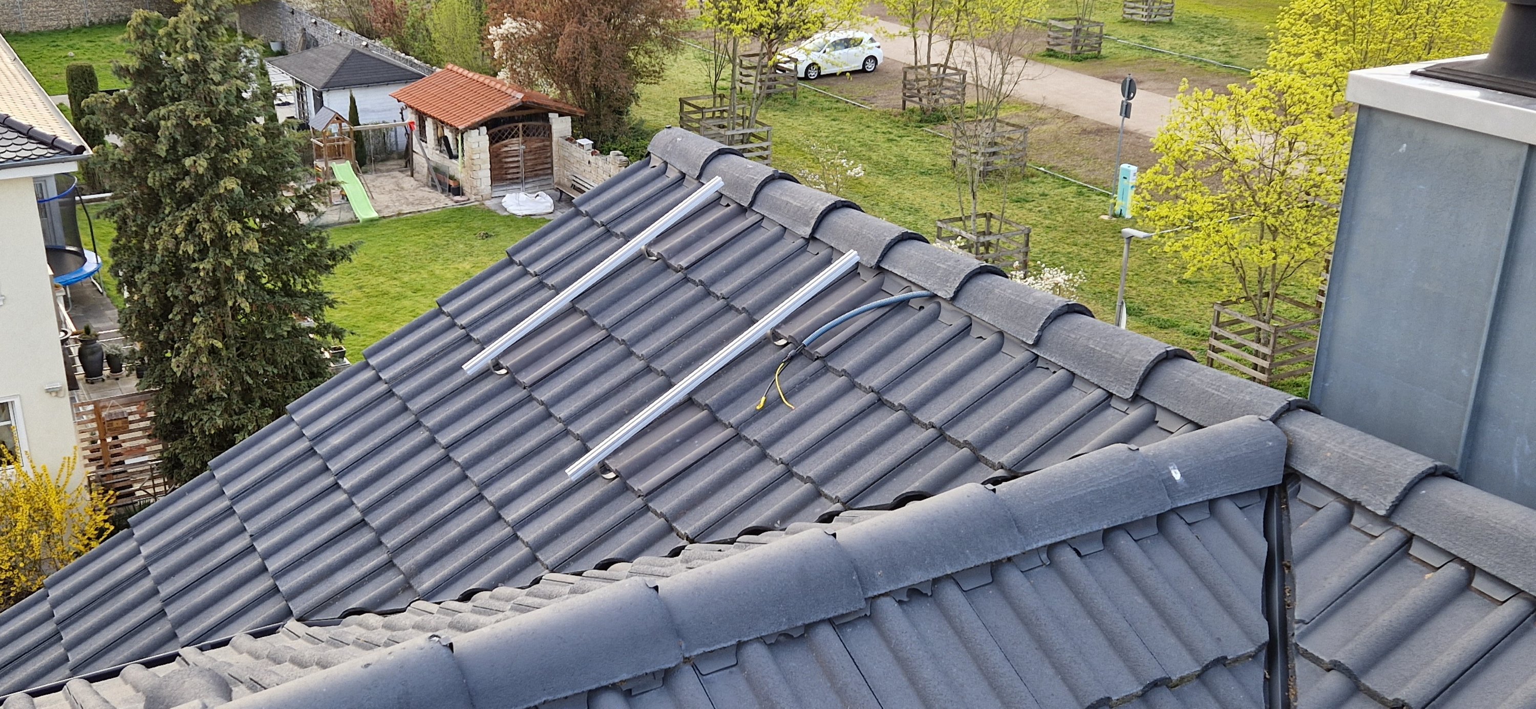

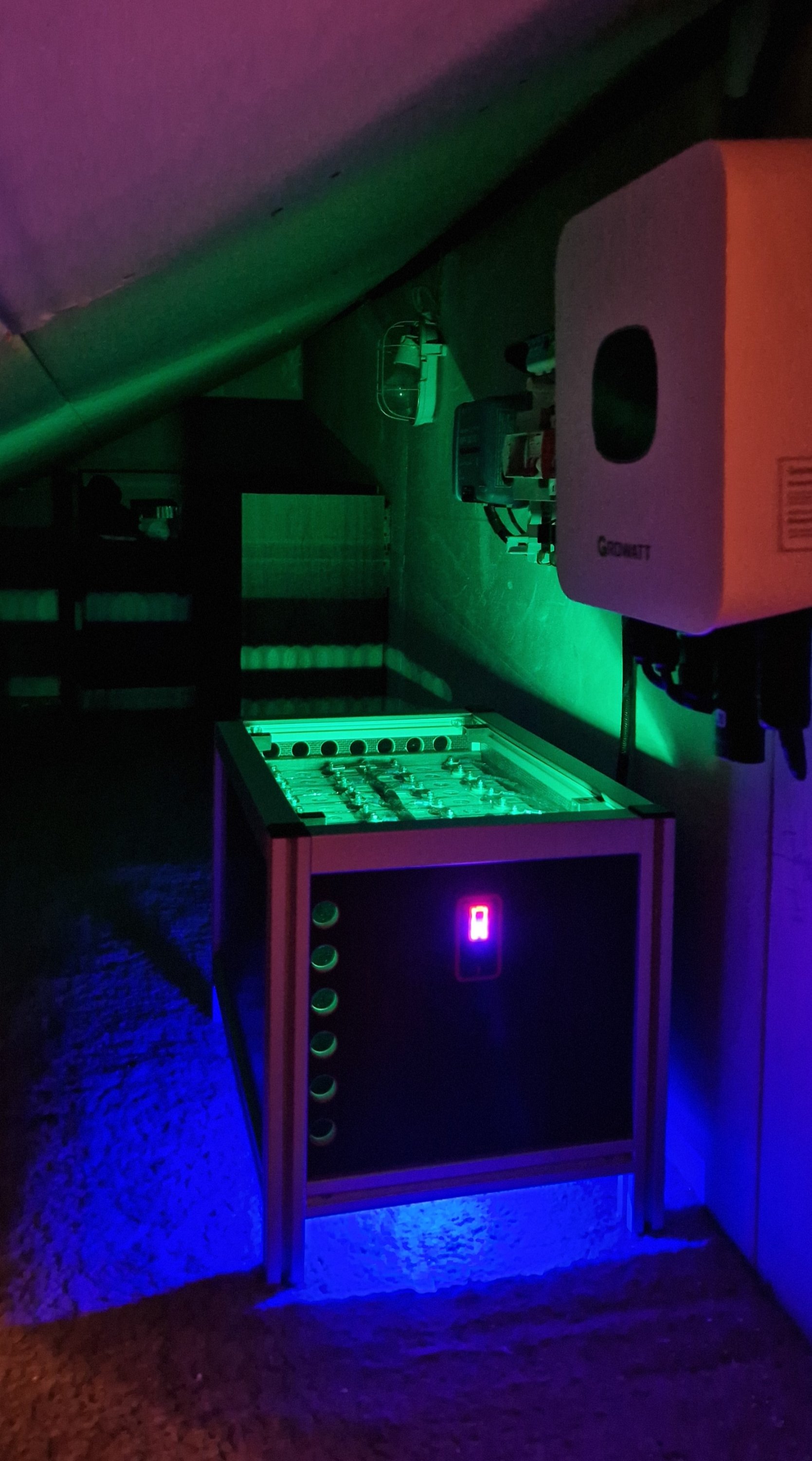

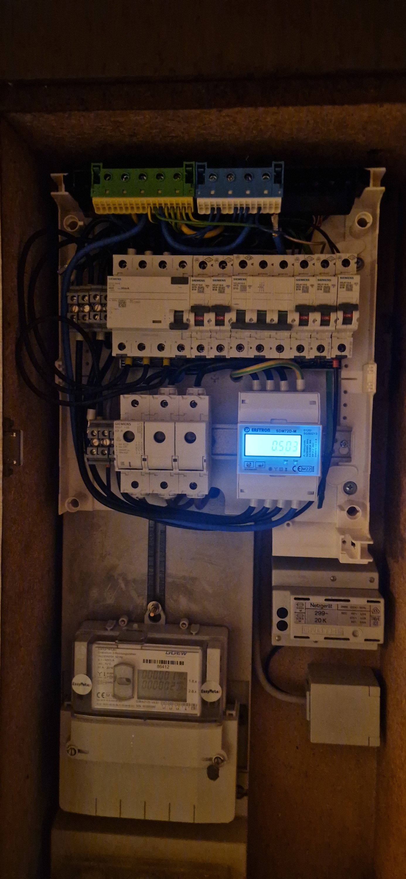

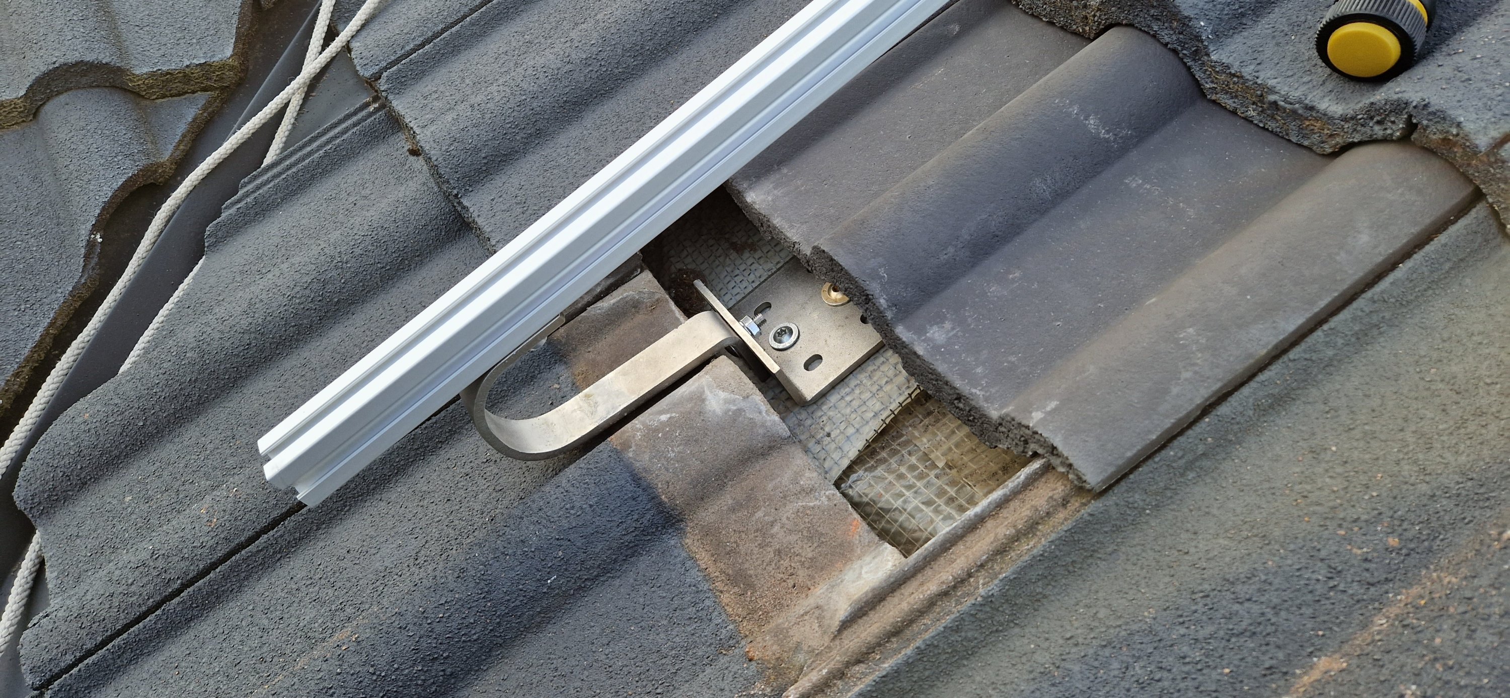

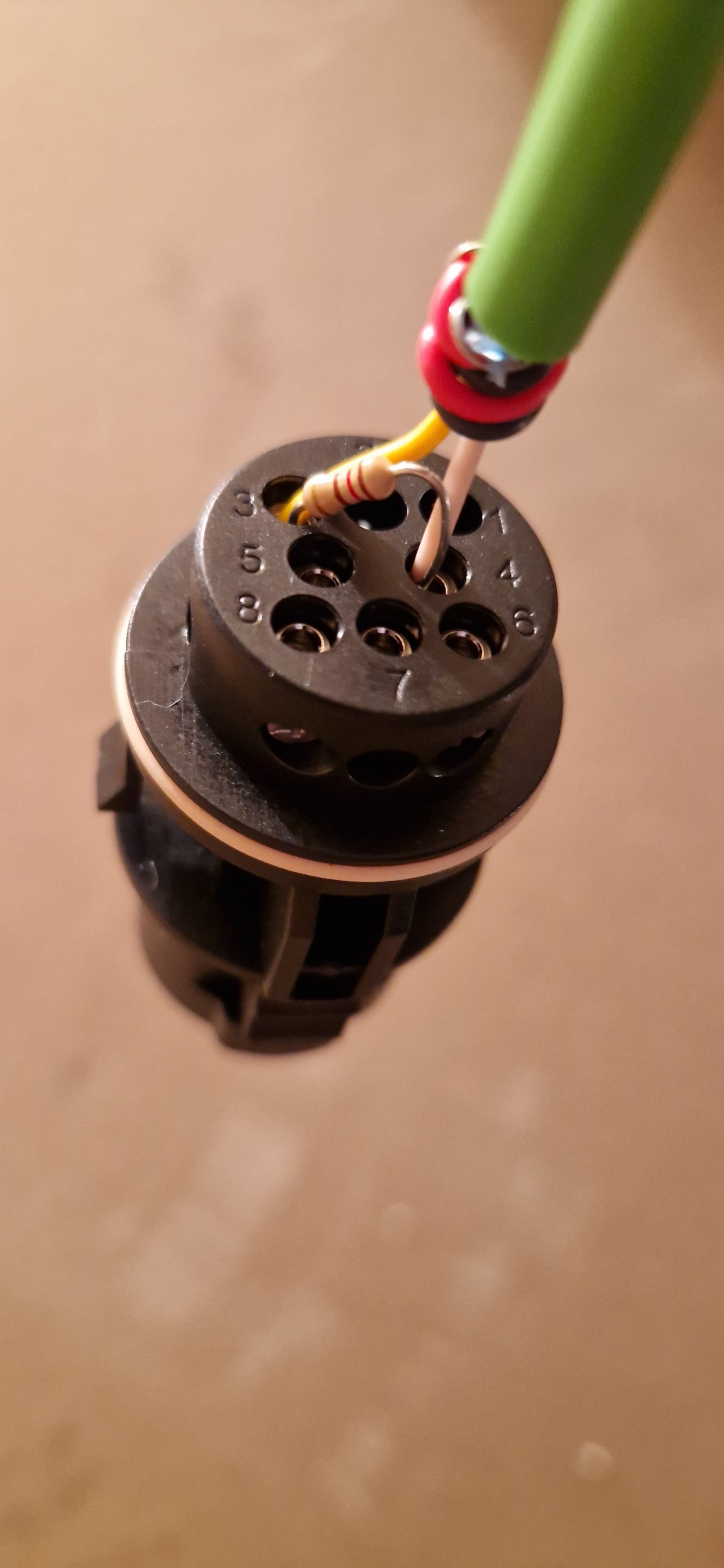

der Umbau, des LAB in eine Dachanlage geht weiter.
Verkabelung und Anschlüsse sind gemacht.

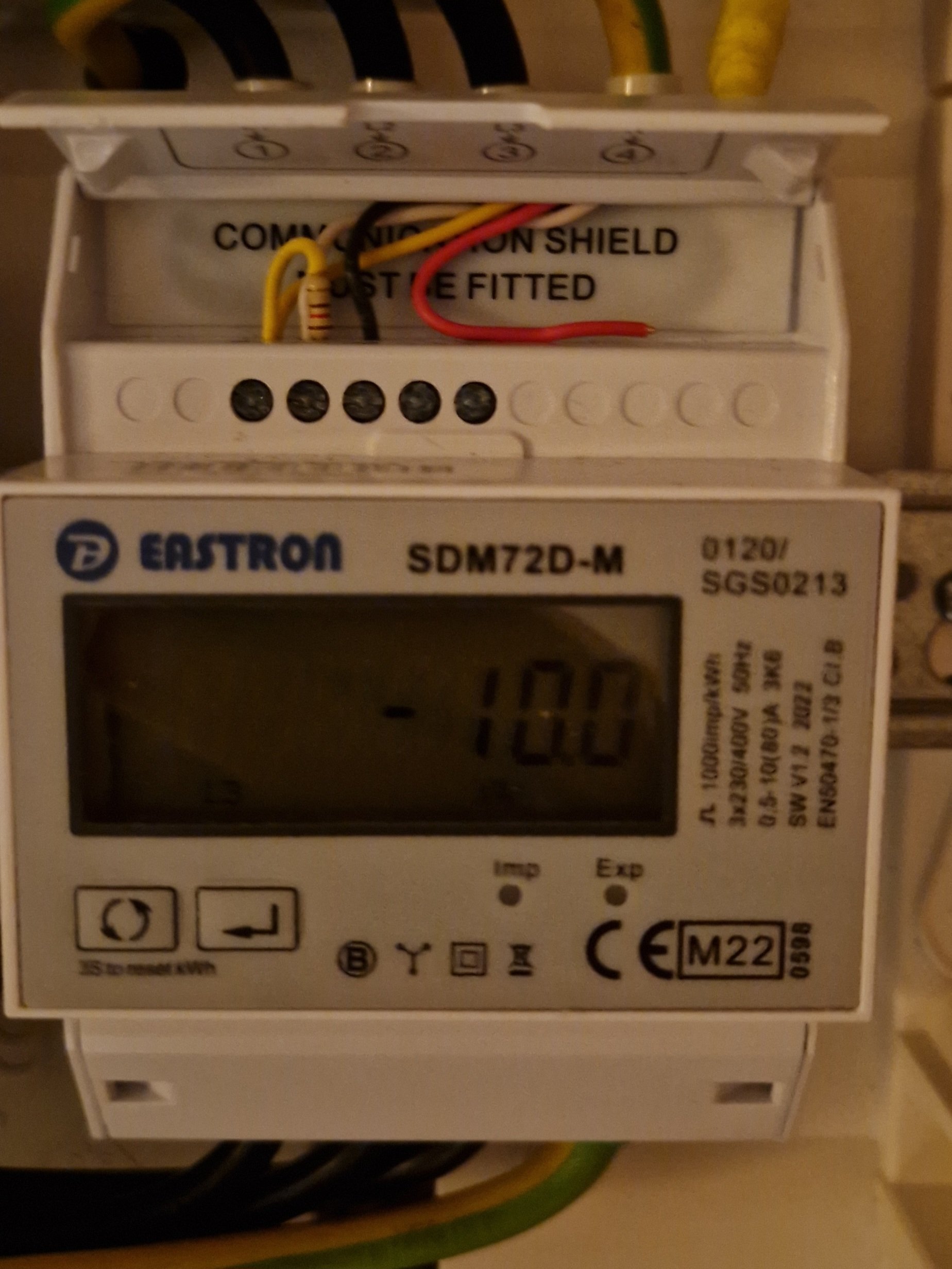

Es fehlen nur noch kleinere Teile, wie Splitkabel, Ethernet +RS485, die im gleichen Kabel durch das Haus gezogen wurden.
Anbindung des SmartMeter per 485 und Terminierten 120Ohm Wiederständen an den Leitungsenden.
Am dringendsten suche ich gerade eine praktikable und kostengünstige Lösung eines Fernzugriffs auf die Solaranzeige zu Wartungs, Entwicklungs und Monitorzwecken.

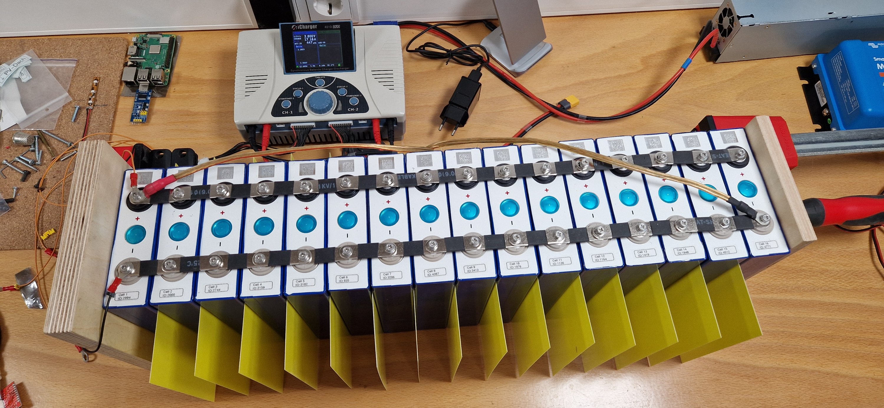

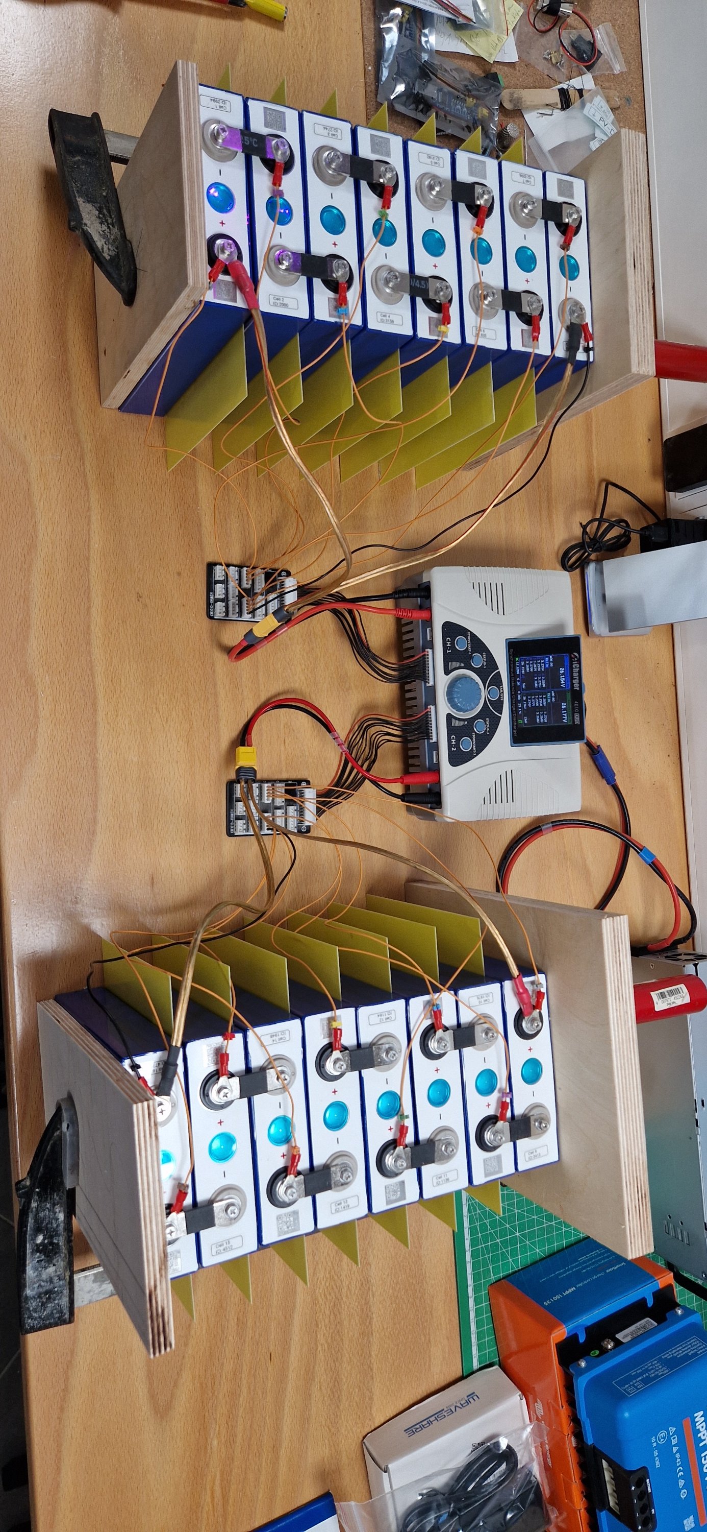

Ich habe 3 PV-Module mit 1,2 kWp am Growatt MIC600TL-X
Neu hinzugekommen sind jetzt der Victron Laderegler 150/35 und ein Pylontech US2000C, also nur 15S-Zellen.
620€ waren es mir Wert, ein Bekannter hatte den Pylontech 2022 noch für 1200€ gekauft.
Im DC Input Modus lief das jetzt stabil und hat den Akku von 95% SoC auf 14% leergesaugt, danach habe ich den WR manuell abgeschaltet.
Den WR habe ich dann wieder angeschaltet und er hat trotz 48,x Volt sauber wieder gestartet.
Wie sich die 15S Zellen später durch Alterung verhalten werden, wird sich zeigen.
Ich bin sehr zufrieden mit dem Setup, speziell dass der 15S Akku sich in meinem Fall mit dem WR verträgt.
Eier kann ich auch auf dem WR braten bei 60°C, da kommt also noch ein Lüfter ran.

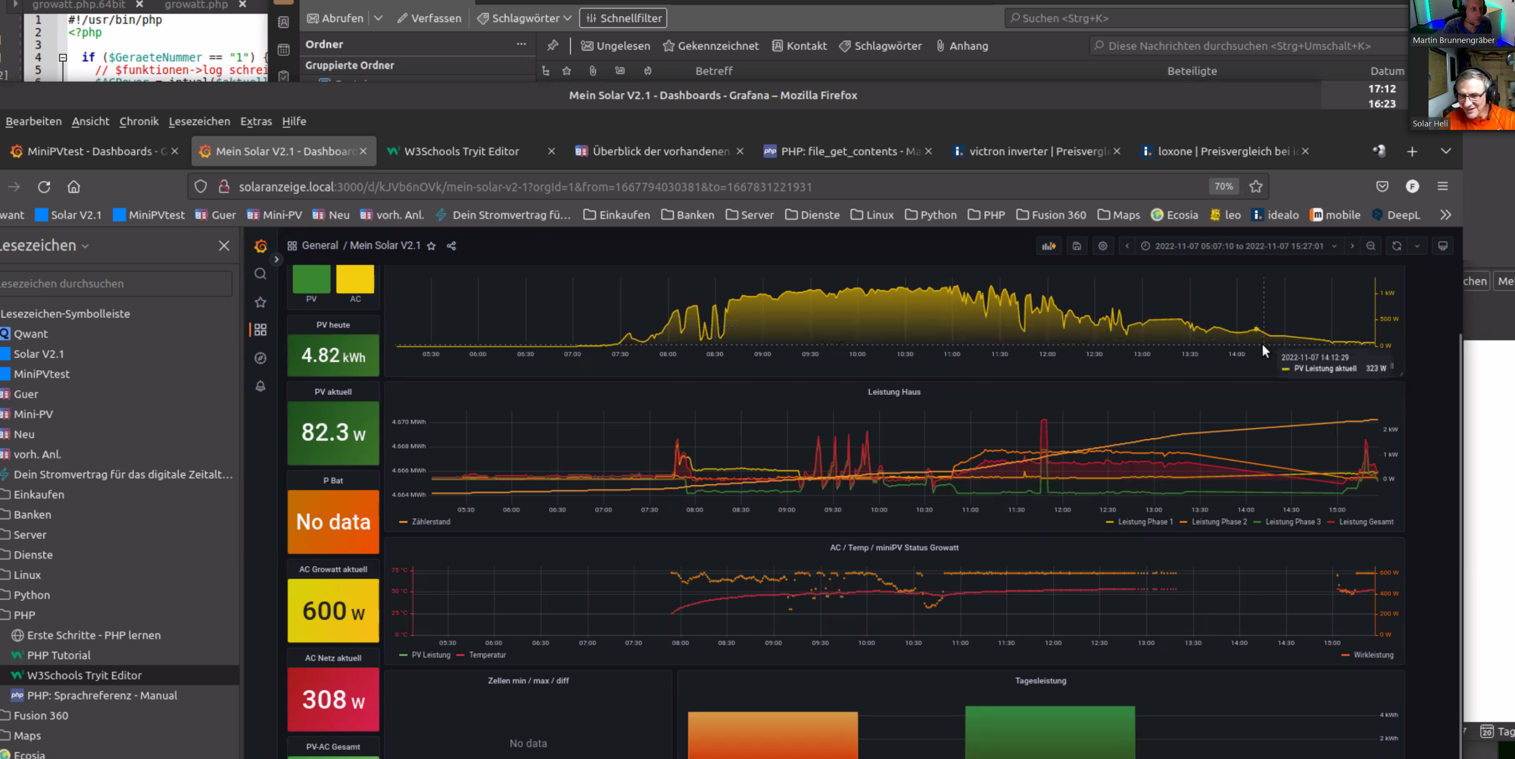

die so genannte MiniPV läuft seit Monaten recht stabil und macht eindach das was sie soll... Selbstständig immer schön den Hausanschluss ausgleichen und auch im Herbst lief das genial, weil ja hier permanent PV Überschüsse oder Energiebedarf im Wechsel auftreten und das Setup zu allen festeingestellten Grundversorgungen seine Vorteile ausspielt.
Über den Sommer war in viele Wochen Autarkien bis über 80% möglich. Bei etwa 2200kWh Jahresverbrauch, können nach Hochrechnung ws knapp 1000kWh aus der Anlage bezogen werden, wenn die 3 Module (1.2kwp) etwa 1250kwh/Jahr produzieren.
Schreibe mir gerne eine PN mit deiner eMail, dann kann ich dir Infos und benötigte Dateien für die Unsetzung zur Verfügung stellen!
Akutell ist das grösste Problem, die entwickelte Steuerung in das vorhandene Solaranzeige Release zu integrieren, an vielen Stellen muss der Code mit implementiert werden. Es gibt noch keine 100% ige Doku, um das ganze dann auch so nachbauen/umstellen zu können.
Grafana Visu ist auch noch offen, hier habe ich generell bislang noch recht wenig Aktivitäten im Netz gefunden, um Beispielsweise Monats- und Jahresbilanzen aus den ganzen Tages bzw. durchlaufenden Zählerwerten sauber zu erstellen.
Falls sich hiermit in Grafana jemand auskennt, würde ich mich sehr um Unterstützung freuen!
VG Martin
