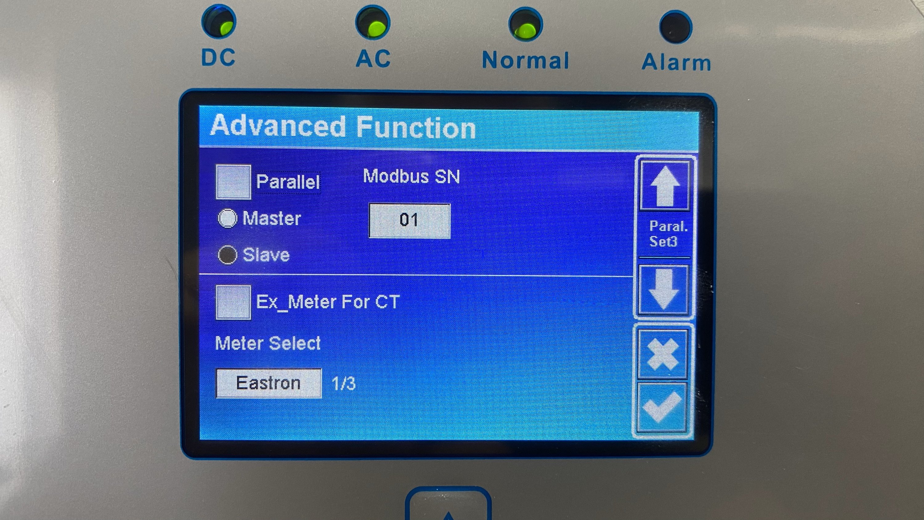

Beide Geräte sind übrigens eigenständig und nicht gekoppelt.
Ich finde hier nur die angegebene Adresse (welche von der Logik her auch die korrekte sein müsste)
Hier steht bei beiden Wechselrichtern die "01"
