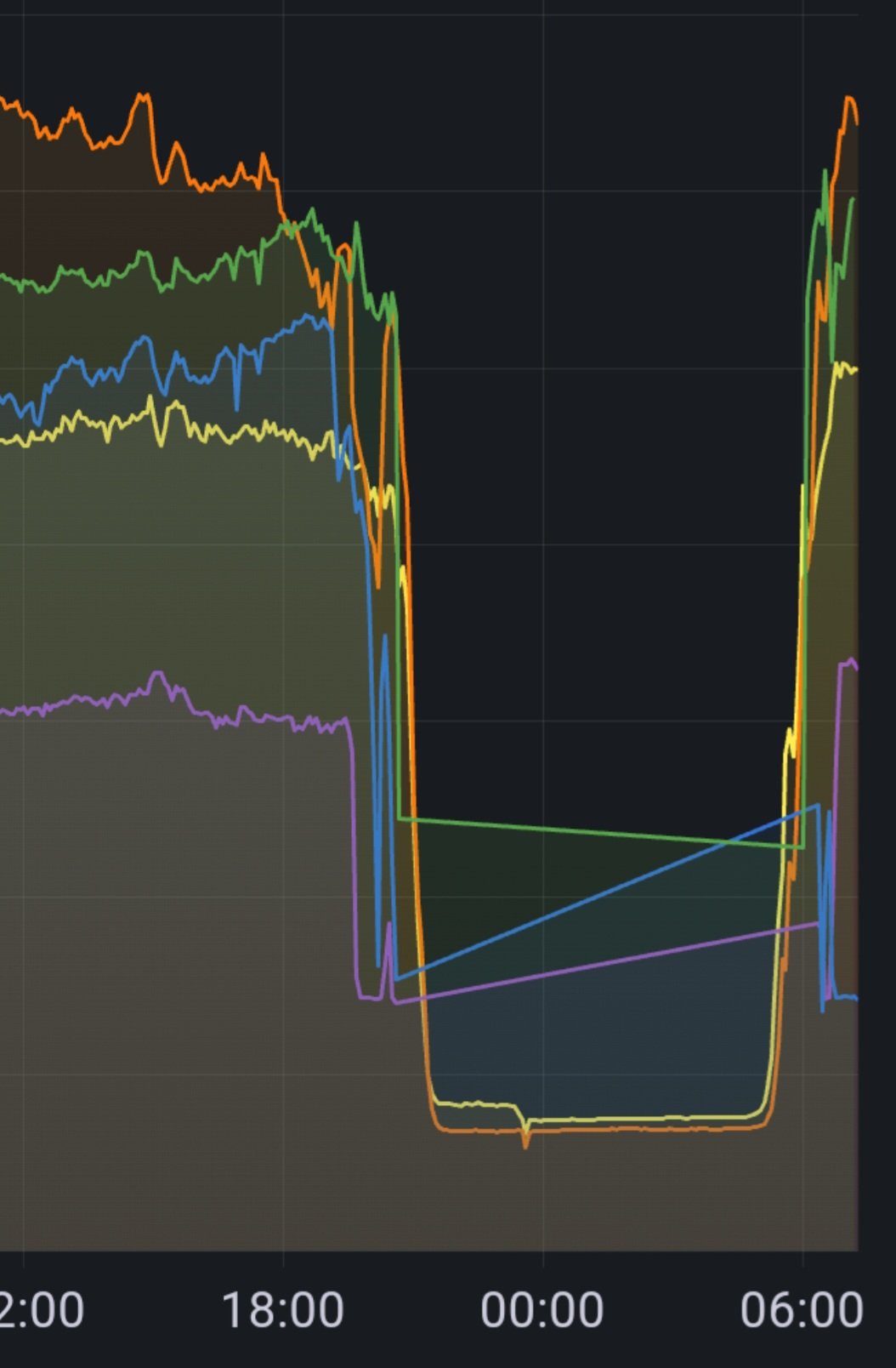

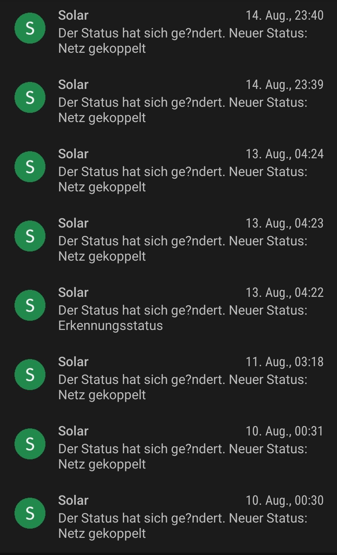

Eine Frage, ich habe Pushover in nutzung und bekomme regelmäßig
Kann man hier irgendwie noch was einstellen.
Der WR geht nicht auf einen anderen Betriebszustand
Es scheint ein Auslese Problem zu sein.
Das einzigste was ich gesehen habe, in der String Spannung ist ein Zacken zu sehen vom HYD genau zu der Zeit.
Alle anderen Werte laufen sauber durch
