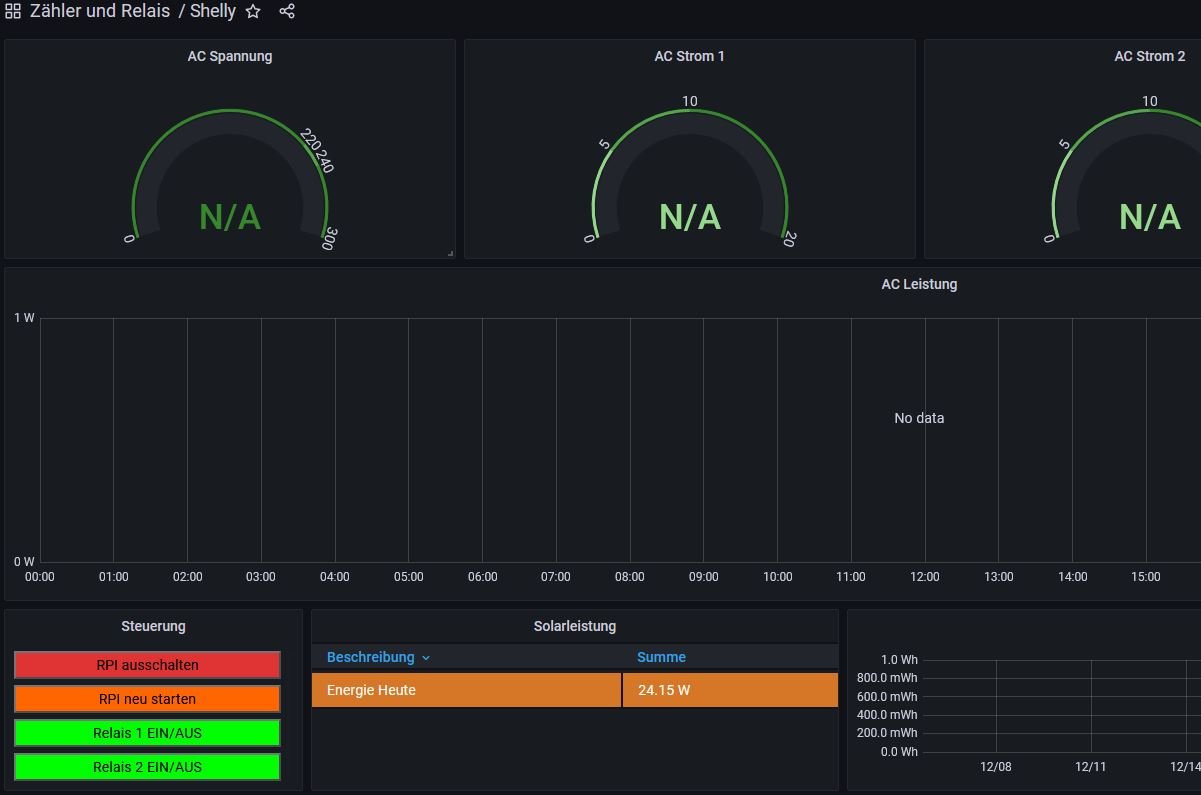

Port mit 80 eingegeben und mit F2 gespeichert sowie sudo reboot.
Im Dashboard dann diese Änderung: s. Screenshot Solarleistung unten gelbe Leiste

@Ulrich:
user.config.php

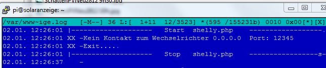

aber langsam wird's was siehe Dashboard aktuell nachdem ich einige Panels angepast habe..
Was mich aber nach wie vor wundert ist die Aussage im log.
